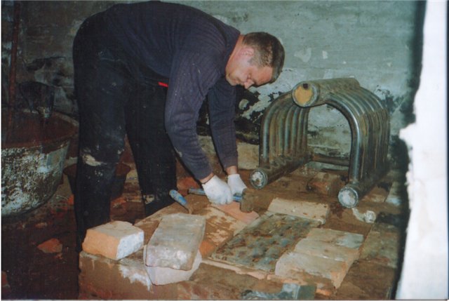

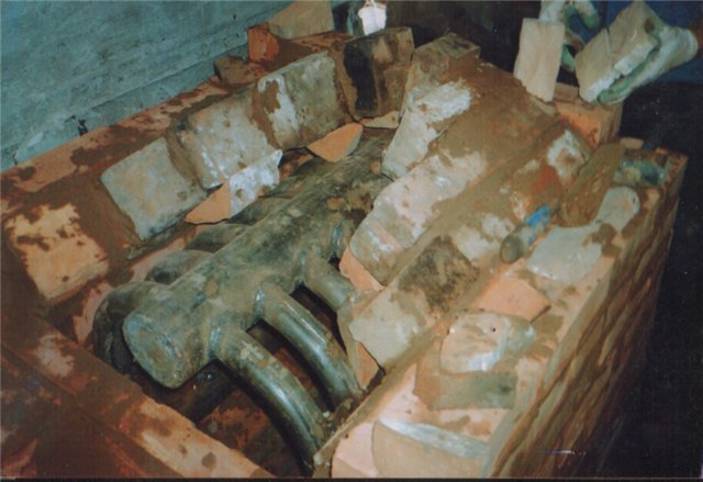

Сергей Мангилев посмотрите, вроде давно уже так делает. Он на форуме, можете пообщаться
" Все стенки топки толщиной 19 см, кроме передней. При ремонте режется передняя стенка и котел вытаскивается. Засыпку не делал. Помещение котельной используется, как мастерская. Пол над подвалом не утеплён, доска и ламинат. Таких котлов по городу много. Есть в 2 этажниках по 200 м2 с теплыми полами по всему 1 этажу."
