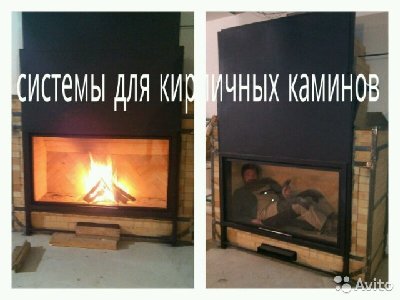

Добрый день, уважаемые коллеги!
Прошу оказать помощь в поиске изготовителя подъемной дверцы с огнеупорным стеклом для камина с топкой из огнеупорного кирпича.
Обычная с чугунных и металлических топок не подойдет. Нужна побольше.
Желательно в Москве.
Помню, что где-то была такая тема на форуме (либо в какой-то теме упоминалось о таких дверках), но найти не смог. Если кто помнит, где о них была речь (со сылкой на изготовителя), подскажите в этой теме, пожалуйста.
Топка будет ориентировочно 1000-1160 мм в ширину, и 750-800 мм в высоту. Стекло двери без делений на части. Плоское, с верикальным подъемным механизмом. Ну и естественно, контргруз. Поковки и вензелей на дверце не будет. Строгий "хай-тек". Крепление рамки двери в кладку.
Буду премного благодарен!

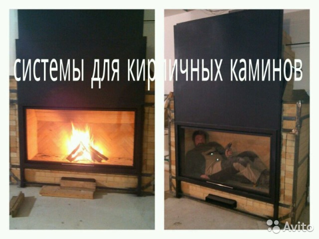

Виталий Кострюков
Сообщения: 790
СообщениеДобавлено: Пт 19 Январь 2018, 18:39 Ответить с цитатойВернуться к началу
Да, вот что-то вроде такой конструкции. Чуто поменьше. Позвонил Dreamdavids, это его картинка. Но он что-то не отвечает. На авито услуг по изготовлению таких конструкций не обнаружил.

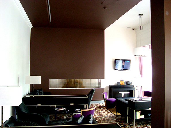

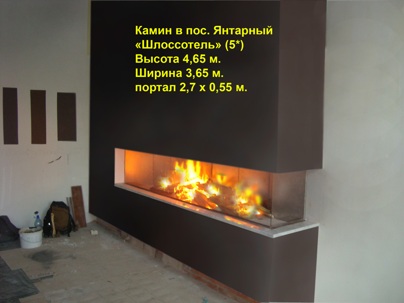

Igorit
Зарегистрирован: Пт 30 Март 2018, 14:42
Сообщения: 61
Регион: Kaliningrad
СообщениеДобавлено: Пт 30 Март 2018, 15:43 Ответить с цитатойВернуться к началу
А обязательно "кочегарку" с паровозными дверками устраивать? Я вот так с дверками решил. Никакой чугунины из прошлого. Портал 2700х550 Стёклышки ползают от прикосновения дамских пальчиков. Как у бабушки в серванте. Раскрепощайте голову, мальчишки! Хватит играть в "доменные печи" )))

Виталий Кострюков
Сообщения: 790
СообщениеДобавлено: Пт 30 Март 2018, 20:24 Ответить с цитатойВернуться к началу
А камин-то, что, крашенный что-ли?

Igorit
Сообщения: 61
Регион: Kaliningrad
СообщениеДобавлено: Сб 31 Март 2018, 14:31 Ответить с цитатойВернуться к началу
А тут весь проект и дизайн как бы изначально мной под камин "покрашен". Но, согласитесь, это явно не "паровозное депо" )
