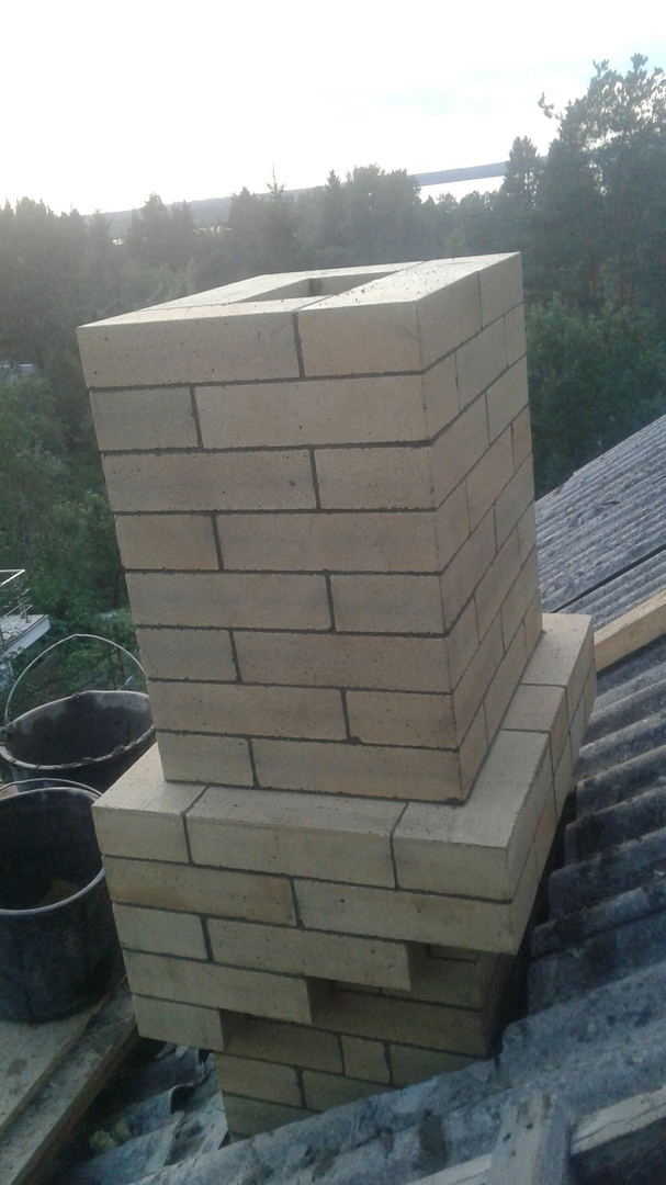

у соседа на банной труба с шамота стояла, сгорела баня, грешит на трубу, говорит как железо горячая была

Опасность шамотной трубы в потолочной проходке- сильно перегревается. Надо отсекать не горючей волокнистой изоляцией. А на улице десятками лет трубы стоят. У нас в городе возле мет.комбината -много домов с облицовкой из шамота построены -и уже лет 50 и более некоторым домам. Во время советского дефицита строили дома из того что рядом и то что можно "выписать" на заводе -либо своровать через дырку в заборе завода.

Практика показывает что огнеупор хоть и пористый материал а циклы зима лето и влажный климат СПБ отлично переносит . У нас в снт часто с него трубы на улице оголовки кладут только не бюджетно это по 60 руб за кирпич выходит меня жаба душит В новгородской обл городе Боровичи где находится Огнеупорный завод много что сделано из него , я так понял людям его в места денег по талоном выдают. Так как магазины -заправки-гаражи-заборы и другие мелкие строение построены до сих стоят единственное соль местами от цементного раствора .

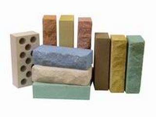

Альтернатива шамотному кирпичу на улице вижу в силикатном кирпиче у нас на НЕВЕ есть Павловский кирпичный завод выпускает цветной кирпич есть колотая фактура и фигурный бывает ценик от прямого от 12 руб до 35 . В других регионах свои заводы , если гильзануть саму трубу то можно хоть дырчатый использовать единственное в отверстие много раствора уходит и от удара молотка трескается по полам. У нас в последние время народ все чаще и мангалы и уличные очаги из него строит на цементе без навеса в этом сезоне сам собираюсь из него строить с футеровкой полной правда.

Альтернатива шамотному кирпичу на улице вижу в силикатном кирпиче у нас на НЕВЕ есть Павловский кирпичный завод выпускает цветной кирпич есть колотая фактура и фигурный бывает ценик от прямого от 12 руб до 35 . В других регионах свои заводы , если гильзануть саму трубу то можно хоть дырчатый использовать единственное в отверстие много раствора уходит и от удара молотка трескается по полам. У нас в последние время народ все чаще и мангалы и уличные очаги из него строит на цементе без навеса в этом сезоне сам собираюсь из него строить с футеровкой полной правда. |
кстати известно, что силикатный кирпич сильно промерзает даже без влаги, не говоря уж про намокший. а как ведет себя цветной? давно присматриваюсь как к альтернативе красному для оголовка

Силикатный на трубу еще хуже, чем шамотный, хоть и марка 200. Нельзя из него строить ни печи , ни трубы - крайне боится влажности. Только глиняный .Где-то на форуме видел печь из силикатного кирпича как эксперимент...

у меня от старого хозяина дорожки к дому с силикатного, им лет 30. когда убирал -кирпичь как новый. а вы говорите

В этом сезоне еще одна плита с щитком отдал напарнику так как с ребенком в няньках.Тот же проект-такой же же конструктив -тоже деревня и снова труба из шамота . Только кирпич Кировочипецкий на печь взят клон короче .
