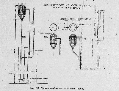

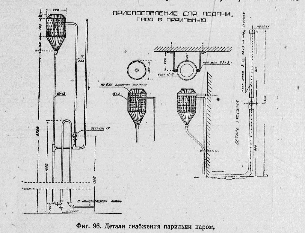

Сообщения: 10150
СообщениеДобавлено: Сб 20 Январь 2018, 12:35 Ответить с цитатойВернуться к началу
Во вложение приспособление для подачи пара в парную и его осушения (избавление от тумана).
 Размер файла:  292.54 КБ
 Просмотров:  719 раз(а)

СообщениеДобавлено: Сб 20 Январь 2018, 13:07 Ответить с цитатойВернуться к началу
По этой картинке не совсем понятен принцип действия.
