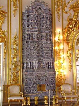

печь в Екатерининском дворце (Санкт-Петербург)
Своеобразным украшением интерьера является многоярусная изразцовая печь с кобальтовой росписью, миниатюрными колоннами и нишами. Такие печи были неотъемлемой частью всех парадных залов Екатерининского дворца.

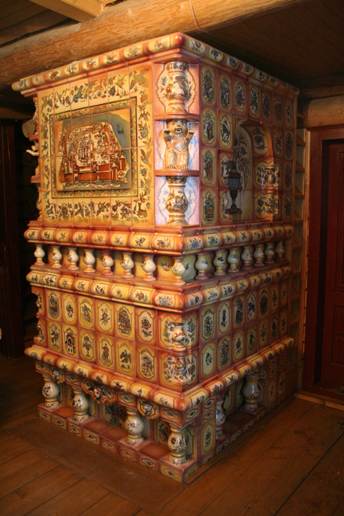

г.Кириллов, в 120 км. северо-западе от Вологды
Куракинская керамика
фото с сайта http://baranovna.narod.ru/NY2006/v04.htm

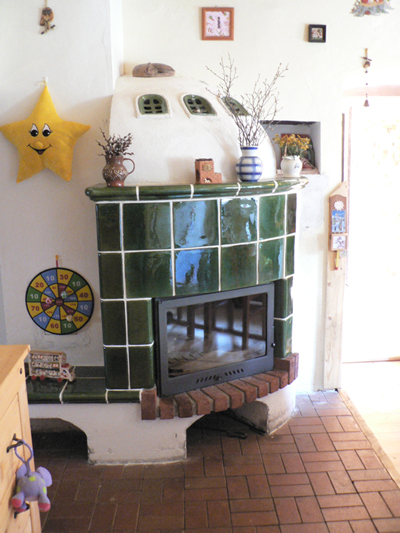

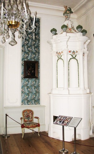

Галоуны, осень 2006 г.

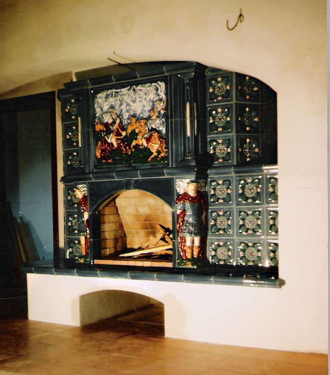

Камин изразцовый.

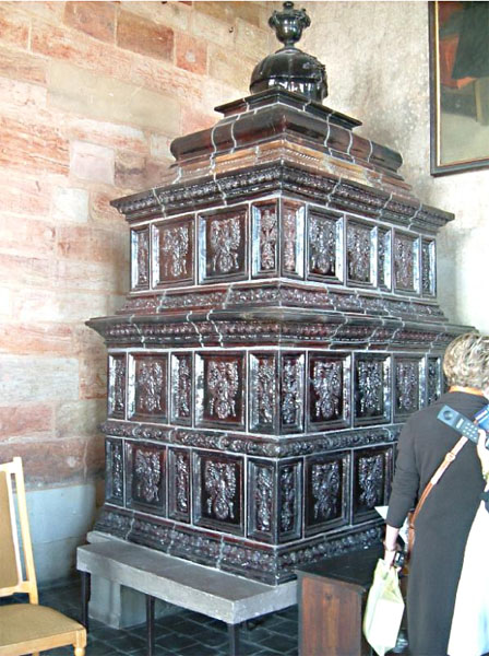

Изразцовая пнчь на Пражском Граде.

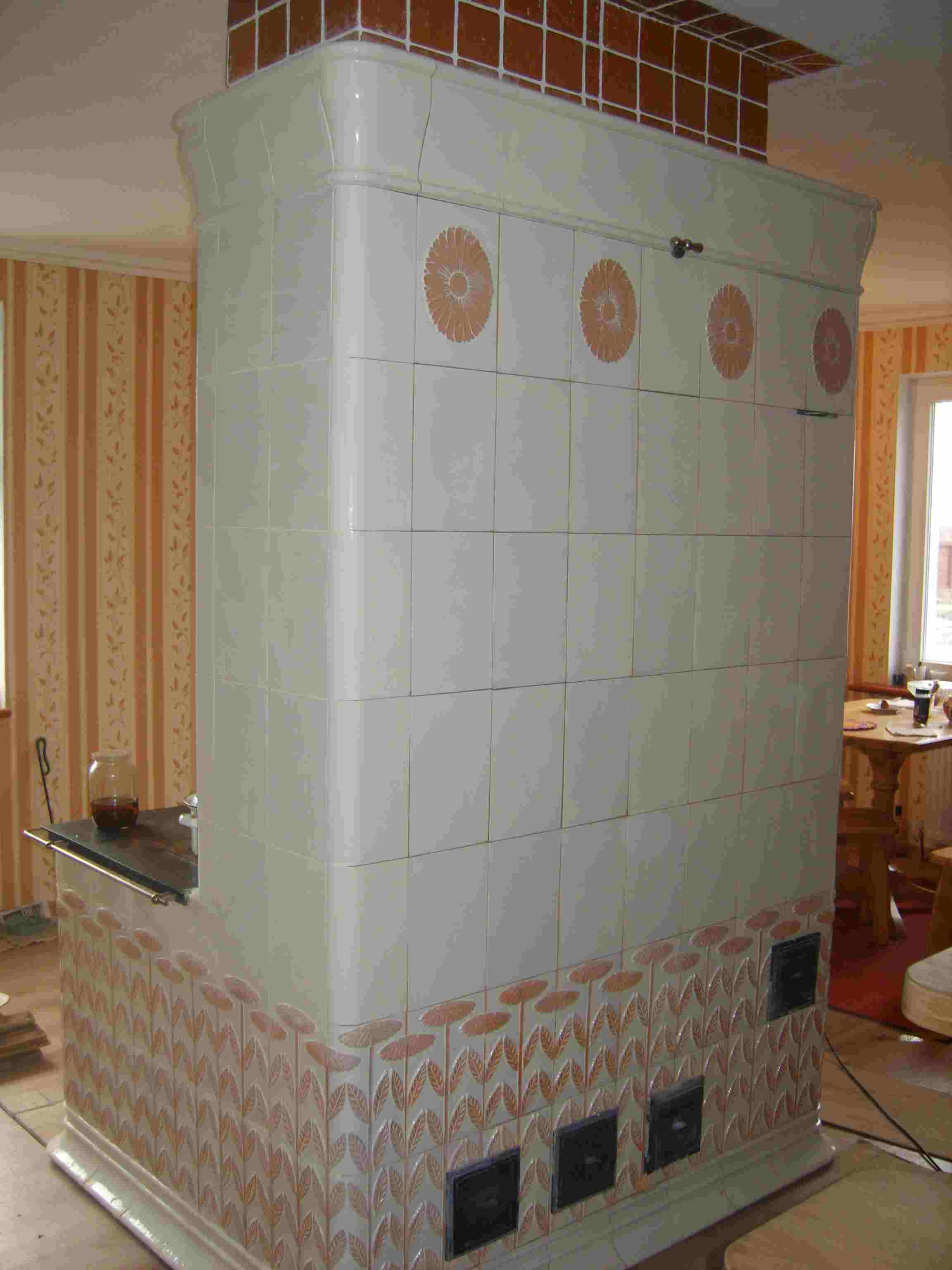

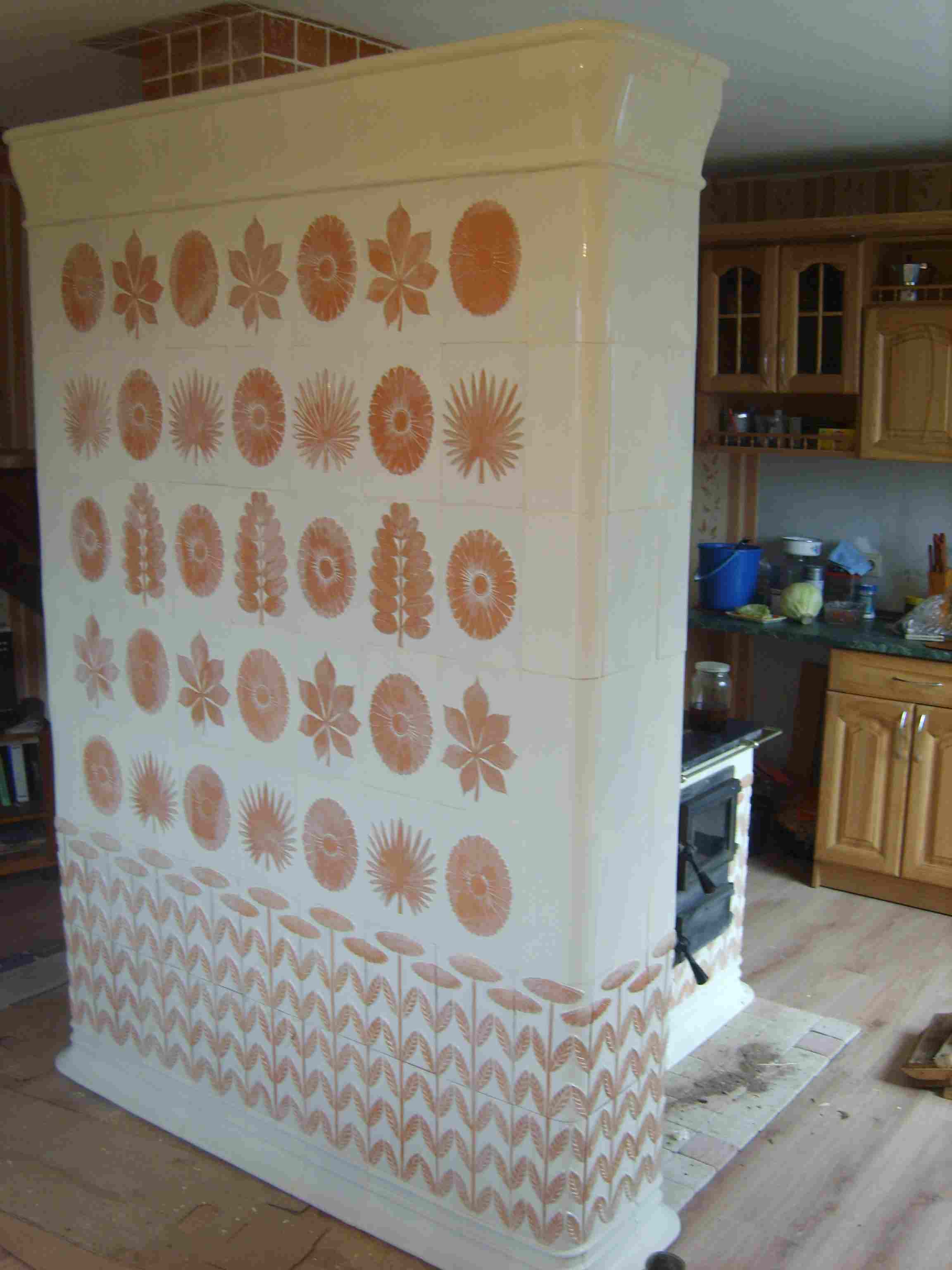

Вот построил печь.Раскритикуйте.За дизайн строго не судите,рулил заказчик.Изразцы сделал знакомый керамист,глина местная,и для изр.и для раствора.

Хорошая стильная работа.
СообщениеДобавлено: Чт 31 Январь 2008, 09:23 Ответить с цитатойВернуться к началу
Чего раскритиковывать то. Здорово. Вопрос, что за фурнитура на плите. Я такой в Питере не встречал ???

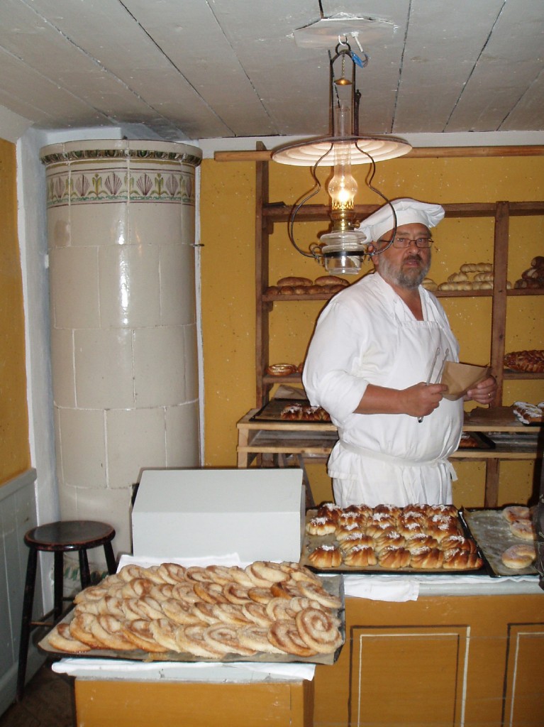

нарыл в инете печи круглые в изразцах

СообщениеДобавлено: Пн 25 Февраль 2008, 23:57 Ответить с цитатойВернуться к началу
Парамоша писал(а):
SVT торгует в СПБ ооо"Виста" 8 812 567 57 92 567 27 40
Вы уверены в дверках топки и поддувальной ? Я всё в Висте беру.
Парамоша
Сообщения: 311
СообщениеДобавлено: Вт 26 Февраль 2008, 00:18 Ответить с цитатойВернуться к началу
SVT отличатся эксцентриковым ручкой-крючком который обестечиват
относительно герметичный прижим
на Печерской печи г-на Головко Василия
топочная SVT470
поддувальная SVT433
либо
спарка SVT431
настил SVT301 (460х700) либо SVT302(650х980)
Сообщения: 10147
СообщениеДобавлено: Вт 26 Февраль 2008, 00:43 Ответить с цитатойВернуться к началу
на свт спарку не похоже, т.к стоит декоративный лист между дверцами и есть промежуток в кирпич
на 470 так же не тянет, размер не тот и нет закругления на вставке
ручка выполнена похоже с надставкой из дерева, а у свт чисто чугун
