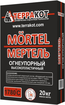

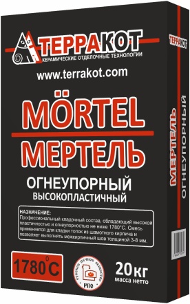

А мертелем от Терракота ни кто не работал? Как он в работе и эксплуатации?

Работал мне не понравился, болше не беру.

А чем конкретно?

Качество не постоянное, то тощий, то жирный, с цепление с кирпичем слабое. Иногда попадался такой как будто пыли намешали.Давно уже не беру, может что и поменялось. Предпочитаю брать отдельно глину и шамотную крошку и делать раствор которым удобно работать.

Адгезия к кирпичу никакая, даже если почистить или отмыть кирпич

Как это адгезии нет? Написано на упаковке "высокопластичный". Раз написано значит адгезия есть Smile ее наверно просто не выявили. Я вот когда свой клей придумывал, то над входом в лабораторию к потолочной плите перекрытия хромомагнезитовый кирпич приклеил. Он раза в полтора тяжелее шамота. Проверял на себе так сказать. Кирпич провисел довольно долго, пару недель, сняли, когда директор института увидел. Так вот, на потолке адгезия находится, достаточно такой же фокус у продавца сего товара провести и все найдется Радость
