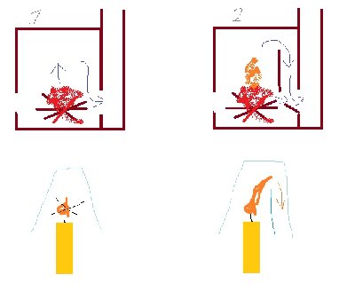

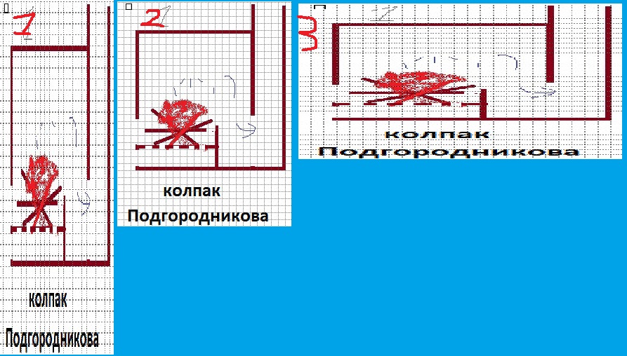

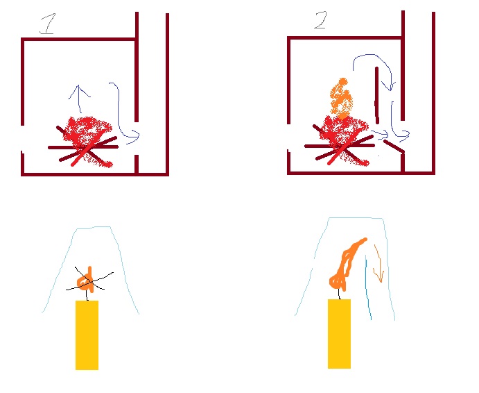

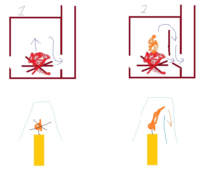

Тоже в последнее время интересуюсь этим вопросом. На той неделе прочёл дисер Подгородникова, поразмышлял, сжег спичечный коробок и понял следующее.
На рисунке вариант 1 - подгородниковский первый колпак двухколпаковой печи. Ниже перевёрнутый стакан со свечёй. У Подгородникова была идея, что колпак будет очень горячий, и эта температура поможет дожигать газы. Но как мы видем на примере свечи и перевёрнутого стакана, свеча погаснет, и вряд ли камера будет что-то дожигать. Поможет только ввод дополнительного горячего воздуха.
Мне почему-то представляется, что второй вариант будет более рабочий. Подобные конструкции встречаются в инете часто, например у Владимира Солонина видел
Про рассечки в топке - в том же диссере Подгородникова есть прямоточноая печь с узкими каналами. Автор пытался их нагреть и турбулизировать в узких каналах огонь, чтобы горение было чистым. Получилось наоборот - сажегенератор.

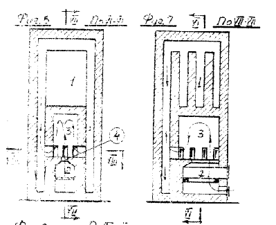

СообщениеДобавлено: Пт 21 Декабрь 2018, 12:49 Ответить с цитатойВернуться к началу

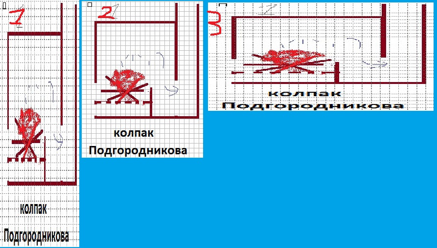

На этом вашем рисунке колпак Puzicerа, а не Подгородникова, у него другой колпак(см рисунок во вложении).
 Размер файла:  54.67 КБ
 Просмотров:  665 раз(а)
Puzicer
Зарегистрирован: Пт 21 Декабрь 2018, 11:23
Сообщения: 6

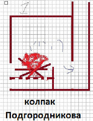

СообщениеДобавлено: Пт 21 Декабрь 2018, 14:06 Ответить с цитатойВернуться к началу
Если точнее, у Подгородникова схема 2 без дополнительной рассечки используется для случая, когда габариты печи ограничены. Ну, если свечу в стакане ставить не по центру стакана, а со смещением к краю, то картина сильно не изменится.
Доберусь до дачи - поставлю эксперимент. Сделаю эмулятор из профиля для гипсокартона.

СообщениеДобавлено: Пт 21 Декабрь 2018, 19:53 Ответить с цитатойВернуться к началу
Puzicer писал(а):
Про рассечки в топке - в том же диссере Подгородников есть прямоточноая печь с узкими каналами. Автор пытался их нагреть и турбулизировать в узких каналах огонь, чтобы горение было чистым. Получилось наоборот - сажегенератор.
Ничего другого при такой схеме, которую применил Подгородник и получиться не могло. Он пытался сжигать дымовые газы в малых объемах. Горения в малых объемах не будет , по причине очень не выгодного соотношения объема горения и площади тепловоспринимающей поверхности. В варианте Подгородника для горения нет ни температуры , ни пространства. А теплоемкая "насадка" - это в такой схеме убийство печи на корню.

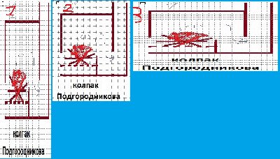

СообщениеДобавлено: Пн 24 Декабрь 2018, 10:59 Ответить с цитатойВернуться к началу

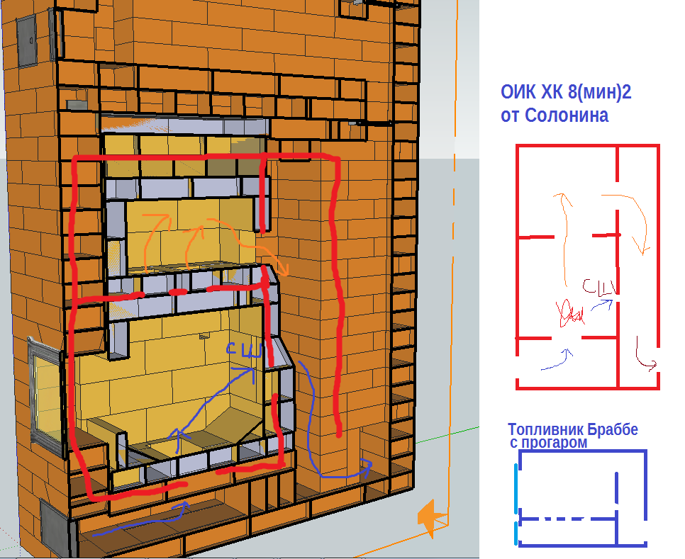

Господа! Топикстартер просил принцип печей. Я не спец, топикстартер тоже. Я ему объяснил так, как сам понял. А гуру поправят, если что.
На картинке 2 видим, что шамотное ядро и нешамотные стены вокруг топливника можно сравнить с топливником Браббе с прогаром.
Сухой шов 3х12 - это, однако, 1/8 кирпича. А если их два, или три, или высотой во всю топку (видел и такие проекты) - площадь может и на целый кирпич набежать.
Картинка 2 для Шуры. Всё зависит от геометрии топливника. Недоколпак 3 будет хорошо гореть. Колпак 2 средненько. Переколпак 1 будет гореть погано.
 Размер файла:  205.27 КБ
 Просмотров:  692 раз(а)
.png
 Размер файла:  110.53 КБ
 Просмотров:  680 раз(а)
.png

СообщениеДобавлено: Пн 24 Декабрь 2018, 14:54 Ответить с цитатойВернуться к началу
Тут кто то обещал эмулятор показать...

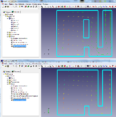

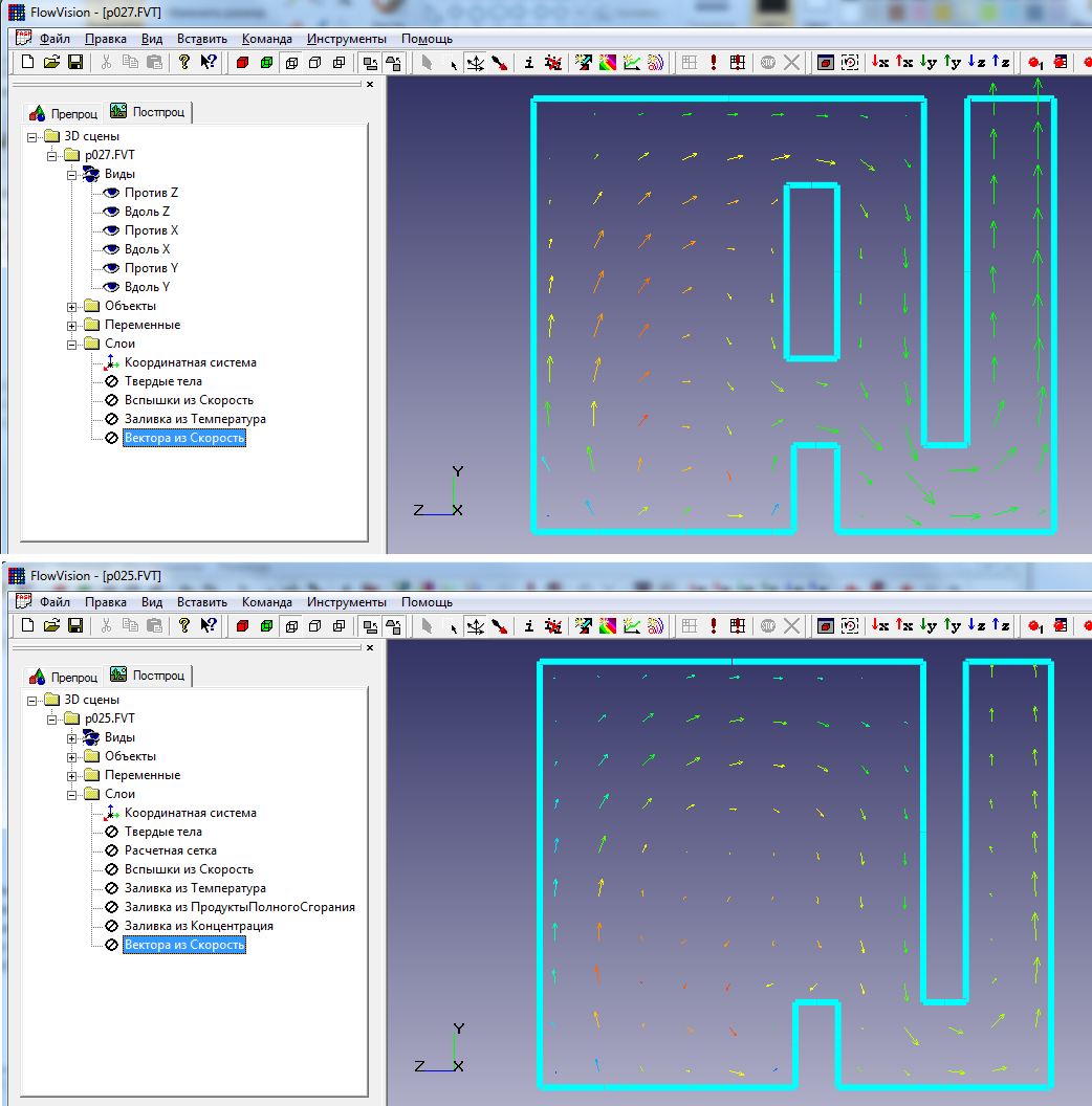

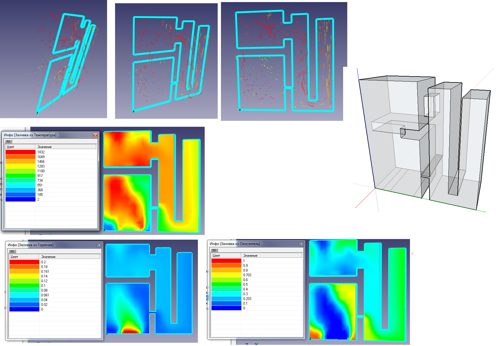

СообщениеДобавлено: Чт 24 Январь 2019, 11:44 Ответить с цитатойВернуться к началу
Был на даче - всё снегом засыпано, а для эмулятора нужно кое-что на улице откопать. Так что до весны...
Но раз обещал...

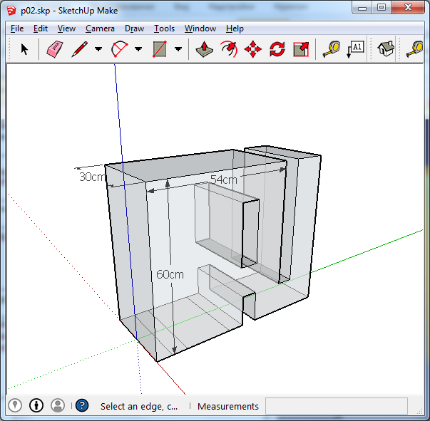

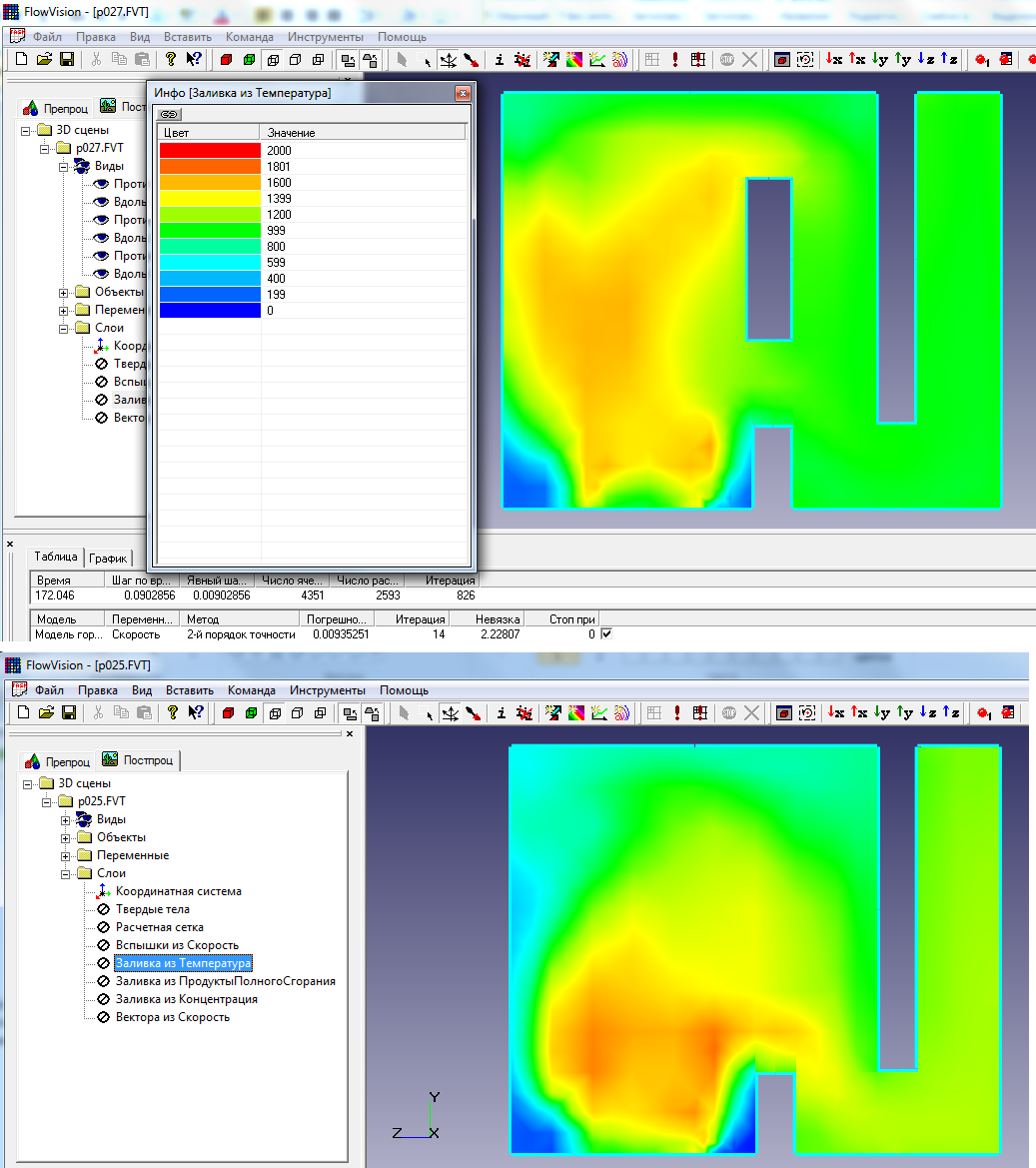

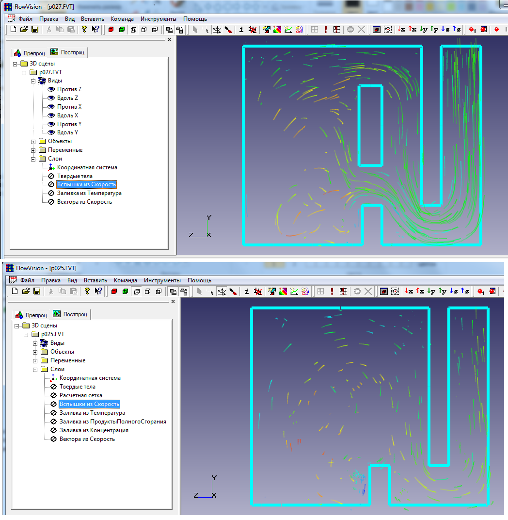

Есть такая программа - FlowVision. Покопался в ней немного...
Визуализировал 2 варианта. Один - топка-колпак Подгородникова. Второй - она же с дополнительной стенкой (почти топка Браббе с прогаром)
Правда, прогар огромный: 12х30см. Кабы был меньше - было бы ещё более по другому.
Использовалась модель горения природного газа в воздухе.
Модель в кетчупе
 Размер файла:  57.37 КБ
 Просмотров:  624 раз(а)
Заливка из Температура
 Размер файла:  280.22 КБ
 Просмотров:  669 раз(а)
Вектора из скорость
 Размер файла:  159.18 КБ
 Просмотров:  631 раз(а)
Вспышки из Скорость
 Размер файла:  289.49 КБ
 Просмотров:  634 раз(а)

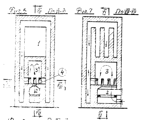

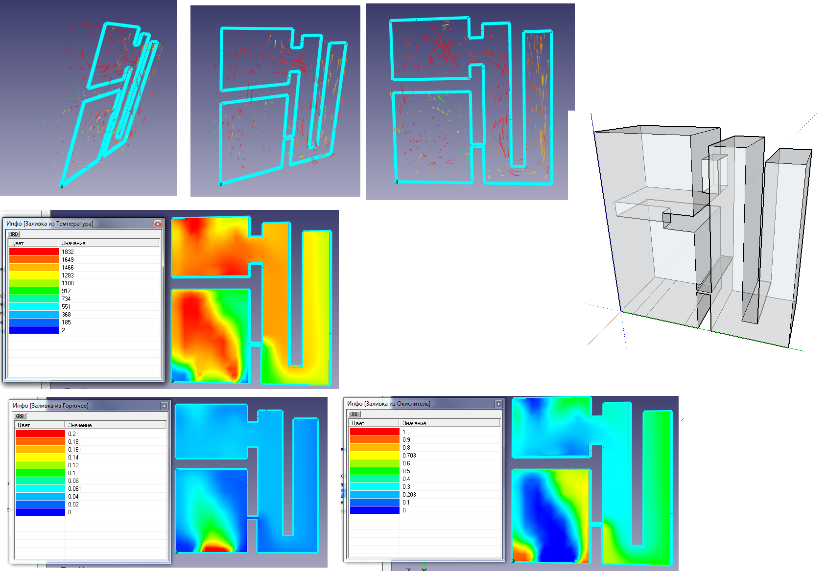

Puzicer
Сообщения: 6
СообщениеДобавлено: Чт 24 Январь 2019, 12:23 Ответить с цитатойВернуться к началу
В догонку.
Топка с вихревой камерой дожига.
Ну, это так... прикол.
 Размер файла:  391.26 КБ
 Просмотров:  708 раз(а)
Алексей Павлятенко
Сообщения: 157
Регион: Псков
СообщениеДобавлено: Пн 4 Февраль 2019, 14:55 Ответить с цитатойВернуться к началу
Что там было вначале"...самый простецкий вариант...", а тут уже ракетное сопло выполненное в камне. Shocked
Поди такое рассчитай и воплоти,а потом обслуживай-я б не рискнул.
