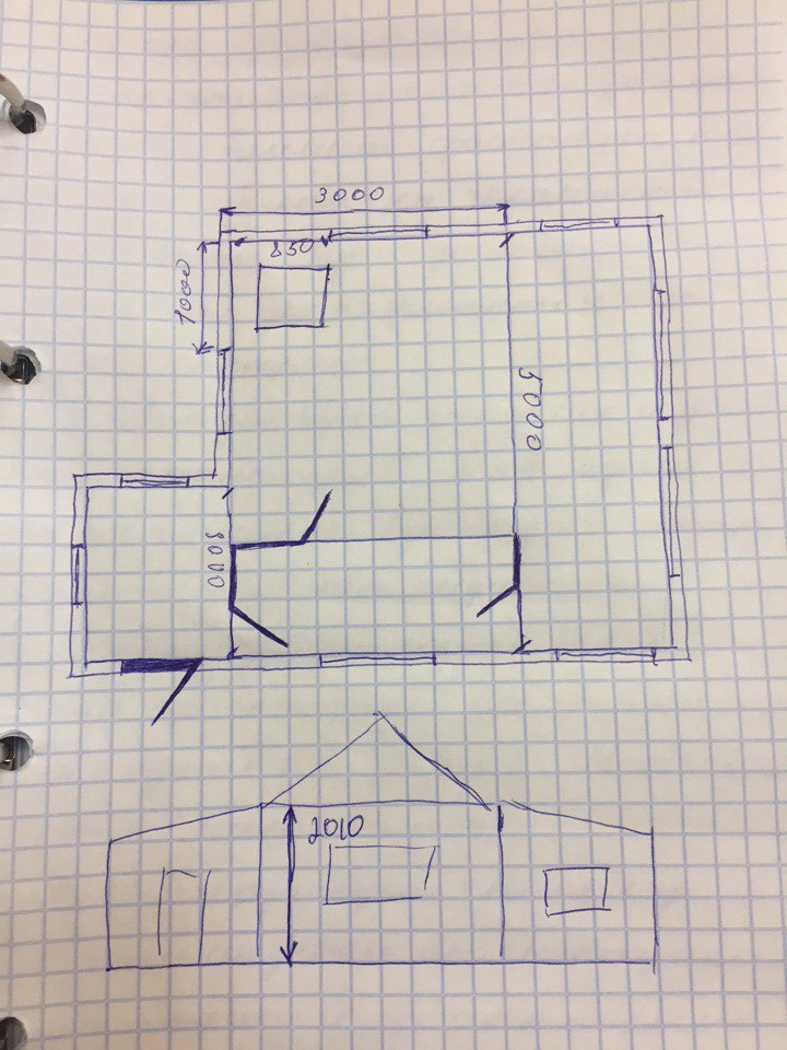

СообщениеДобавлено: Чт 22 Февраль 2018, 07:15 Ответить с цитатойВернуться к началу
Владислав324 писал(а):
... Если их не достаточно, я готов описать поконкретнее. Заранее спасибо за ответы!
Покажите поэтажный план, тогда уже можно будет что то подсказать...
Если схематично, то как тот так)

СообщениеДобавлено: Чт 22 Февраль 2018, 09:12 Ответить с цитатойВернуться к началу
Приветствую, всех кто посмотрит и откликнутся. В общем, хочу сложить отопительную печь для дачи весна - осень (дом щитовой обложенный кирпичом), не могу определиться с конструкцией связи с ограничением в пространства в доме. Дом 4.5х5 с холодной верандой, высота потолков 2.10м, комната в которой планируется сложить печь 3х4, угол для возведения 1х85. Какие могут быть варианты, если есть такие параметры которые я описал? Или же вообще можно сделать, что-то в принципе помимо буржуйки? Если их не достаточно, я готов описать поконкретнее. Заранее спасибо за ответы!
низкий потолок и печь -не более 25 рядов. Ну и угол небольшой. 3,5/2,5кирпича, не более. гдето так

СообщениеДобавлено: Чт 22 Февраль 2018, 09:47 Ответить с цитатойВернуться к началу
Странное размещение. Проситься в стену и под конь.
Владислав324
Зарегистрирован: Вт 20 Февраль 2018, 08:06
Сообщения: 4
Регион: Брянск
СообщениеДобавлено: Чт 22 Февраль 2018, 11:06 Ответить с цитатойВернуться к началу
Каким образом?

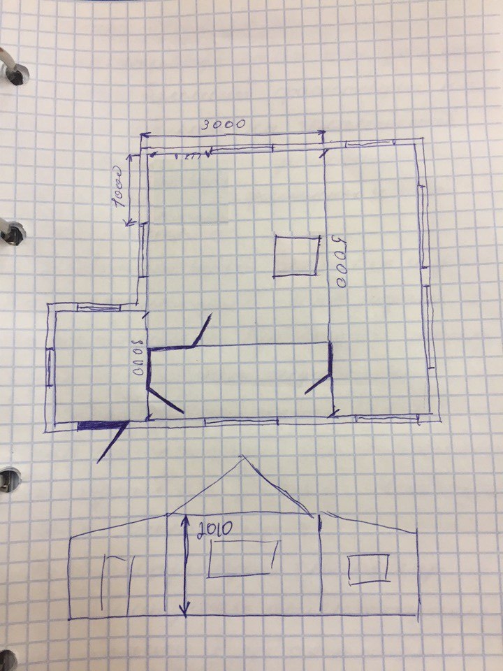

Сообщения: 2346
СообщениеДобавлено: Чт 22 Февраль 2018, 13:54 Ответить с цитатойВернуться к началу
Так лучше будет (рисунок).
По центру комнаты - в идеале.

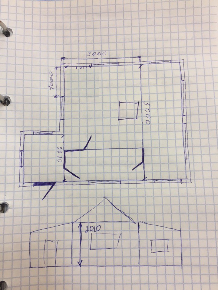

СообщениеДобавлено: Чт 22 Февраль 2018, 14:50 Ответить с цитатойВернуться к началу
На мой взгляд, здесь подошла бы металлическая камино-печь, с выводом дымохода через стену.
