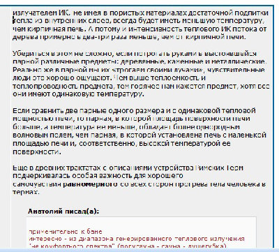

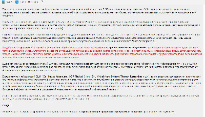

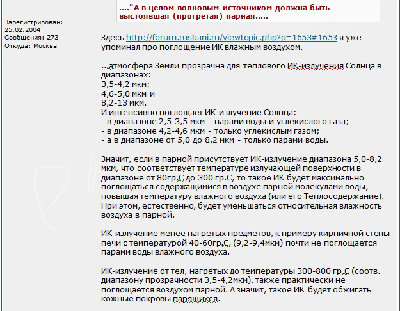

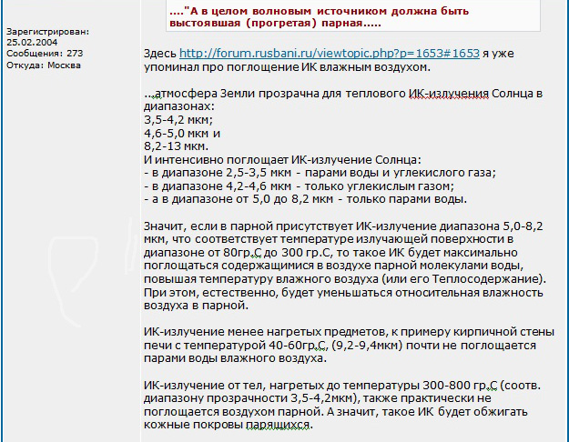

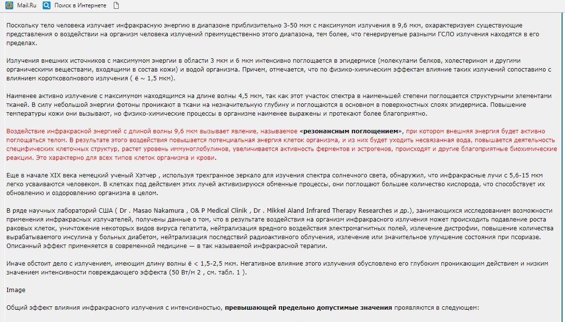

Не нагреешь парную - не получишь равномерного излучения со всех сторон, а перегретая печь тоже не желательна...конвекцией тогда прогревать парную ?
Выковыривал себе инфу с банного форума, сопоставлял с собственным опытом - пожалуй всё сходится...
Это в подтверждение слов Селивана. Вот делюсь скринами...

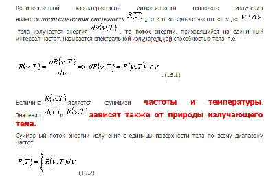

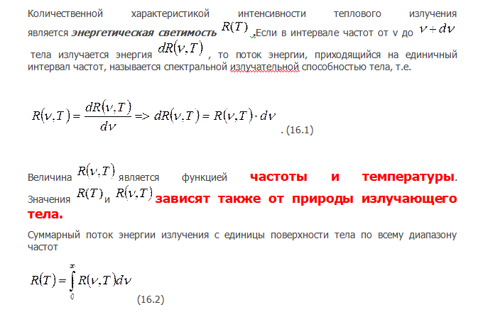

Видимо я оказался прав, когда говорил о том, что Шура знает ответ на вопрос, который задает. Одним словом – профессор, особенно если учесть разницу в количестве сообщений оставленных мною и им. ))) Поэтому сразу хочу попросить прощения за то, что поторопился и применил не корректные термины в данном вопросе. Далеко не физик, уж извините. но все же:
Излучательная способность является сложной функцией, зависящей от природы излучающего тела, его температуры, состояния поверхности, а для металлов от степени окисления поверхности.
Только от температуры зависит мощность излучения абсолютно черного тела, которого не существует в природе. При определении излучения реальных тел учитывается т.н. коэффициент черноты. Так вот, Коэф. керамического кирпича равен около 0,93, коэф. шамотного кирпича 0,75, а коэф железа имеет значительные колебания, от 0,3 до 0,95, в зависимости от окисления, полировки, ржавчины и т.д.
И еще, см. скан, кому смотреть лень, то его основной тезис: излучательная способность тела является функцией частоты и температуры и ее значения зависят также от природы излучающего тела.
Короче говоря, кому интересна эта тема, пусть копаются, а принимать слова Шуры за истину в последней инстанции у меня не получается.
И в заключение: представьте такую картину: печник-физик, начитавшись форума, предложил заказчику обшить полок медью, так мол оно красивей и практичней будет. На вопрос, а не будет ли прижигать кожу, получил ответ, не бойся, ведь медь не нагреется более 60 градусов.
Натопил заказчик печь, нагрел парную, садится на полок и чувствует жжение заднего места. Но терпит, и вспоминает слова печника, что
| Шура писал(а): |
| нет никакой разницы в ощущениях, от нагретых предметов из разных материалов, нагретых до одинаковой температуры. Есть небольшая разница, обуславливаемая шероховатостью поверхности и все. |
Предлагаю больше не поднимать этот вопрос здесь, а если кто-то все же захочет, тогда отвечу словами незабвенного В.С. Черномырдина: «У кого руки чешутся – чешите в другом месте».
