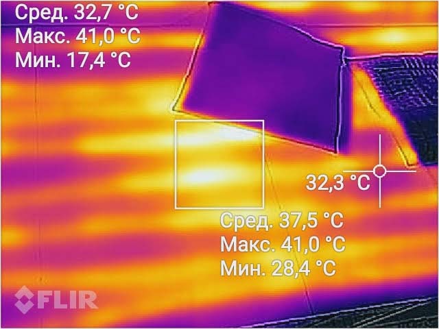

Евгений Романов писал(а):
Вы хвастаетесь 60 С, Виктор пессемистично относится к цифре 40.
Прошу прощения, не хотел обидеть. Просто мне показалось, что 60 град Вы считаете достижением. Мне кажется, что такая температура на лежанке не нужна.
Так вот с ней мне нравится экспериментировать, максимально нагревал до 68 градусов, для того чтобы погреться непродолжительное время, в самый раз, мне нравится, хотя спать невозможно, если для того чтобы спать, мне кажется 40-45 градусов за глаза.
Все люди разные. Я на радиаторах центрального отопления покрутил регулировки поставил ровно 45 град, мерил пирометром. По достижении требуемой температуры прислонился к радиатору ж ... в нижнем белье. Непонравилось... Наверное у нас с Вами разные представления о комфортных температурах. Как бы определить правильную, оптимальную для большинства людей температуру на лежанке?

Valentin писал(а):
Термодинамика проста. Свод нагревается и запасает в себе тепловую энергию массахтеплоемкостьхдельтаТ. А потом начинает отдавать. Из-за кривизны свода центральная часть нагревается сильнее. Это судя по фото имеет место и у Вас. С неоднородностью в горизонтальной плоскости может помочь талькомагнезит - очень высокая теплопроводность. Потолще слой и должно сработать.
Более толстый талькомагнезит не спасёт -всё равно у него высокая теплопродность. А то что свод вверху нагревается сильнее и будет присутствовать горячее пятно. Это тоже легко решается. Не надо делать теплоаккумулирующие засыпки. Надо оставлять воздушные полости. В них ИК излучением перераспределяются тепловые потоки. Температура на перекрытии лежанки таким способом выравнивается и становится одинаковой на всей поверхности лежанки. Я на своей печи построенной на семинаре это заметил. Делал замеры температур в разных точках лежанки. Вечером 40-45гр. Утром через 10-12 часов уже 35 -40 гр. За ночь падение до 5гр.
А то что здесь где то в темах ещё показывают что в полости за сводом закладывают теплоизоляцию. Это вообще жесть.

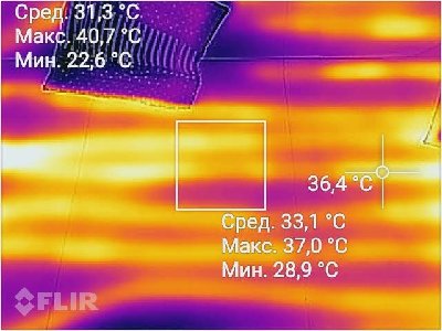

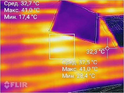

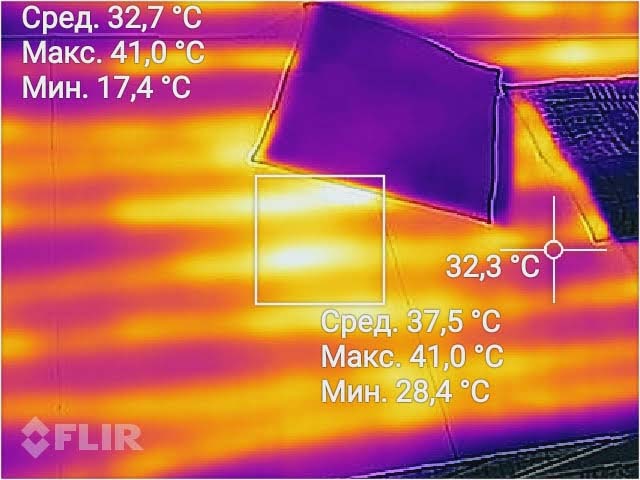

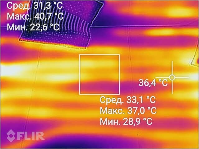

Евгений Романов
Сообщения: 620
СообщениеДобавлено: Вс 11 Март 2018, 10:22 Ответить с цитатойВернуться к началу
Здравствуйте Валентин, удалось полежать на лежанке с температурой 36-40 градусов, мне очень понравилось. В принципе можно считать данные температуры оптимальными, лично для меня, конечно.
