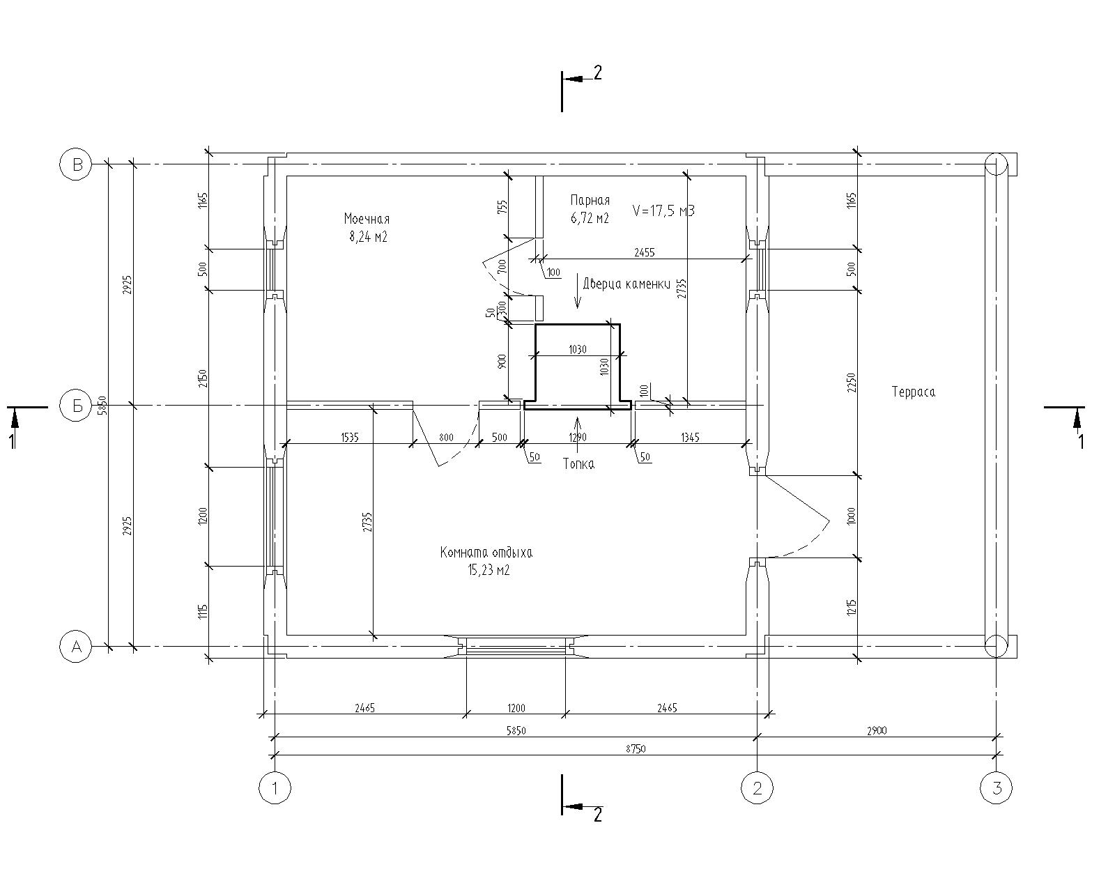

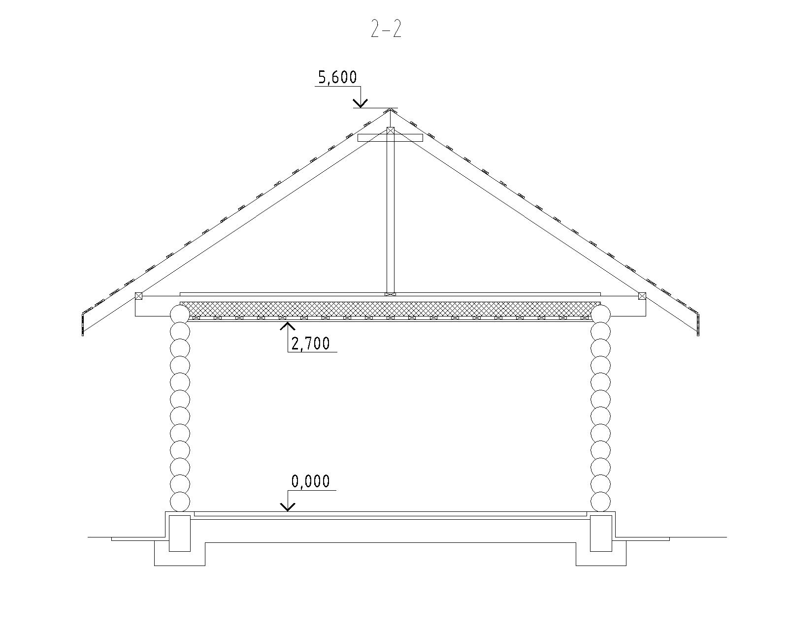

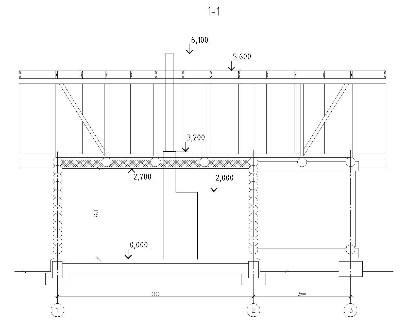

Доброго вечера уважаемым печникам.
Ищу исполнителя на банную печку, ну и советов/пожеланий по нижеизложенному.
Баня в пригороде Твери – 15 км от города. Электричество, вода есть.
По срокам хотелось бы начать в мае-июне и уложиться за 2-3 недели.
Сруб в лапу из хвойного бревна 260-280. В осях 5,85х5,85 м.
Кровля - Шинглас. Чердак пока что холодный, но возможно будет мансарда.
Парная 2,4х2,7 м, высота 2,6 м, S=6,72 м2, V=17,5 м3 . Сейчас до низа балок 2,75, но в парной потолок буду опускать.
Комната отдыха 15,23 м2, моечная 8,24 м2.
Во всех помещениях будет электрический теплый пол для поддержания зимой +5°С и небольшого предварительного прогрева перед топкой.
Топка раз в неделю. 4-6 человек. Режим нужен 60°/60% на протяжении 3-4 часов. Топить буду березой, ольхой, осиной.
Печь двумя сторонами в парной, одной в моечной, одной в КО. Фундамент готов 1030х1030, но можно ещё на кирпич расширить при необходимости.
Топка из КО. Топочная дверца остекленная (небольшая), остальные глухие. Литье – SVT.
Регистр для воды не нужен. ГВС будет от электроводонагревателя.
Печь с закрытой каменкой, периодического действия. Двухконтурная. Шамотное ядро (на плашку ?) забрать в обойму из уголка и полосы.
Схема или пламенная, или с обращенный пламенем.
Кирпич – Витебск или Боровичи. Особенная красота и архитектурные изыски не нужны совсем. Просто аккуратная кладка под расшивку и голая функциональность.
Насчет трубы пока не определился – или кирпичная или Шидель выше перекрытия чердачного. Полная высота печи с трубой 6,1 м.
Не хватает соображения понять нужны ли в моем случае конвекционные каналы в КО и/или в парной. Нужно ли делать футеровку каналов или только напротив хайла, или вообще не делать её? Может быть нужно сделать зеркала (вроде так называются участки с кирпичом на ребро, да?) в каналах чтоб быстрее грелась. Тоже не понимаю…
Хочется:
- как и большинству пользователей, относительно быстрого прогрева с +5° до рабочего режима часов за 6;
- чтоб подольше проработала без капремонта, да и оный ремонт чтоб потом не был очень уж сложным, по возможности;
- от печника – чтобы сделал проект (или предложил готовый), разъяснил сомнительные вопросы, помог с выбором материалов и комплектующих, чтобы у него были рабочие (построенные) близкие аналоги таких печей; в дальнейшем мог помочь советом и/или делом в случае каких-то неполадок, чтобы дал гарантию на свою работу;
Не хочется:
- танцев с бубном вокруг задвижек и наблюдений за цветом дыма каждые 5 минут;
- чтоб стоила печка как чугунный мост, бюджет довольно ограниченный.
С печником сделаем коротенький договорчик и подробное ТЗ.
PS Высота печи и расположение трубы на чертеже - ориентировочные.
План
Это реально.
AIN писал(а):
Печь с закрытой каменкой, периодического действия. Двухконтурная. Шамотное ядро (на плашку ?) забрать в обойму из уголка и полосы.Схема или пламенная, или с обращенный пламенем.
С закрытой каменкой -это уже печь постоянного действия -это когда огонь(дымовые газы) не идут через закаладку.Шамотное ядро на плашку не есть гут.Пламенная или обращённая ? В каждой конструкции есть свои +и-
Шидель ,как и другие керамические трубы не желательны для банной печи -много пожаров от них
Шамотный сердечник и подразумевает в себе и каналы для дым. газов. Снаружи облицовка из полнотелых кирпичей с конвекционным зазором. Конвекция обязательна. Обогревать чисто нагретыми и перегретыми кирпичными поверхностями на печи -не есть гут
AIN писал(а):
Хочется:
Не хочется:
Требования реальные и выполнимые -если повезёт с печником. Но чем лучше долговечность и лучше и надёжнее конструкция -тем и выше цена за конечное изделие. И стоимость материалов тоже при этом увеличивается. Есть ,к примеру,ширпотребный шамот-который на каждом углу продаётся -а есть более качественный и естественно дороже. Да и не продают его на каждом углу. Так и по другим материалам.
По ценам за услуги -может быть и дорого и дёшево . Смотря на кого нарвётесь. А договорчик -только для порядочных и ответственных исполнителей -а их ещё надо найти.
Личку уже завалили предложениями? Здесь очень мого тусуется "печников"....... будьте осторожны.

Виктор, доброго вечера.
Спасибо за обстоятельный ответ.
С закрытой каменкой -это уже печь постоянного действия -это когда огонь(дымовые газы) не идут через закладку
Имел в виду каменку в корпусе печи, за дверцей, а не с открыто лежащими камнями. Просто не знаю как это правильно обозвать. И именно периодическую.
Вот почему-то нет однозначности в этом вопросе. Одни говорят, что если класть шамот на ребро, то проживет он недолго; другие - что при кладке на пласть тоже потрескается от неравномерного прогрева. Третьи вообще делают на ребро, но в два слоя...
Не понимаю... Таки на ребро делать лучше, да?
Вот и попробуй выбери, когда это твоя первая в жизни печка Smile Насколько я понимаю, разница только в уровне расположения хайла - выше или ниже. А прочих принципиальных различий в конструктиве почти что и нет. Т.е. можно ещё месяцок-другой покурить форумы и принять решение к началу строительства.
Вот этого не знал, спасибо.
А что скажете про сэндвич из нержавейки? Тоже не стоит?
Кирпичная конечно хорошо, но и минусов хватает - меньше ремонтопригодность печи (а коренная труба это дорогое удовольствие); сруб у меня свежий, усадку ещё будет давать как минимум год. Как в этом случае делать распушку над кровлей?
Понял, спасибо.
Вот тут как раз и хочется советов от печника. Чтобы оптимальный вариант выбрать.
По ценам за услуги - может быть и дорого и дёшево . Смотря на кого нарвётесь. А договорчик - только для порядочных и ответственных исполнителей - а их ещё надо найти.
Личку уже завалили предложениями? Здесь очень много тусуется "печников"....... будьте осторожны.
Ну, не то чтобы завалили, но есть предложения. Буду выбирать...
Ещё раз спасибо!

AIN писал(а):
.Вот почему-то нет однозначности в этом вопросе. Одни говорят, что если класть шамот на ребро, то проживет он недолго; другие - что при кладке на пласть тоже потрескается от неравномерного прогрева. Третьи вообще делают на ребро, но в два слоя...
В два,кое где и в три слоя на ложёк(ребро)
Если металлический сэндвич -то только aisi310s внутренняя гильза и толщиной 1-2мм. Теплоизоляция только муллитокремнеземистая толщиной 50 - 100мм

Небольшой update.
Фактический размер фундамента - 1030 ширина по фасаду, 1200 длина (глубина). Т.е. можно поставить печь 4х4,5.
Футеровку топки делаем на ребро.
Труба - кирпичная.

Посмотрю, спасибо. Хотя вентиляция у меня в бане вообще не предусмотрена. Проветривать будем залпово через двери-окна.
Сейчас изучаю Крафт и Вулкан. У них есть изделия из хорошей стали и с правильным утеплителем. Цена вот только не радует Sad

И чем кирпич не угодил. Термостойкость хорошая . Теплоемкость тоже. Конденсата не будет . Только выпендриться?
AIN
Зарегистрирован: Вс 4 Март 2018, 23:53
Сообщения: 13
Регион: Тверь
СообщениеДобавлено: Вт 13 Март 2018, 09:33 Ответить с цитатойВернуться к началу
А кто говорит что не угодил? Просто считаю нужным все варианты изучить и сравнить. А потом уж осознанно выбрать Smile
На данный момент склоняюсь-таки к кирпичу.
