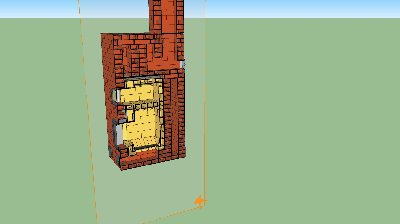

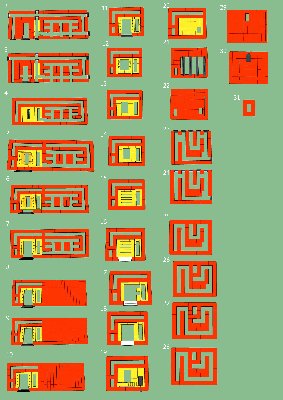

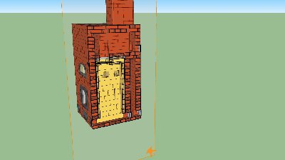

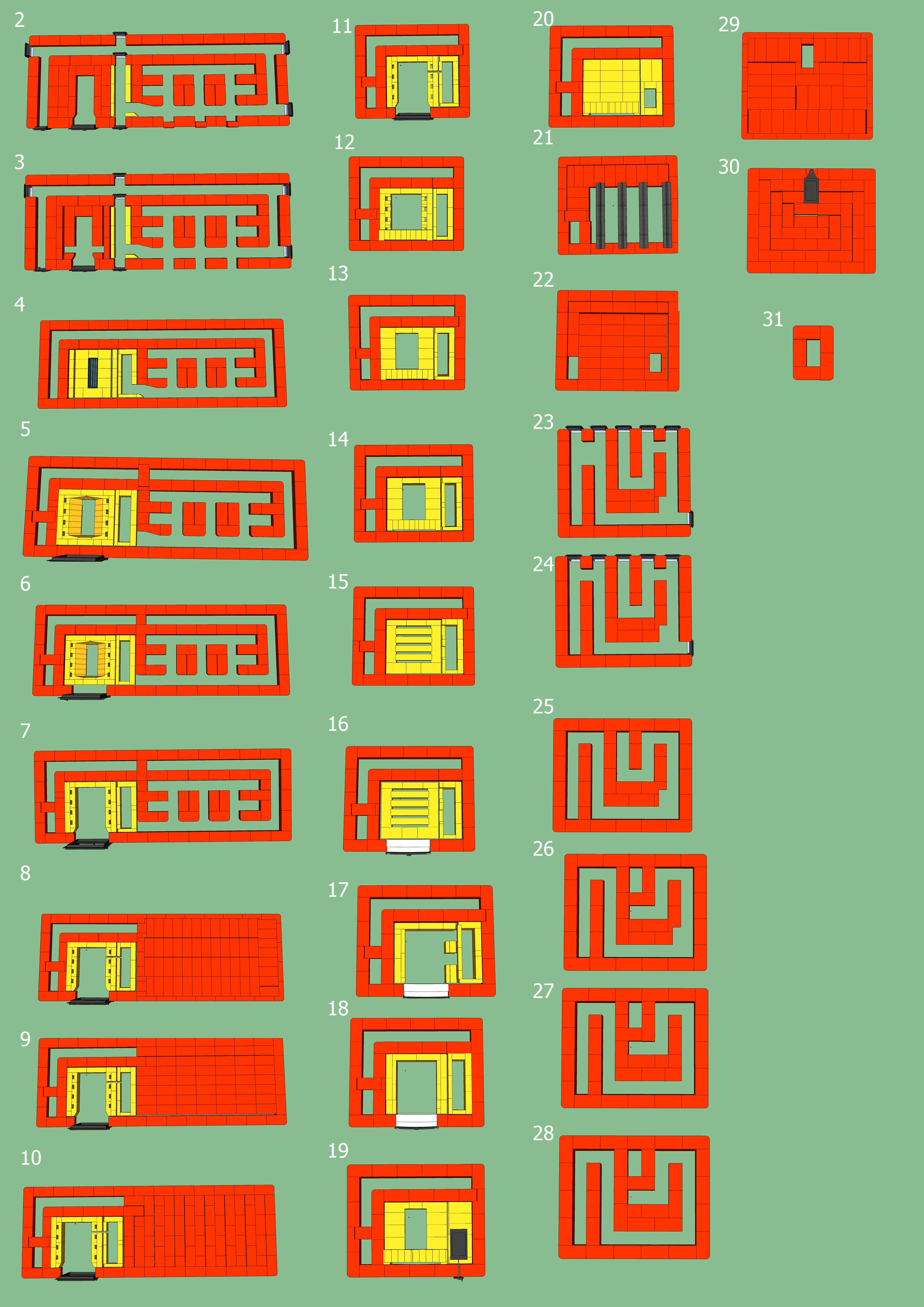

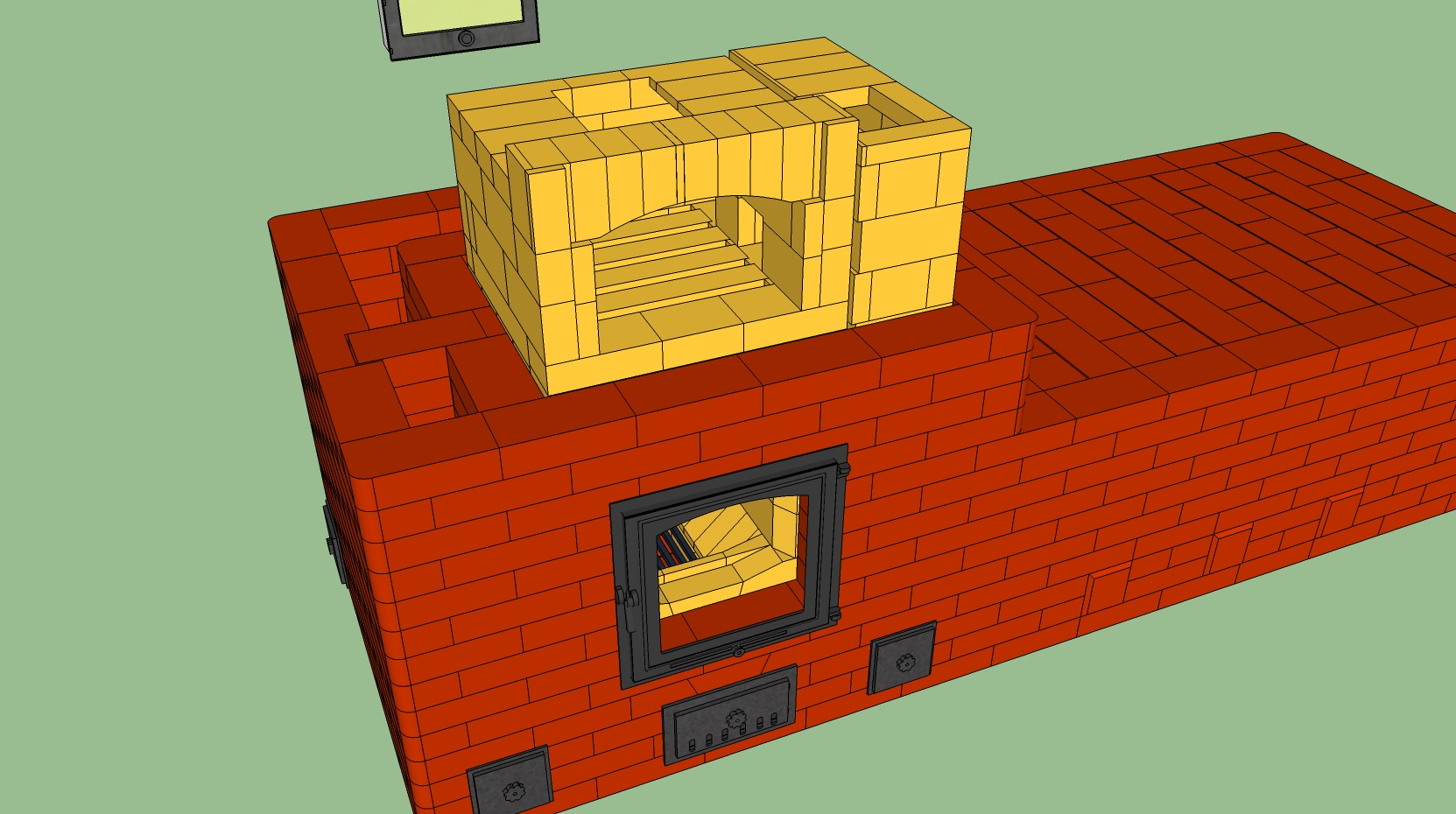

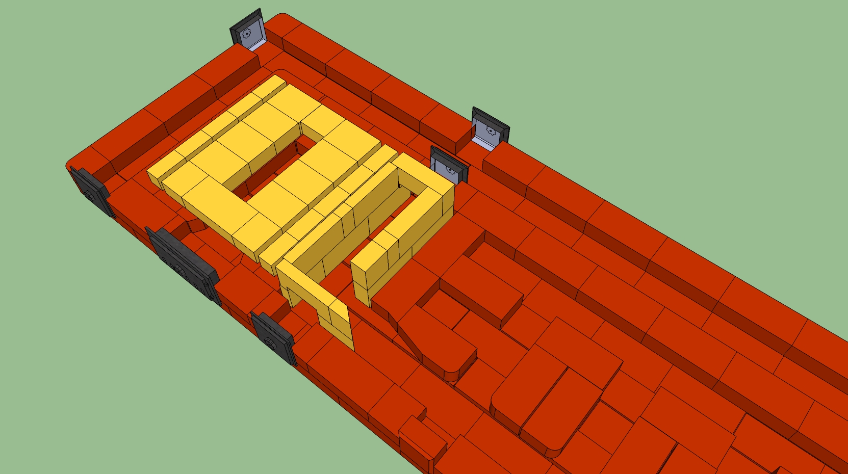

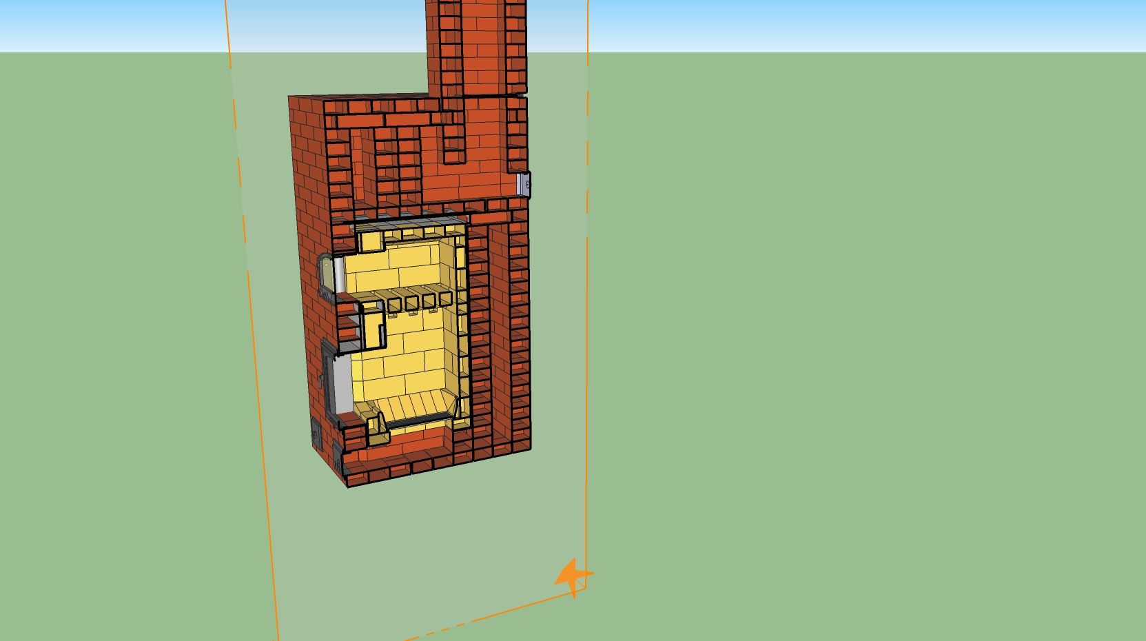

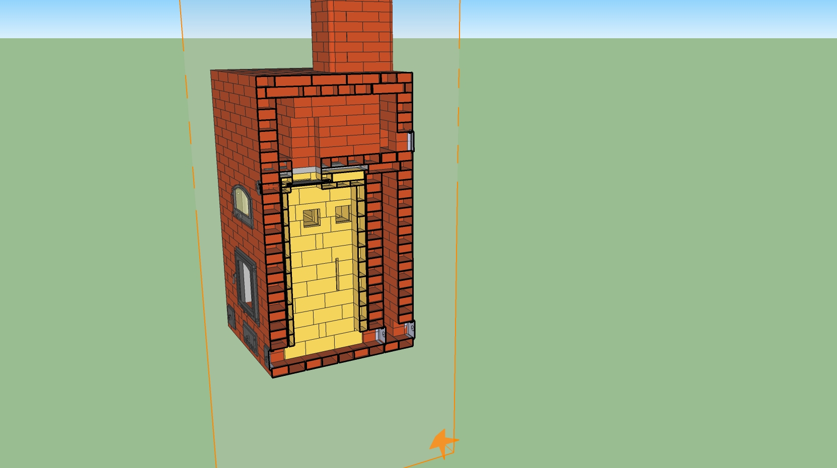

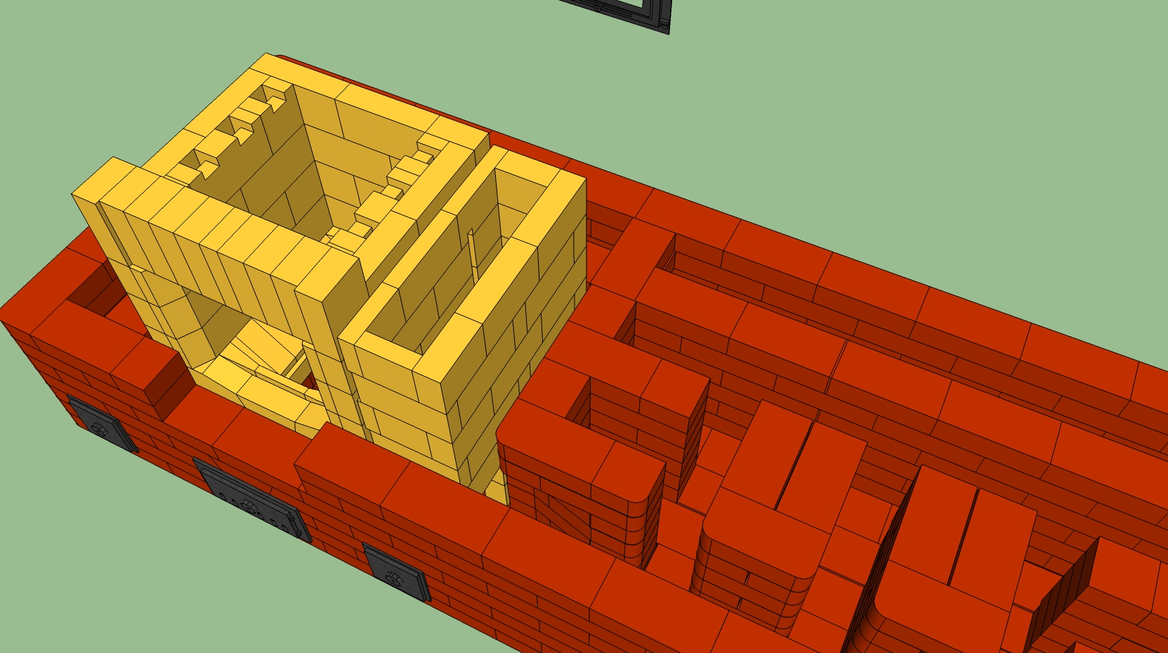

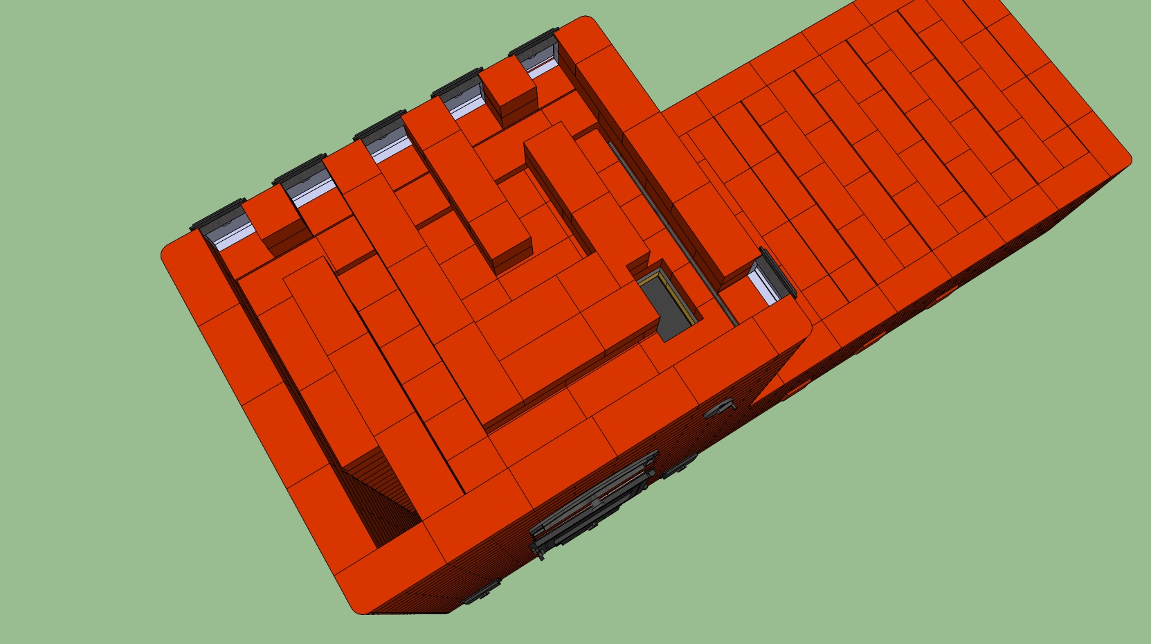

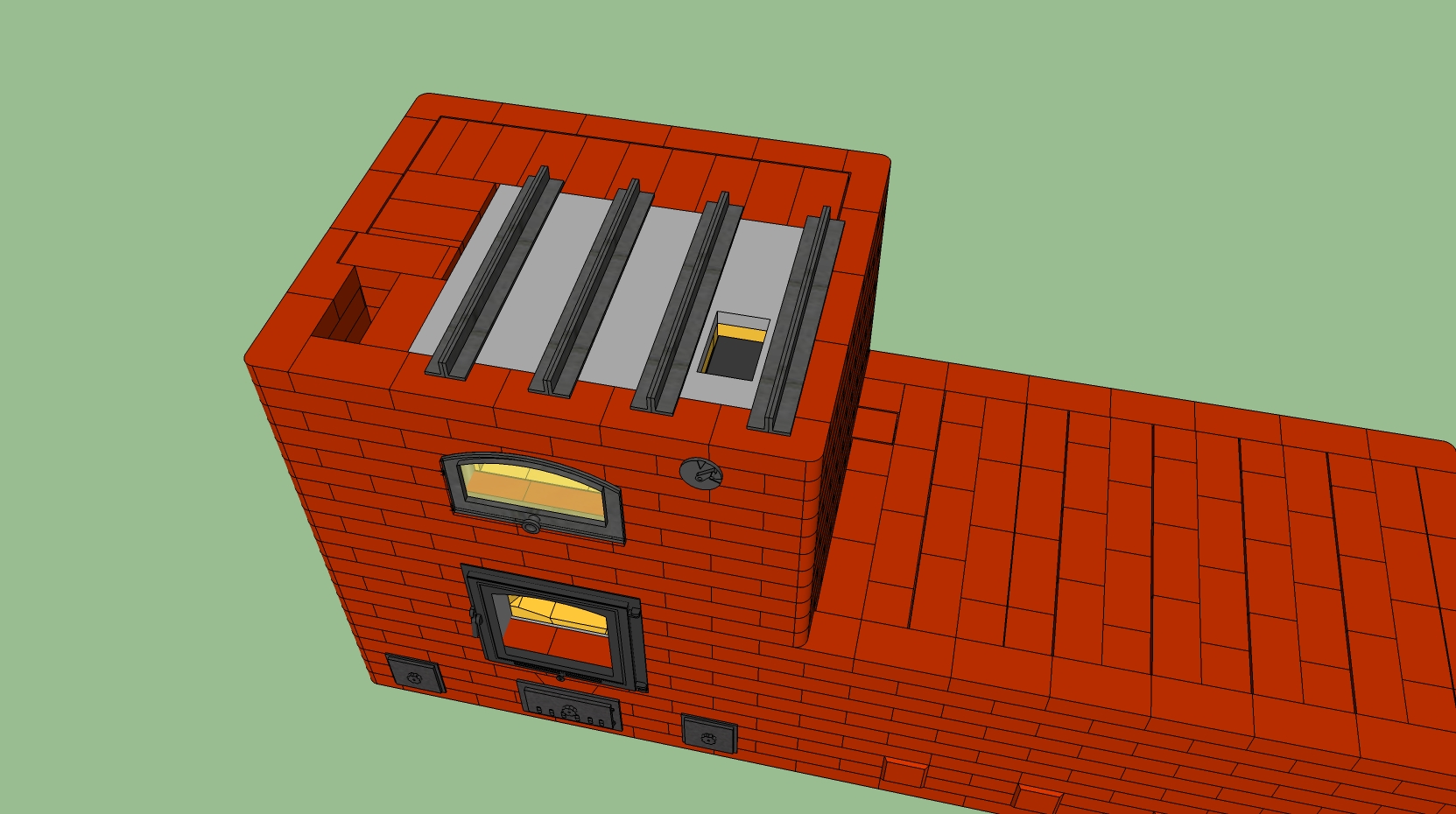

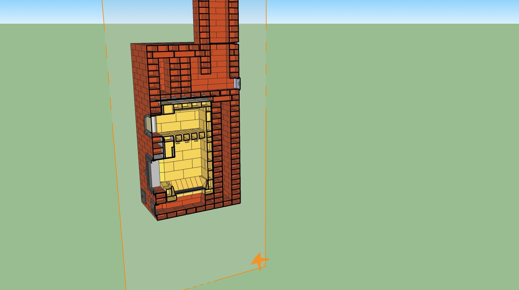

Здравствуйте форумчане!
Строю свой дом и стараюсь все делать сам! Чтоб не было обиды на строителей, да и самому приятно вложить душу в дело.
Вопрос у меня к вам!
Посмотрите на мои возможные ошибки - покритикуйте! Поучите!
https://youtu.be/MdEABWmMeHY
Буду рад здоровой критике! Все же это первая печь!
ПС есть проект для скетчапа, могу выслать.
