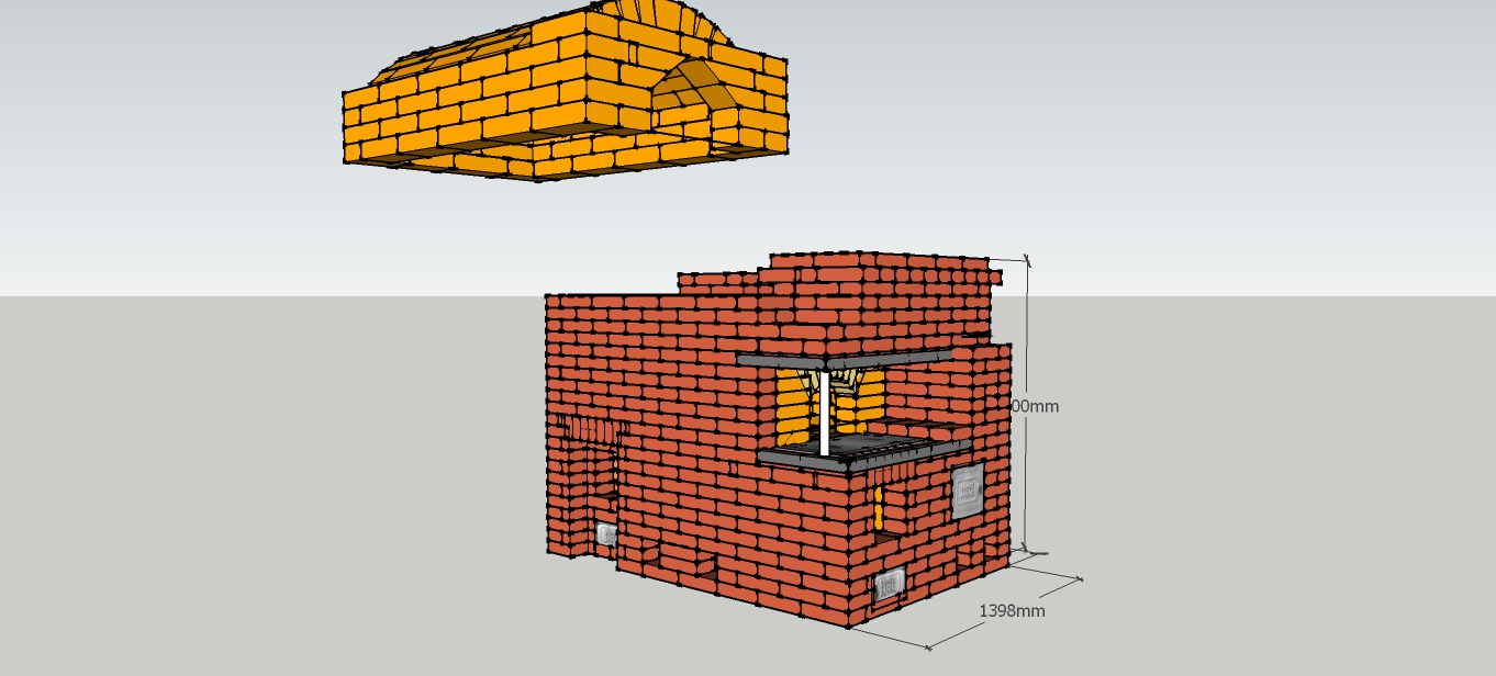

Уважаемые мастера, помогите в выявлении недочётов в этом моём проекте. Вообще он работоспособный? Это русская печь с подтопком + варочная. Личным сообщением могу выслать проект в скйчапе для детального рассмотрения.
Сильно не ругайте, пишите в ЛС.

Не многовато "наворотов" для одной Русской?
Сзади топка, спереди с плитой......
Чем вызвана такая насыщенность, изложите отправные точки для проектирования....
Выложите план домика, куда такое "творение" хотите поставить Smile
Печь себе или "другу"....?

Печь другу в деревенский дом вместо этой.

ну, он высказал свои пожелания я и воплотил в проекте. Если так не пойдет, то что исправить?

Кладите в тему проект......Мне в личку не надо....

Вот проект.

А что в этом проекте всё правильно?

Вы снова просите помощи, но не выложили план домика, не ответили на поставленные вопросы.
PC: то, что для ДРУГА уже понял.

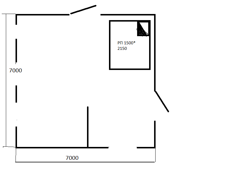

Вот план дома. Вход в дом у печки. Вместо старой печи хотим новую.
Печь простояла более ста лет. Трубу хотелось бы вывести в старое место.
