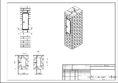

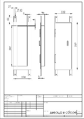

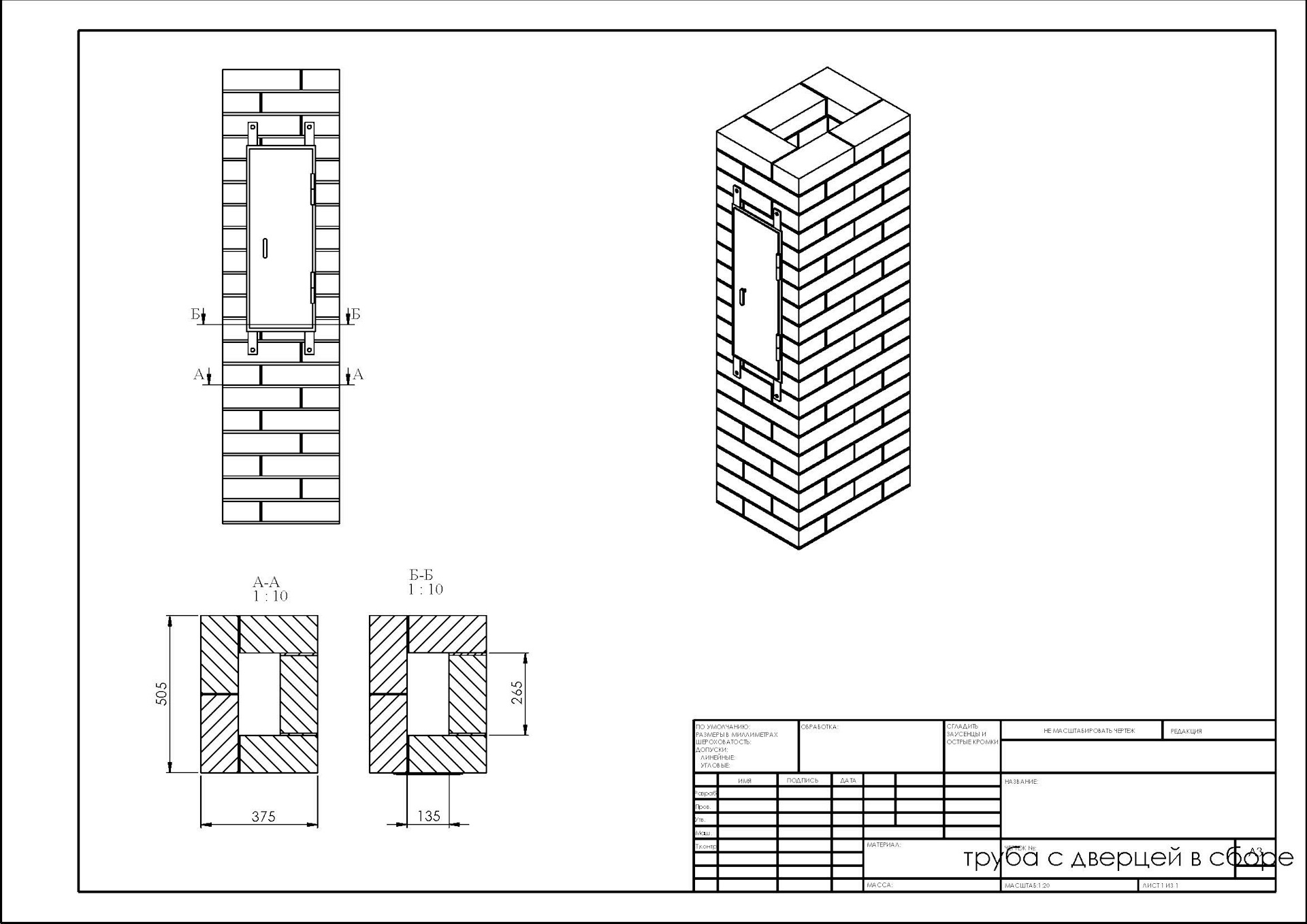

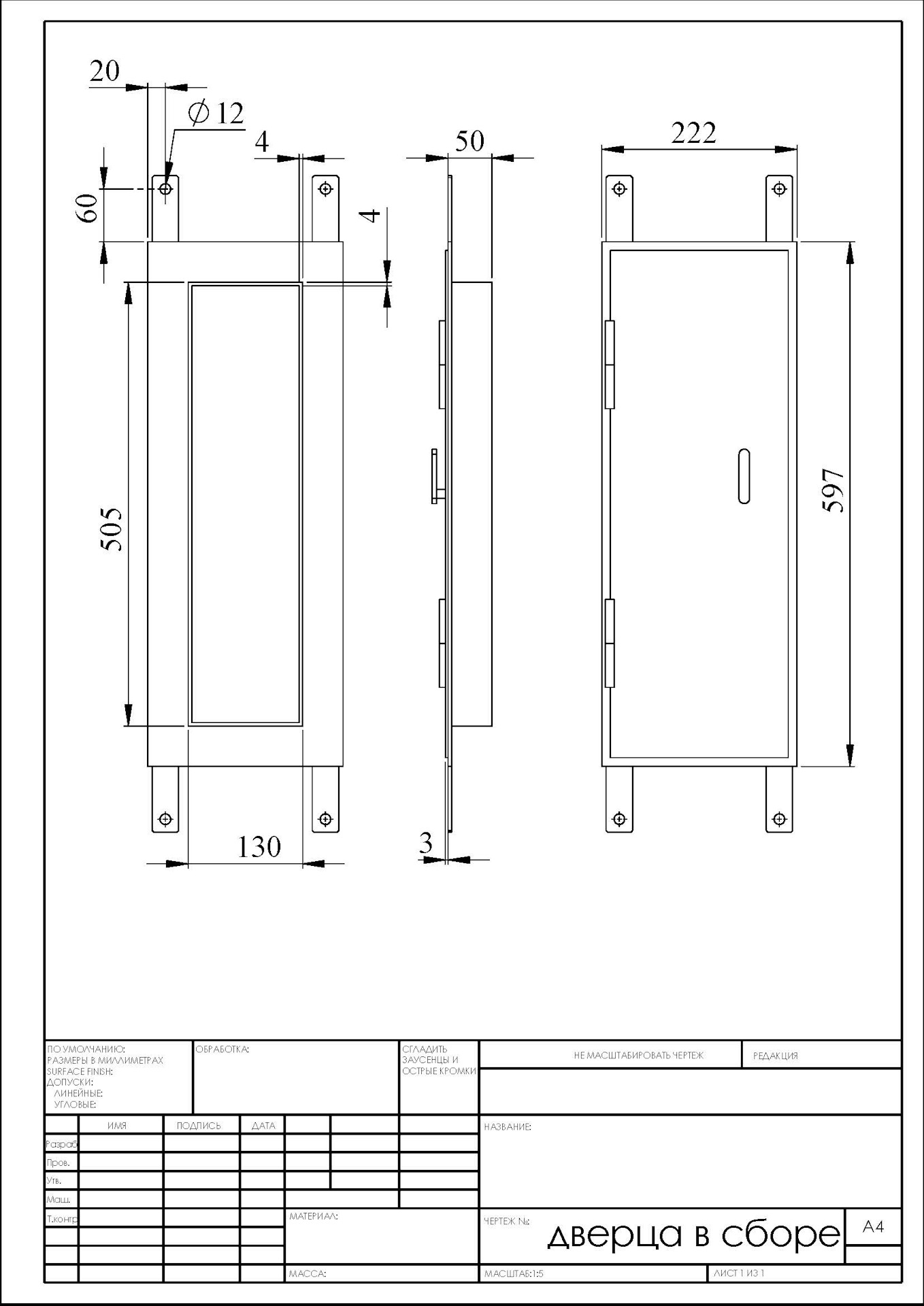

День добрый.
Нужен совет. Планируется врезать прочистную дверцу (высокую, на 7 рядов) для прочистки дымохода, как на эскизе. Место установки дверцы — 2 этаж двухэтажного дома. Труба в 4 кирпича как на эскизе, без гильзы. Сложена на раствор на основе шамотной глины. На первом этаже подключена печь буржуйка синель. Дверца нужна для прочистки самодельным составным ершом без выхода на крышу. Вопрос такой, насколько дверца ослабит трубу? Не развалится ли кладка если аккуратно прорезать окно под дверцу болгаркой диском по камню? Не развалится ли потом при эксплуатации? Стоит ли усилить дымоход в районе дверцы (стянуть хомутами и т.д.)?
Планирую ставить дверцу на термостойкую мастику + заанкерить за "уши". Саму дверцу буду заказывать там где буржуйки варят на заказ.
Спасибо!
Ерш планируется с разборной ручкой из полипропиленовых труб, сборный на резьбе. Чтобы наращивать легко было и чистить всю высоту дымохода.
эскиз дверцы
 Размер файла:  231.89 КБ
 Просмотров:  756 раз(а)
дымоход с дверцей
