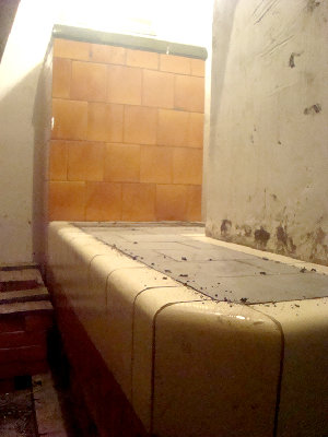

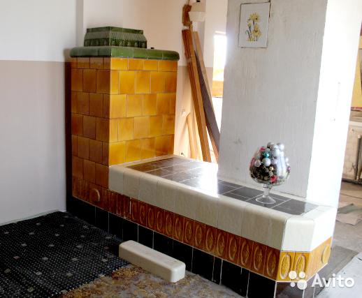

Спасибо. Вообще работа со старым немецким кафелем - это АД.
Здесь делал печь с духовкой и горячим лежаком. Шесть типов кафеля. 60% времени - подгонка-шлифовка разнокалиберного вручную. Мучения и терпение! Но материал... потрясающий.

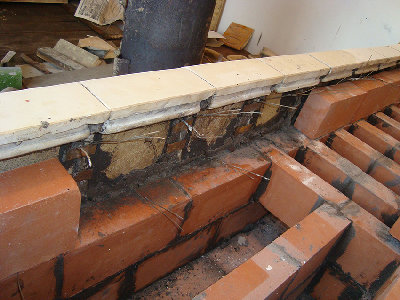

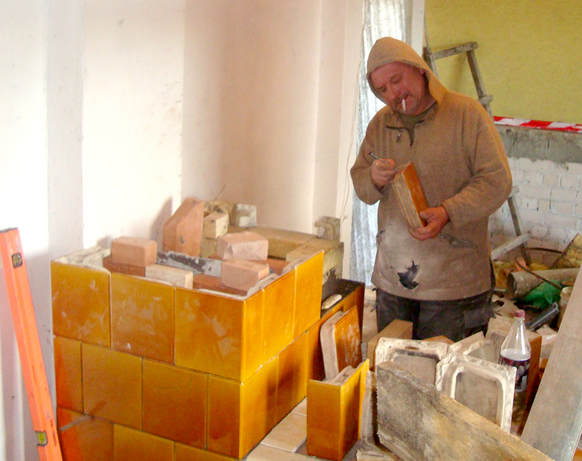

Вот ещё.

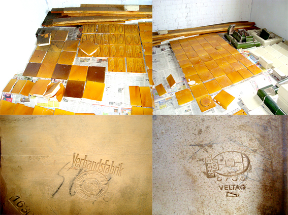

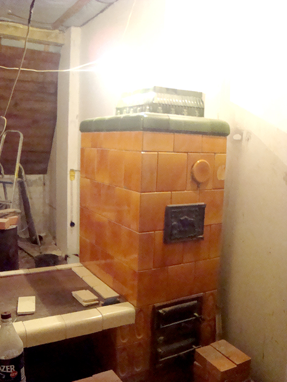

И ещё. Фотки 8 лет давности. Готовый проект фоткал качественно, но погиб жёсткий диск. Надо поехать освежить в чистом виде

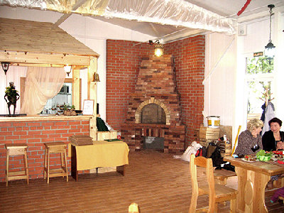

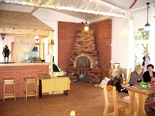

И ещё по теме ОЧАГА. Вспомнил...
Десять лет уж как в курортном кафе в Янтарном работает эта жаровня. Посетители садятся на стульчик и "шампурят" себе мясо, как нравится. А по вечерам там полыхает и идут дикие пляски (как то застал подобное случайно)
Дымлений персоналом не замечено.

Igorit писал(а):
...Вот для чего румпа. Это из исследованного. Разбирал такое, жаль - тогда не фоткал. Так кафель ставить нужно! ...
Игорь, а как устанавливают кафели, когда (по разным причинам) необходимо обеспечить расшивку по вертикали? Куда ригель?
Дмитрий Галанин
Redston. Brand new stoves.
www.Redston.ru
Igorit
Зарегистрирован: Пт 30 Март 2018, 14:42
Сообщения: 61
Регион: Kaliningrad
СообщениеДобавлено: Вт 10 Апрель 2018, 13:46 Ответить с цитатойВернуться к началу
Дмитрий Галанин писал(а):
В немецких конструктах расшивку не доводилось наблюдать, хотя не один десяток застал тех ещё немецких печей. Всё в идеальный стык. Те, кто грамотно перебирал такие печи, нумеровал изразцы при разборке по рядам и потом собирал их в том же порядке. Дело в том, что первично немецкий кафель отнюдь не был идеален по геометрии, прямой угол не везде. Потому первый печник подгонял изразец к изразцу с допуском... и трапецией и с одним скошенным углом... Некоторые потом перекладывали печи из старого кафеля от разных печей с расшивкой. Грустно это всё. В идеале установка каждого ряда идёт на сухую и если это разный кафель, тут нашлифуешься по самое не могу. Но, кафель должен встать идеально, без поддержки, без щелей, по горизонту стоять и не падать. А потом уже идёт скрепление.
Если бы была задача дать вертикальный шов, сделал бы то же самое, но, выставив зазоры, подобрал бы подходящее сечение и форму вертикального клина между румпами и потом уже мастерил бы скобы. Но это так сходу, навскидку.

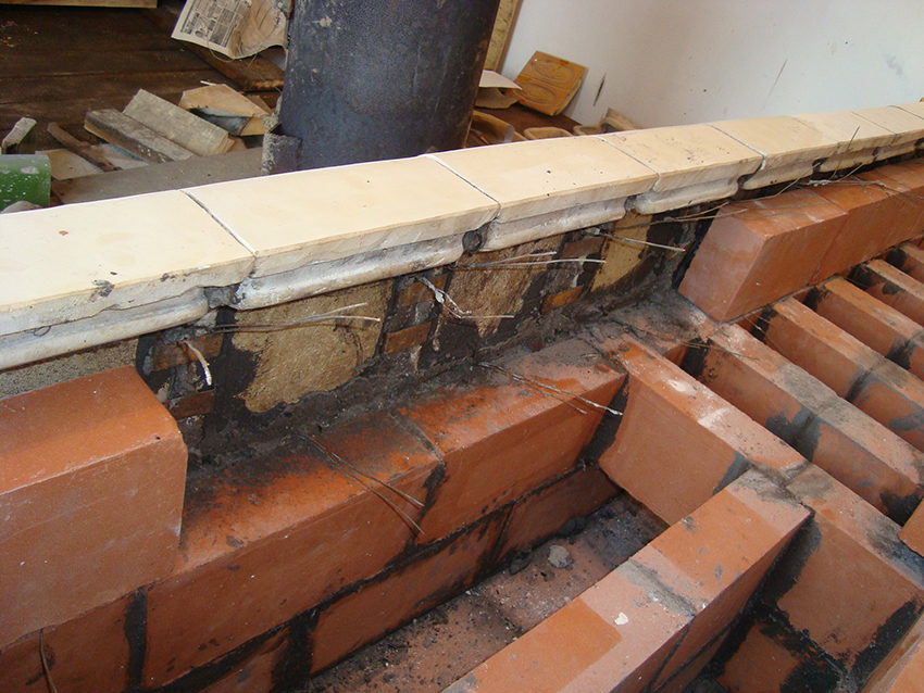

 Размер файла:  527.33 КБ
 Просмотров:  840 раз(а)

В настоящее время происходит подмена понятий - когда изразцовую плитку- именуют Изразцами- хотя на ее внутренней плоскости отсутствуют 4 ех сантиметровые румпы- а всего лишь обозначены волны жесткости ! Скелет классического изразца независим- монтируется первым и остальной конструктив подгоняется под его формы и линейные размеры- размеры современной изразцовой плитки пляшут в размерах до 3 мм- именно поэтому необходимы вертикальные и горизонтальные швы - что бы компенсировать эти несовпадения - а шлифовка плитки под единый стандарт -ведет к сколу глазури(эмали ) даже если приклеивать папиросную бумагу в зоне этого шлифования ! Приведенные вами примеры- это эталон Тюнинга в камино-печестроении- с продуманной технологической цепочкой-благодаря которой такие изделия служат столетия-не меняя наружних форм !!!

Верно. Не изразцы. Это ляпнул. На старом немецком кафеле при подгонке работаешь вручную обычным среднезернистым кругом (круг станочный шлифовальный 150 мм). Никаких сколов глазури нет. Надо сказать, что как то "вертел в руках" современный дорогущий кафель из Голландии. Он мне не понравился... рыхлый какой-то. Лёгкий, воды много пьёт. Здесь в Пруссии (только по штампам известно) частных 16 фирм производили кафель. Думаю, их больше было, здесь в большом количестве глины синие, голубые, белые в огромных количествах местами на два штыка под плодородным слоем. А нынче завод керамических изделий убили, работаю белорусским или латышским кирпичём - позорище! Местный красный одинарный не всегда однороден, с перекалённой сердцевиной. Выпускали кафель при немцах небольшими партиями под заказ печников, а то и на одну печь. Старый кафель в большинстве плотный... отдельный - как кость слоновья. И до сих пор в работающих конструкциях, ни трещин в глазури, ни потускнений. Удобно работать с кафелем с "плавной" фаской - подточки до 2-3 мм практически не заметны глазу. Довелось как то собирать голландку из тёмно-коричневого кафеля без фаски и с идеальной зеркальной поверхностью, вот уж где требуется абсолютная точность уровня и геометрия. Человек полностью отражается на плоскости и любой косяк даёт искажение в отображении, не схалтуришь )

Всё просто. Раньше кафели формовали из хорошенько (от года) отлежавшейся глиняной валюшки. В составе почти не было инертных заполнителей (только естественный песок) и поэтому не применялись никакие полимерные вяжущие. Только огнеупорная глина и вода. После длительной естественной сушки глина самоуплотнялась, при этом непредсказуемо садилась. Но зато была крепкой и плотной. Кстати, плотность была около 2,2 кг/дм3. Это ОЧЕНЬ хороший показатель. Сумасшедшая теплоемкость! Но вот только одинаковых по размеру кафелей не было....Но ценилось ведь тепло, а не красота..
Современные изразцы делают преимущественно методом щликерного литья. В составе шликера максимально увеличивают долю инертных заполнителей. Для этого крутят часами массу в шаровых мельницах вместе с электролитами и полимерами. В итоге получается очень пористый фаянс (как унитазы и раковины льют). Зато размеры и форма близки к идеалу. Сейчас ведь тепло никому не нужно. Сейчас "картинку" требуют ))) Что выборы, что печи...Кругом бутафория ))

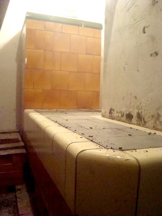

О!.. По просьбе заказчик сфотал и прислал. Мальчишки, берегите информацию на отдельных носителях. Это как презерватив - перестраховка. У меня жёсткий слетел и тю-тю... собираю свои творения по крупицам. А на фото... то, чего здесь на сайте не обсуждают. Если ножками к печи ложишься - смотришь в окно от пола до потолка. И пузо греет и душа летает )))
