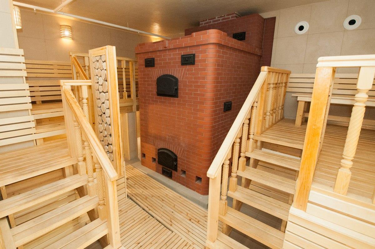

В Екатеринбурге http://andreevskiebani.ru/ построена печь для общественной бани специалистами из ООО "КАМИ" -директор Серёгин С.И.
Про приглашению хороших мастеров печных делиз Екатеринбурга мы провели тестирование этой печи и бани.
Выявил следующие недостатки:
1. В парильном помещении "сталеварная" температура -свыше 75гр. 75-80 гр. Влажность не замерял .Но судя по потому что веники моментально сохнут - влажность низкая. Воздух пересушен.
2. Наружный корпус печи перегрет и от него идёт очень жёсткое ИК излучение -вредное для здоровья человека. Температура на корпусе печи -125гр.Вдобавок корпус треснут на торцовой части печи -снизу доверху -со стороны зрителей(парящихся)
3.Недогрев каменной закладки. Замеры производились пирометром в утренние часы -температура камней -420гр. Вечером при бздавании воды на закладку -взрыва(перегрева воды) нет -только шипение продолжительное на закладке.
Моё личное мнение о людях получивших подряд на строительство такой печи следующее:
1. Прошло 10 лет лет со смерти автора проекта. Печные технологии очень сильно шагнули вперёд. Выявлены некоторые конструктивные недоработки- которые можно было бы добавить в существующий проект. То есть была возможность у подрядчиков возможность улучшить значительно конструкцию этой печи. И ведь в этой организации есть инженеры,печники с большим опытом. Но увы -видать это им не надо. Нет желание самосовершенствоваться,улучшать модельный ряд печей -как это делают ,к примеру автопроизводители -улучшают постоянно свои модели. Эти люди просто топчутся на месте.Главное они сделали себе широкую рекламу -зачем что то улучшать -заказы и так валят за счёт агрессивной рекламы. Просто реклама ныне покойного Сергея Мавроди -который умер несмотря на большие деньги в нищете.
И ведь эти люди едут в другие регионы благодаря своей широкой рекламе. Как буд то в регионах есть и свои и даже намного лучше и образованней свои мастера. А не так тупо по проекту 10 - ти летней давности -любой даже начинающий мастер построит. А ведь это организация занимается обучением людей -чему они учат -тому что и в книгах 50-60-х гг можно прочитать. Организовали,являются родоначальниками РПО -а чем они могут поделиться с печниками вступившими в эту организацию.? Пока вижу только организацию увеселительных тусовок для печников. Да рекламу стройматериалов ,которыми они торгуют и производят. А обучить печников,передать опыт с учётом современных достижений в печестроении. Нет в первую очередь бизнес и погоня за лёгким и длинным рублём.
А ведь люди построившие такой прекрасный банный комплекс и вложившие не мало денег в это -могли бы предоставить и более лучший комфорт для своих посетителей и знатоков истинных русской бани. Я вот покрылся весь в парилке красными пятнами -как говорил В.Н.Ляхов -это термические ожоги и признак не комфортных условий в парилке. Мы ведь идём в баню за здоровьем.
Для хорошо опытного мастера -печника,хорошего инженера не составило бы никакого труда адаптировать и улучшить проект хорошего проектировщика М.Соколова -если бы он был бы до сих пор -и проект его и дальше бы совершенствовался -но тем кто берёд подряды на строительство таких печей видать всё "до фонаря". Главное заработать на продаже материалов,поставить мастеров -которые могут делать тупо по проекту и не умеют анализировать саму конструкции.

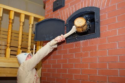

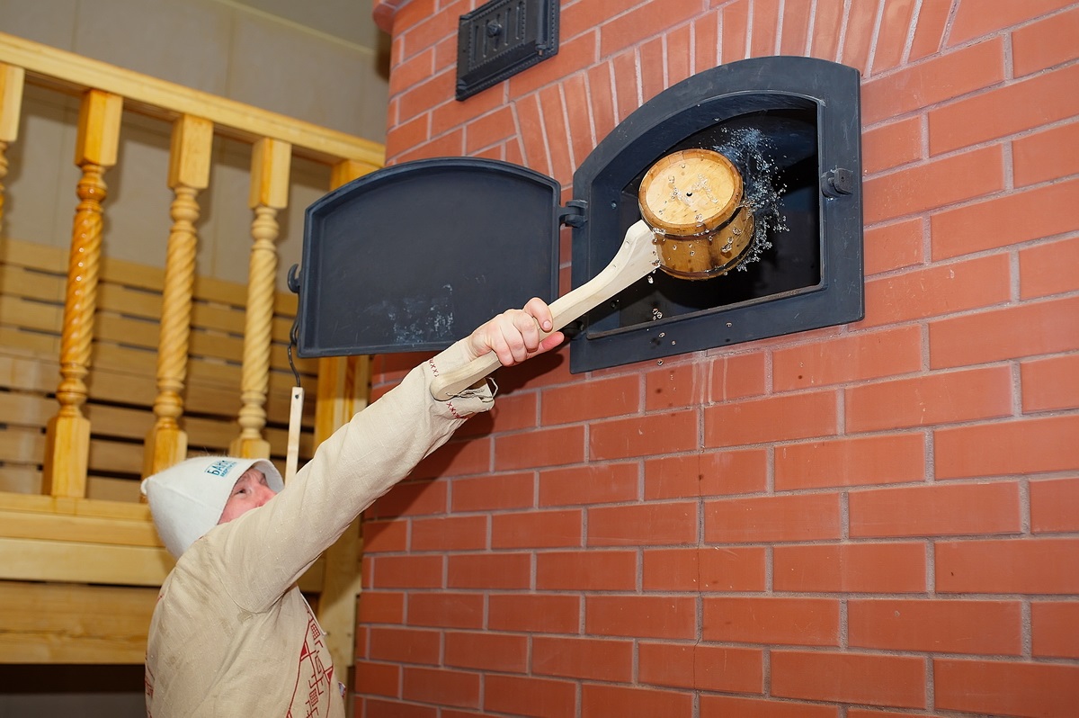

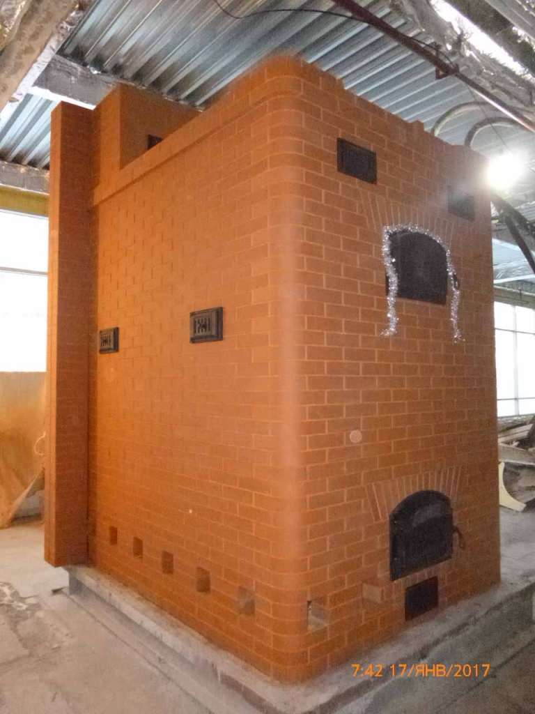

Вот, оказывается КАМИ и не строили печь в Андреевских банях, хотя внешне печи похожи ... кто то копию слепил, не Кузнецов ли -он там был на объекте
Печь в парной Андреевских бань (Екатеринбург)

Печь «Каменка-7» КАМИ в Екатеринбурге.
"Интересно девки пляшут". И Кузнецов там был,и Мераник(шансонье -печник Мерзляков А.Н.) И фото видов Екатеринбурга выложили на сайте КАМИ, и фото печников из КАМИ возле печи вместе с Кузнецовым и Мераником . И печь такая в Екатеринбурге только пока одна и к сожалению не удачная. Но ничего -скоро я и договор ещё откопаю -связь есть с руководством этих бань. Как потом "отмазываться" будут ?
Сообщения: 6706
СообщениеДобавлено: Пт 13 Апрель 2018, 18:02 Ответить с цитатойВернуться к началу
Вот эту
( Печь «Каменка-7» КАМИ в Екатеринбурге третья снизу). точно печь я видел лично -но уже с трещиной от ремонтной дверки и до перекрыши. Во брешут.

Прикольное фото....а если ковшик в каменку улетит Surprised
Посмотрел на трещину ниже дверцы каменки ....в проекте стенка шамотного ядра в этом месте выложена в полкирпича ШБ-5 ( 11.5 мм)..отсюда и перегрев облицовки.
