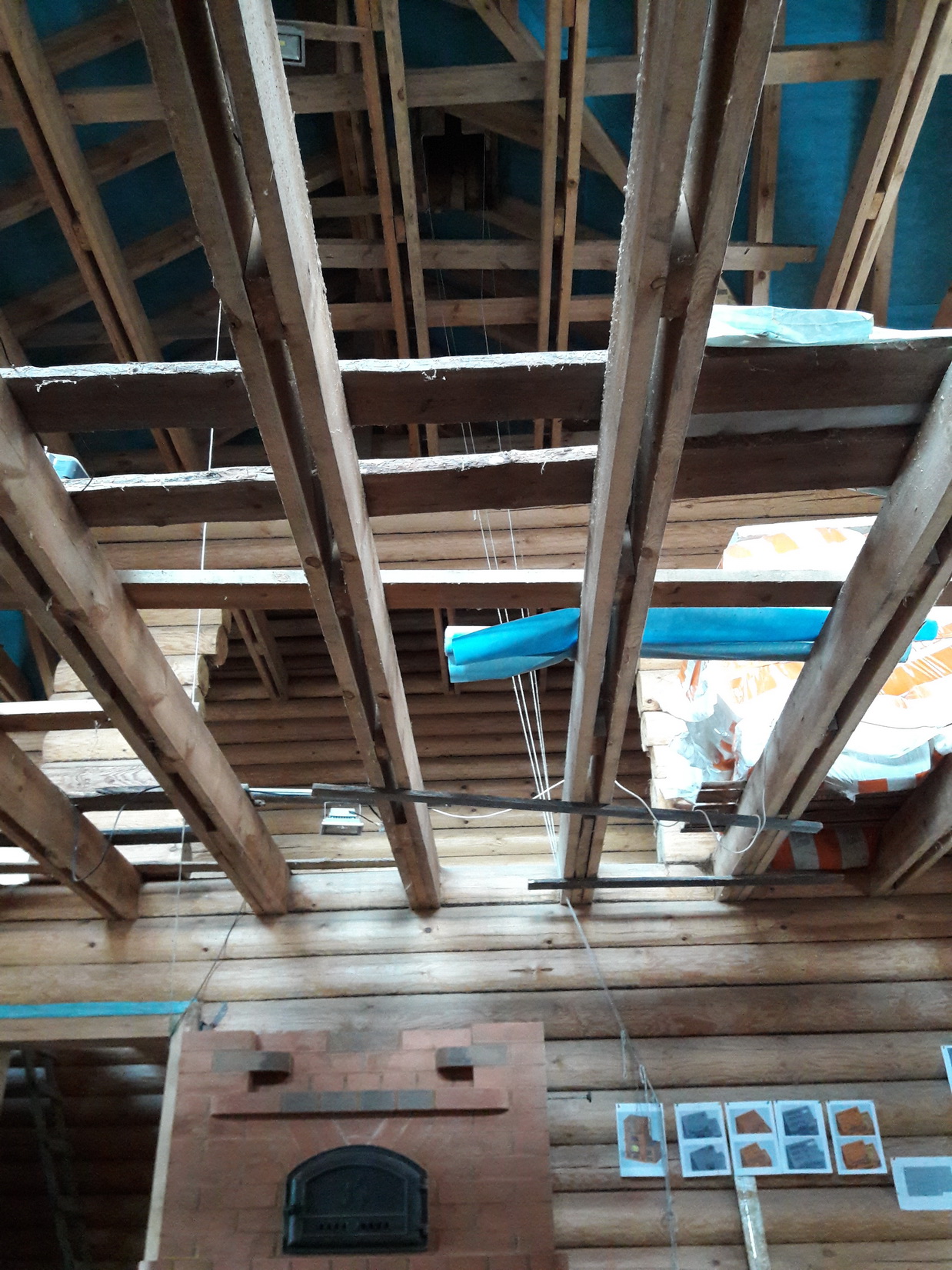

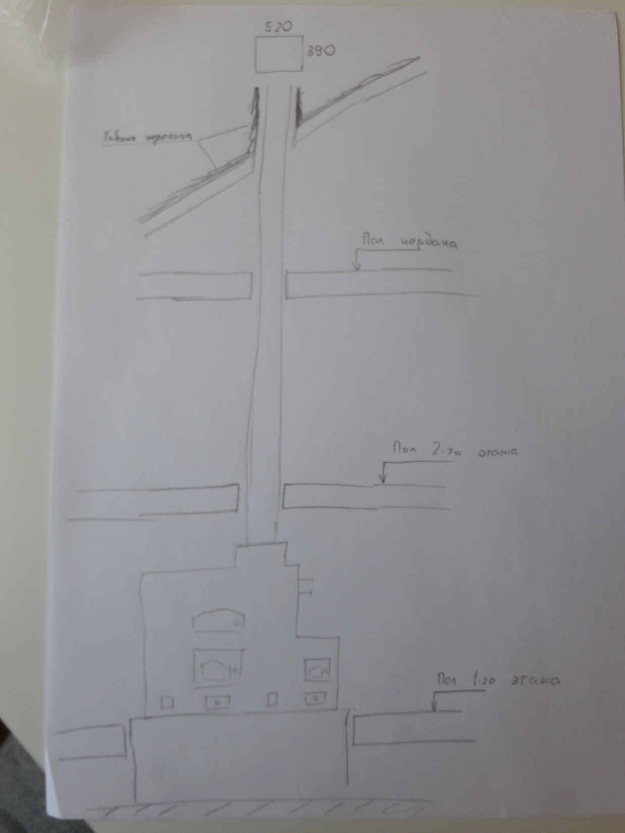

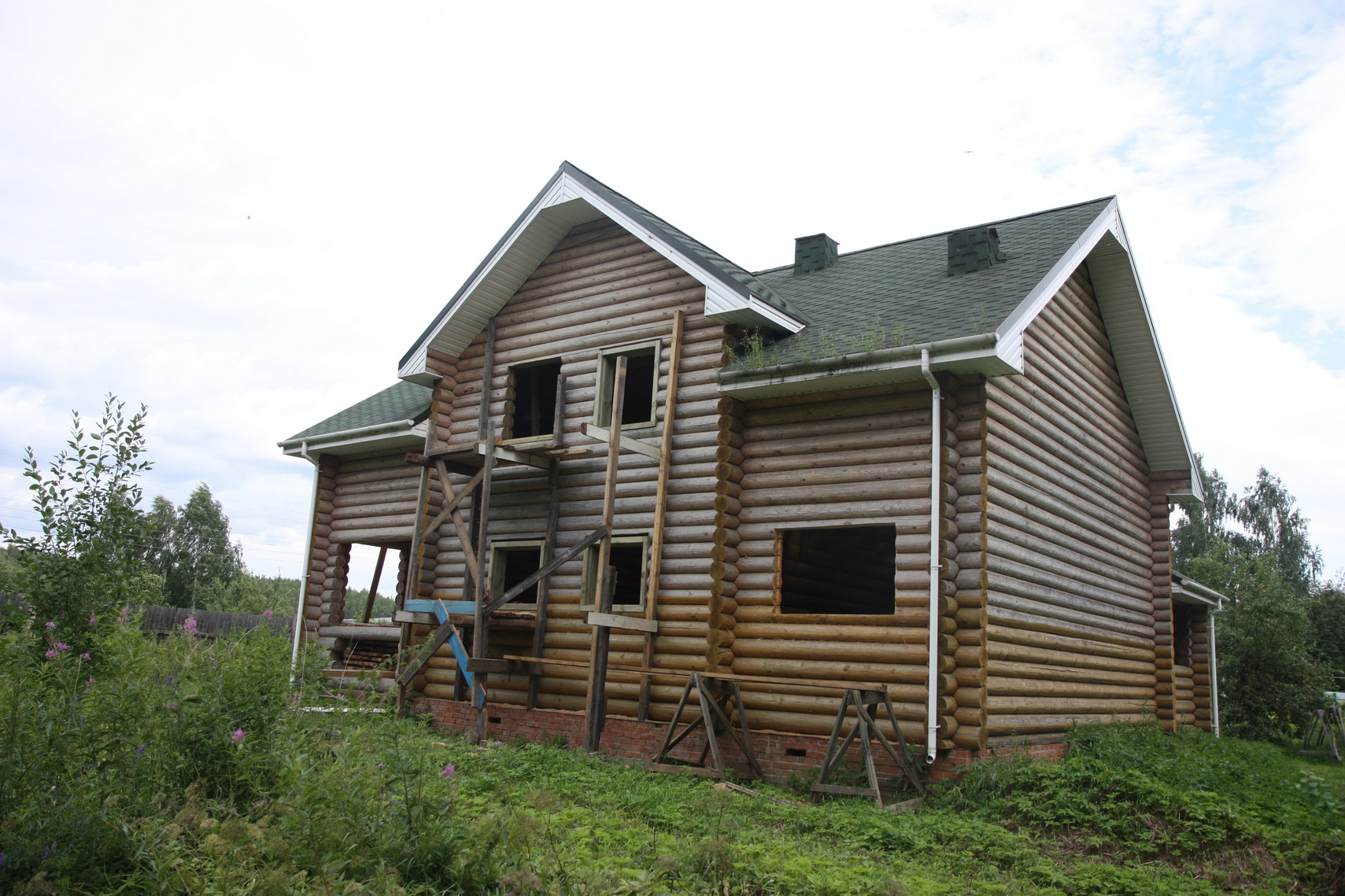

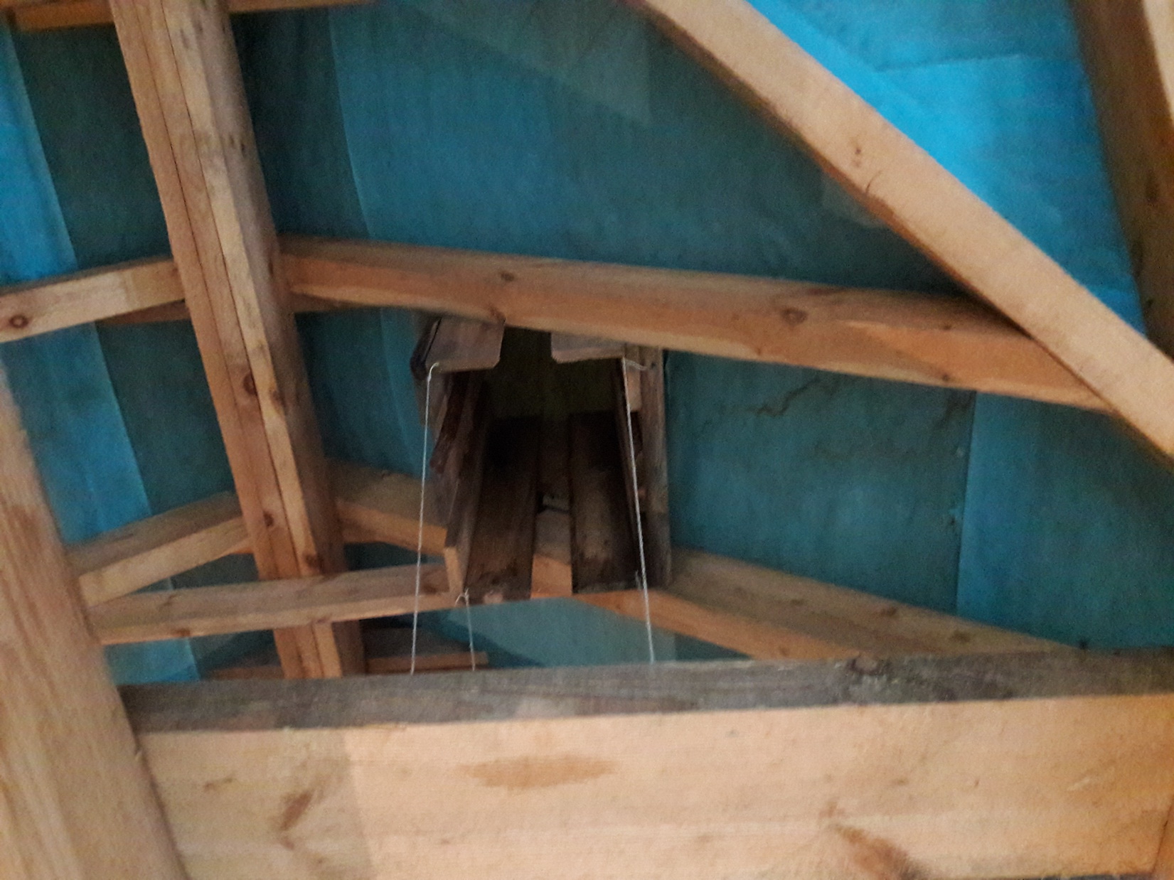

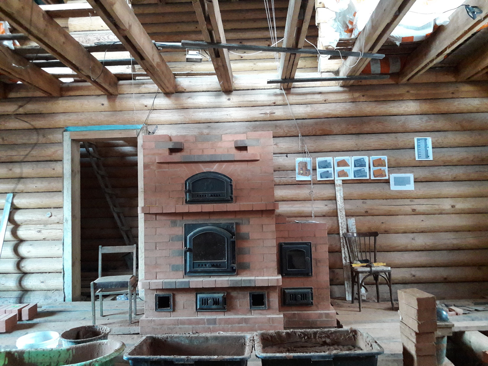

Добрый день, уважаемые формучане! Строю печь по проекту В.Солина. Планирую этим летом монтировать трубу. Владимир посоветовал диаметр трубы 140-160 мм. Толщину утеплителя, наверное, 50 мм возьму. Длина трубы будет порядка 8-ми метров. Итак, вопросы.
1. Каким образом предусмотреть искрогашение (кровля - мягкая черепица)?
2. Как организовать узел выхода на кровлю? В моем случае короб под трубу уже выполнен.
3. Обшивка полов и потолков планируется после монтажа трубы. Как предусмотреть заранее узлы прохода через перекрытия? Нанизывать ППУ как на шампур? Пока нет точных отметок чистых полов и потолков.
Спасибо

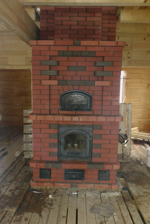

У меня ХК-4-9,стоит 180 сэндвич, думаю многовато,но проблем с печью ни каких! Хороший выбор!Не слушай ни кого.

Сообщения: 10150
СообщениеДобавлено: Вс 15 Апрель 2018, 10:37 Ответить с цитатойВернуться к началу
Правильно, не слушайте НИКОГО (!)
Есть СП7.13130 по которому и проверяется соответствие площади сечения дымохода.
Читаем п.5.8 и смотрим, что у вас.
Для сравнения переведите в площадь отверстия трубы.
Принимать не менее (!)
140 x 140 мм при тепловой мощности печи до 3,5 кВт;
140 x 200 мм при тепловой мощности печи от 3,5 до 5,2 кВт;
140 x 270 мм при тепловой мощности печи от 5,2 до 7 кВт.
Серега_76 для печи считает Ф180 много. Посчитаем ...
Печь у него на 4 кВт (примерно), значит сечение дымовой трубы 14х20 см НЕ МЕНЕЕ (!) 14х20= 280 см2
считаем
Ф180 = 255 см2

СообщениеДобавлено: Вс 15 Апрель 2018, 12:36 Ответить с цитатойВернуться к началу
Спасибо

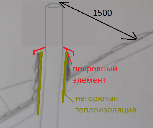

1. Если печь не прямоточка, то какого то особого искрогашения, как правило не требуется, просто высота от среза дымохода до покрытия кровли выбирается больше. Можно дополнительно установить на трубу какой нибудь искрогаситель.
2. Заказать у кровельщика покровный элемент, а короб изнутри отделать негорючим материалом.(см картинку).
3. В продаже полно готовых решений(т.н. "проходок") для подобных случаев.

СообщениеДобавлено: Вс 15 Апрель 2018, 12:45 Ответить с цитатойВернуться к началу
Спасибо
1. Если печь не прямоточка, то какого то особого искрогасителя, как правило не требуется, просто высота от среза дымохода до покрытия кровли выбирается больше. Можно дополнительно установить на трубу какой нибудь искрогаситель.
Шура, спасибо за четкий ответ!
