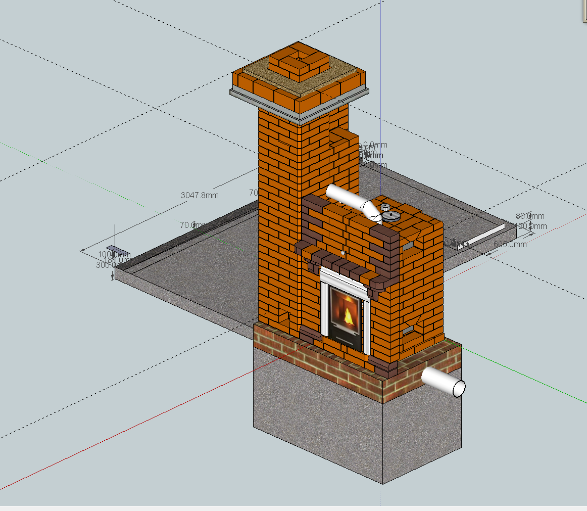

Обкладывается печь "Сочи", рядом с которой делается вент-канал
Куплен керамический кирпич Кирово-чепецк.
Какую смесь купить для кладки? (одна ли эта смесь будет для всей печи или для той части, что печка обкладывается - одна, а вентканал другая?).
У нас продаются:
1) Смесь сухая Глино-шамотная Терракот 20кг
2) Смесь глино-шамотная ТЕРРАКОТ с содержанием глины каолиновой 99,9% 20кг
3) Смесь кладочная ТЕРРАКОТ огнеупорная Мертель 20кг
Спасибо за советы.

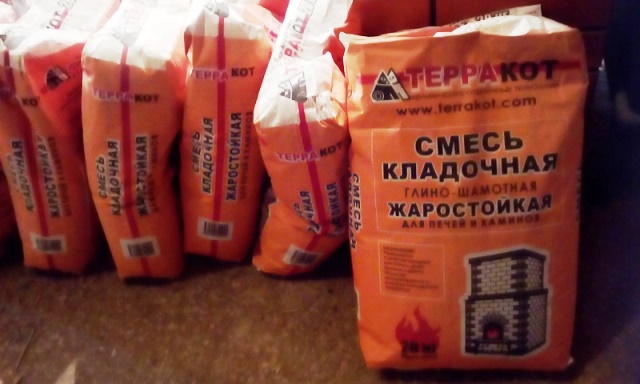

СообщениеДобавлено: Пт 20 Апрель 2018, 22:14 Ответить с цитатойВернуться к началу
Вот такой на фото очень доволен. Костромская тоже хороша.

СообщениеДобавлено: Сб 21 Апрель 2018, 11:36 Ответить с цитатойВернуться к началу
Это стандартная смесь терракот. Вы глину терракот к ней докупали отдельно? Или так кладёте на неё?
Валентин Стрибук
СообщениеДобавлено: Сб 21 Апрель 2018, 21:30 Ответить с цитатойВернуться к началу
Кладу прямо на нее, причем и красный кирпич, и шамотный.
