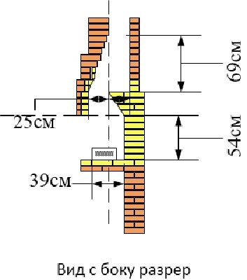

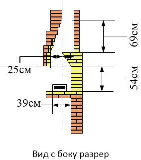

Всем доброго времени суток! Решил построить своими руками баню с террасой и загорелся желанием соорудить кирпичный мангал-барбекю, но в печном деле я не разбираюсь и решил поискать помощи в интернете.
Я перерыл интернет в поисках информации и нашёл только на камины более менее толковую инфу.
На основе этой информации, а вернее одной из таблиц размеров каминов я начертил свой кирпичный мангал-барбекю... (В чертеже я подписал все терминами из таблиц каминов)
Но таблиц много в интернете и они не стыкуются друг с другом...
Я выбрал удобные для меня ширину и высоту топливника и от этих размеров и отстроился...
Еще одна особенность это то что я хочу сложить два мангала-барбекю стоящие друг к другу спиной.
В итоге один из них будет на летней терассе бани, а другой в помещении(комнате отдыха бани)
Ресурсы(кирпич лицевой, бутовый, шамотный, цемент, песок, уголки и т.д.) для строительства имеются с избытком. Руки растут из нужного места... не хватает(а вернее вообще нет) только знаний в печном деле. Самое главное это что бы дым шёл в трубу а не в помещение...
Теперь вопроссы:
1. Меня смущает маленький размер "ХАЙЛО" и его расположение, а хотелось бы знать точно.
2. Глубина топливника по таблице должна быть 40 см, а у меня немного больше... На сколько это важно?
3. В таблице указано, что для моих размеров, высота дымохода не менее 5м... Может имелось ввиду высота от пола а не а не высота самого дымохода...( на чертеже я указал все размеры)
4. Ширина стенок дымохода обязательно должна быть в кирпич, или можно в полкирпича?(мне посоветовали в кирпич, т.к. газоотводы для котлов отопления кладут шириной в кирпич.)
В общем как то так... Буду рад помощи в этом деле.

На проекте у вас не мангал -а камины с обеих сторон. И то камины по конструкции для закрытых помещений. Сечение трубы 300см2 -мало. Надо 600 см2.

Я чертил по таблицам для каминов, поэтому так и получилось...
Внутреннее сечение трубы у меня 625см... 25х25см... Или вы что то другое имели ввиду?
Я нашёл в интернете много мангалов, но они без "зуба"...
А мне сказали, что без "зуба" можно делать только уличный мангал, и то не желательно- будет дым частично выходить через портал...
Мне интересно от куда берутся таблицы для каминов? Как можно рассчитать все размеры отстраиваясь от размеров топливника?
Этого в интернете я не нашёл...

СообщениеДобавлено: Пт 20 Апрель 2018, 12:20 Ответить с цитатойВернуться к началу
Значит верно. Значит я не внимательно посмотрел ваши чертежи.

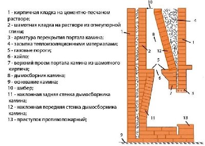

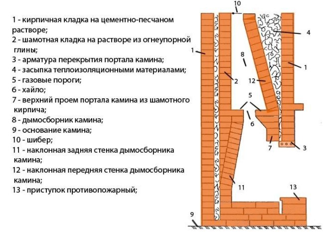

Я пересмотрел интернет и совсем запутался... что есть зуб и что есть газовый порог...
Я прикрепил рисунок из интернета, в нем есть наклонная стенка и газовые пороги... но про зуб ничего не пишут.

Нашёл еще одну тему про газовые пороги и если я правильно понял, то на след чертеже я начертил газовый порог а не зуб...
Это мой рисунок из книг-кто то слизал и перекрасил в другой цвет и видать ещё себе авторство присвоил. На этом рисунке -газовый порог и притом и спереди и сзади. Вопреки расхожей теории -что холодный воздух может опускаться только по задней стенке. Он и по передней стенке может пойти. До фонаря холодному воздуху общепринятая теория. Куда хочет туда и опускается.

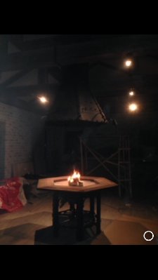

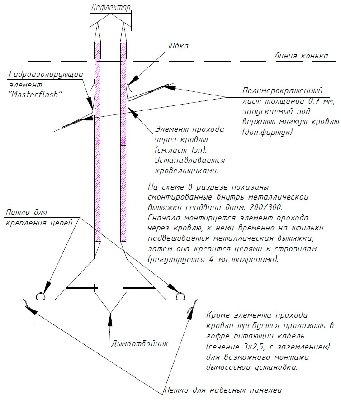

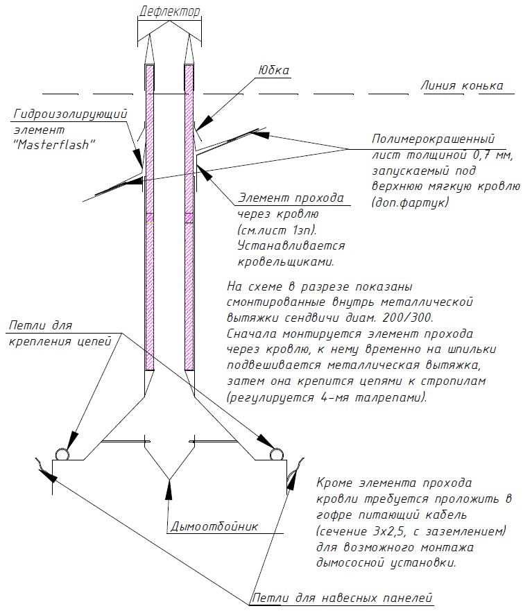

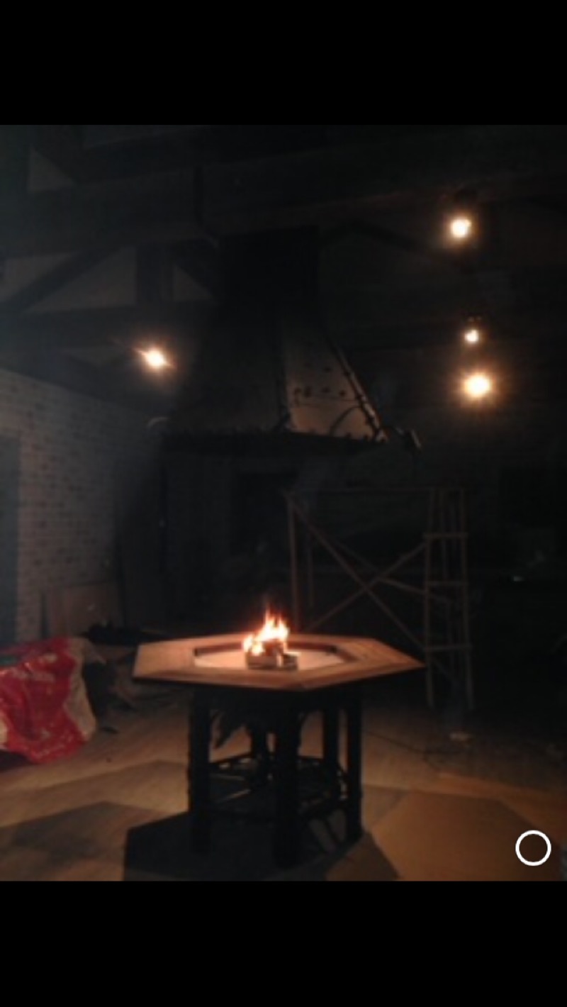

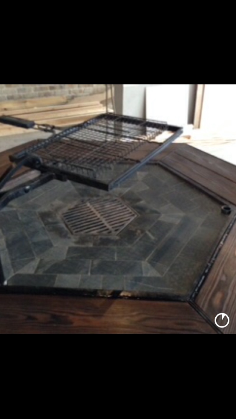

Коллеги, покритикуйте, пожалуйста, металлическую вытяжку над очагом.
 Размер файла:  132.98 КБ
 Просмотров:  737 раз(а)
vladimir-krestyanin
Сообщения: 796
Регион: санкт-петербург
СообщениеДобавлено: Пн 29 Апрель 2019, 10:27 Ответить с цитатойВернуться к началу
1-Гемор ещё тот, заставить туда дым пойти, если помещение большое и со сквозняками.
2- чтоб лбом не биться об этот девайс он просится повыше,над очагом,а дым на начальном этапе холодный и труба холодная, просто засада, дымило в помещение,пока не нагреется труба.
3- поэтому все решил дымосос импортный очень дорогой,но шум присутствует.
4- либо сразу объясняй заказчику что, возьмёшь дороже за работу, но сделаешь ОПУСКАЮЩЕЙСЯ эту конструкцию на цепях,храповиках,короче единственное верное направление для размышления.
5. Либо 3 глухих стены и амбразура только для рук и шашлыков,огня уже не видно.
6- либо приточная вентиляция,а дымоход единственное отверстие из помещения.

Сообщения: 10147
СообщениеДобавлено: Пн 29 Апрель 2019, 10:28 Ответить с цитатойВернуться к началу
по опыту эксплуатации дымосборника металлического над мангалом
могу сказать, что лучше его так же делать двухконтурным, как труба сэндвич
тогда внутренний слой всегда будет теплым и тяга устойчивой ...

Спасибо, коллеги, что не оставили без внимания. Сразу скажу, что при устройстве беседки предполагаю прокладку кабеля для возможной установки дымососа. Беседка будет закрытой, в рекомендациях обязательно укажу наличие приточной вентиляции. Ну и буду думать про второй контур.

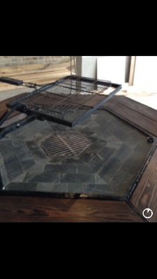

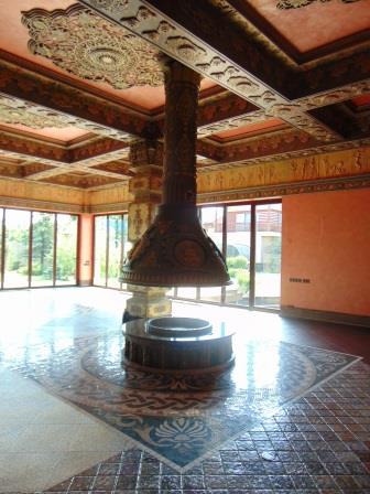

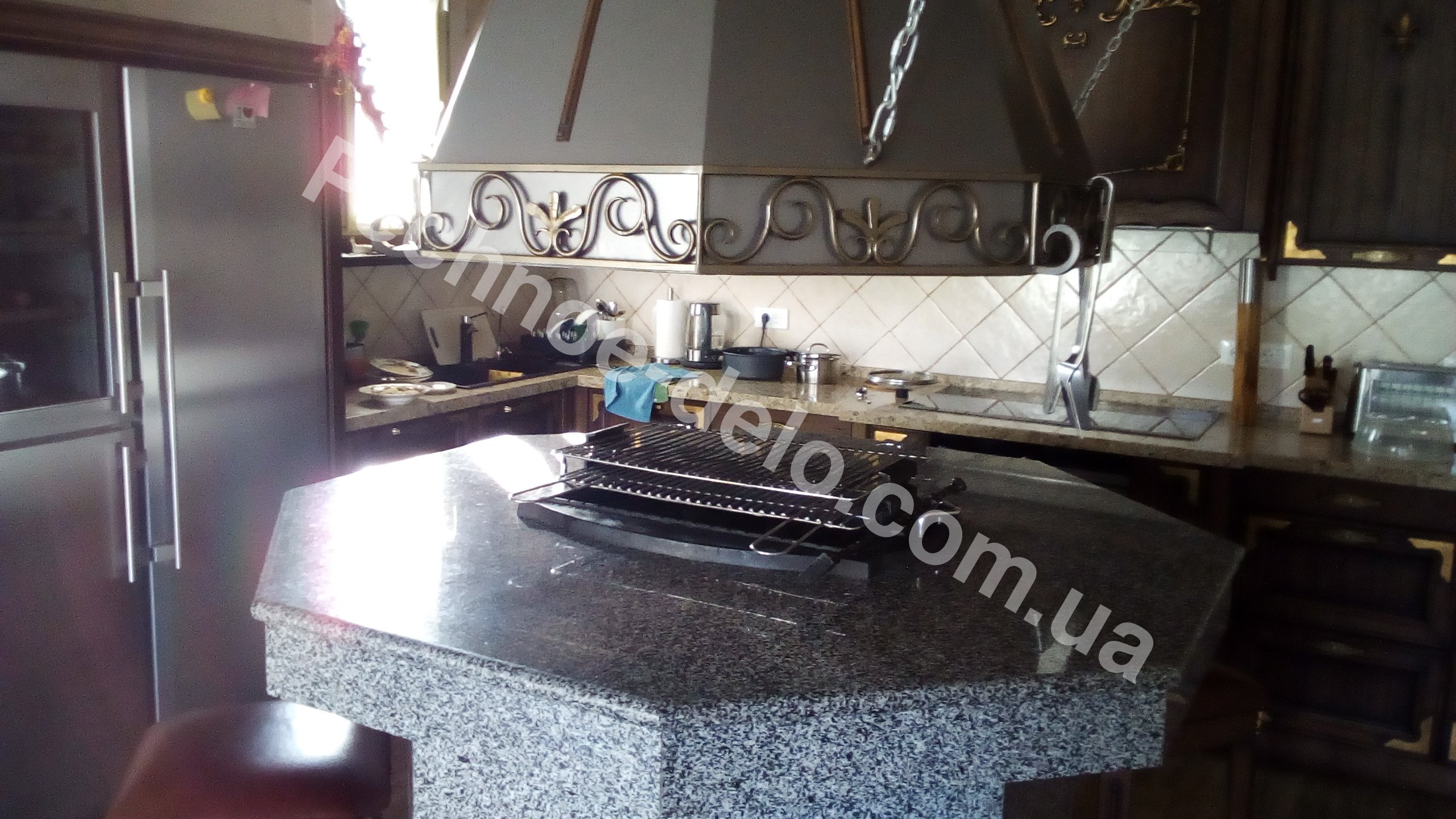

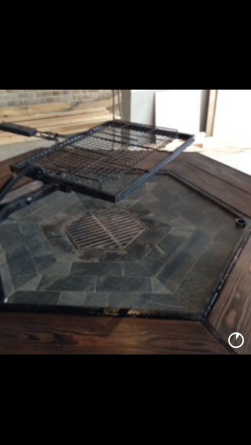

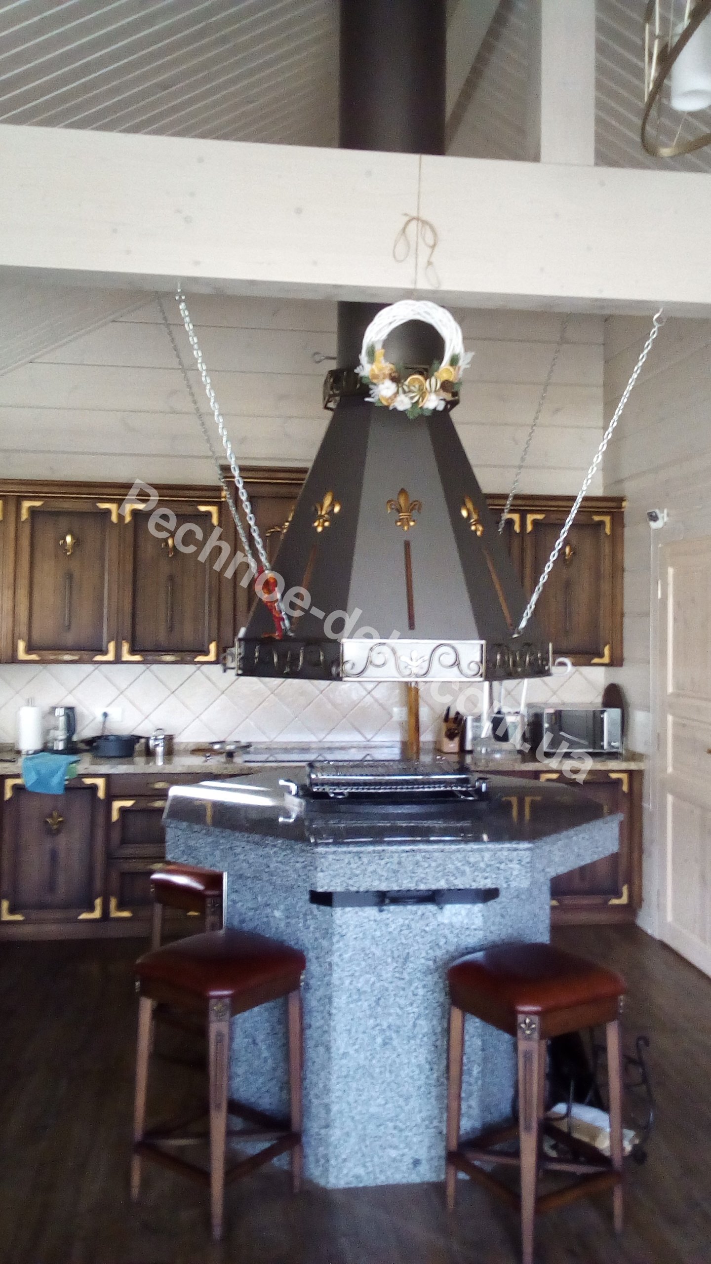

СообщениеДобавлено: Пн 29 Апрель 2019, 16:30 Ответить с цитатойВернуться к началу
Труба двухконтурная из черного метала. Все идет в трубу... есть приточка

СообщениеДобавлено: Пн 29 Апрель 2019, 16:55 Ответить с цитатойВернуться к началу
Спасибо. А диаметр не подскажете?
KODIR_53
Зарегистрирован: Пн 27 Июль 2015, 19:18
Сообщения: 10
Регион: Николаев
СообщениеДобавлено: Пн 29 Апрель 2019, 20:09 Ответить с цитатойВернуться к началу
300 мм

Коллеги, понимаю, что уже совсем наглею, но... ничего не могу с собой поделать. Внутренний диаметр у меня будет 200 - достаточно ли этого? Еще саму вытяжку "завтороконтурю", это уже понял.
Сообщения: 6804
СообщениеДобавлено: Пт 3 Май 2019, 19:36 Ответить с цитатойВернуться к началу
200 с дымососом. Но это ещё зависит от интенсивности горения и объёма помещения и количества воздуха для горения. Приток лучше подавать прямо под кострищем .
