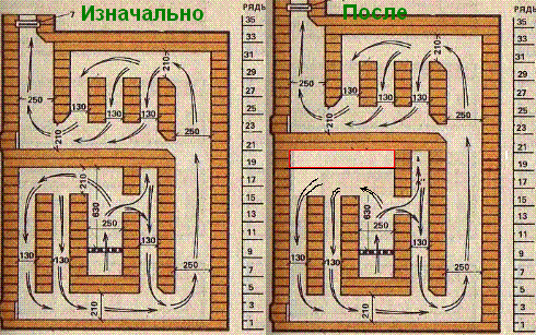

Добрый день Мастера- Печники. Сложил печь Порфирьева 1650 на 510 . Как на рисунке с этого форума http://forum.stovemaster.ru/download.php?id=1866. Есть проблема с сушкой печи. Печь была собрана еще в октябре 2017 года за месяц. Потом 2 недели просто стояла . Температура была около 15-17 градусов в доме Потом постепено протапливал 2 недели . С печки тек конденсат не переставая (на прочистных дверках). На этом печь была оставлена до весны в не протапливаемом доме. С апреля 2018 года живу в доме температура в комнате постояно 20-28 градусов в зависимости от погоды. Протапливаю печь в апреле постоянно в мае по несколько раз в неделю и так жарко. Конденсат все равно появляется на стенках прочисток. Грел в апреле электрической спиралью низ печи несколько раз оставлял на ночь - с утра кирпич не притронуться. Потом топишь конденсата нет. Несколько дней не топишь опять конденсат. Печь сложена из алого недоженного кирпича + в отвественных местах выложено огнеупорным. Кирпич замачивал вначале кладки потом просто споласкивать начал ряда с 3-го. Подозрения что тянется влага снизу с фундамента. При топке засовываешь снизу в прочистную дверцу руку чувствуется влажный воздух. К концу топки кирпич внизу сухой внутри печи. Не топлю несколько дней - чувствуется что пепел внутри печи снизу влажноватый. Дрова береза сухая продувается. Пепел из печи через прочистки выгребаю постоянно. Вопрос как определить что тянет снизу с фундамента ? Фундамент печи таков на песке бетонная плита потом гидроизоляция (2 листа гидроизола на битуме) потом асбестовый лист 3 штуки. потом снова бетонная плита + ряд алого кирпича на цементе - потом пошла сама печь. Сделал надрез стяжки рядом с печью (цемментная стяжка лежит на пенопласте)- внизу есть влага (влажно не понятно откуда т.к битумная гидроизоляция на плите и под стенами). Если тянет влагу снизу то что делать? Пока два варианта придумал 1) проштробить стяжку вокруг печи обмазать гидроизоляцией всю бетонную плиту сбоку. 2) Выштробить ряд кирпича под печью вставить под нее гидроизол -залить бетонном до кирпича печи. Что еще могли бы посоветовать ? Собираюсь потопить углем может это поможет протопить печь полностью чтоб высохла, т.к топлю березовыми дровами примерно кг 4 -5 за раз в течении полутора часа. Спасибо.
СообщениеДобавлено: Пн 4 Июнь 2018, 22:44 Ответить с цитатойВернуться к началу
Углем точно нет убьете .Теплопушку поставьте в топку на неделю. Фото готовой печи есть ? Замороченный конструктив два месяца не показатель иной раз банные по полгода могут сохнуть двухконтурные . Влага на задвижках и прочистках еще появляется ?

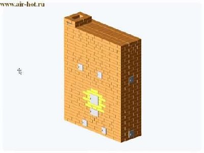

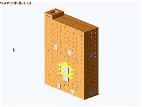

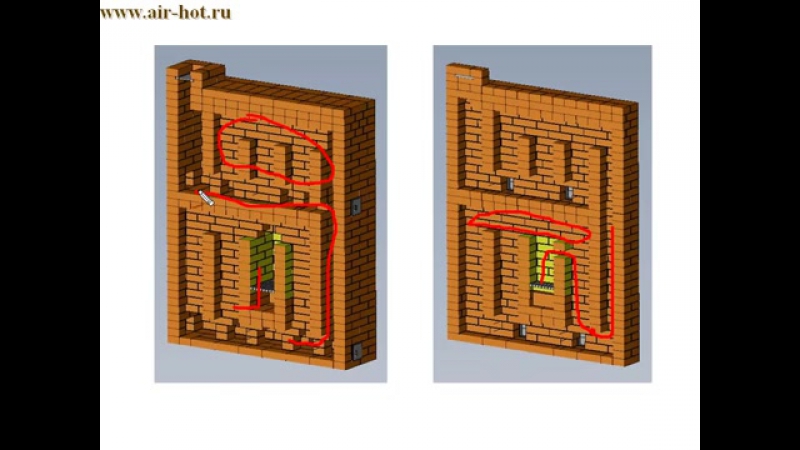

Mad http://www.air-hot.ru/index.php/pechiikaminy/otopitelnyepechi/81-1880x640 Если печь вот от сюда то все понятно почему топливник маленький . Главный косяк нет задвижки летнего хода на прямую в обход каналов . Если есть то вам надо трубу прогреть на летнем 15-20 мин можно через самую верхнию прочистку к трубе попробовать .

Да печь с этого сайта. Только сделана по книге Порфирьева Печные работы меньшего размера,немного изменил только положение прочисток . Но ориентировался я на отзывы по этой печи с этого сайта .Летний ход посчитал буржуазным излишеством, т.к подумал что через летний ход печь полностью все равно не просушится а летом печь использовать в принципе не собирался. Летнего хода нет .

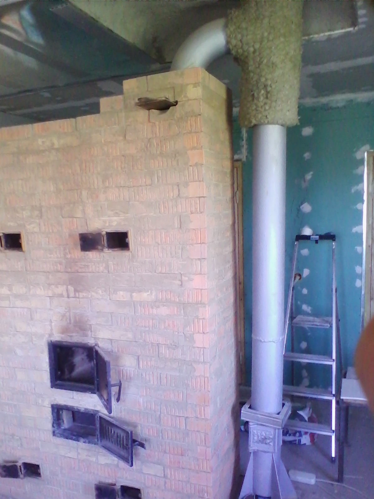

Дымоход коренной - металлическая труба 160 мм в диаметре 6 мм толщиной сверху сендвич. Внизу трубы есть конденсатосборник и отверстие для чистки трубы снизу от сажи - по принципу керамических дымоходов. Прогреть трубу могу через это отверстие -разложив костер прямо в трубе. Но что это даст ? Тяга в печи и так есть.

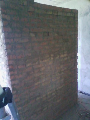

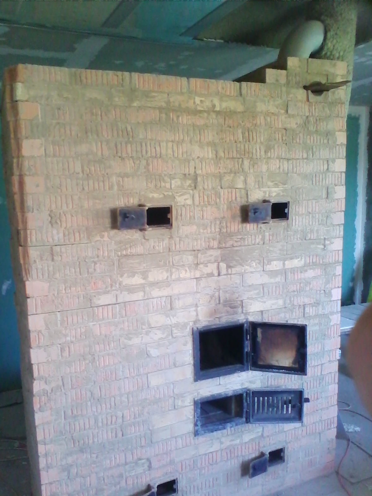

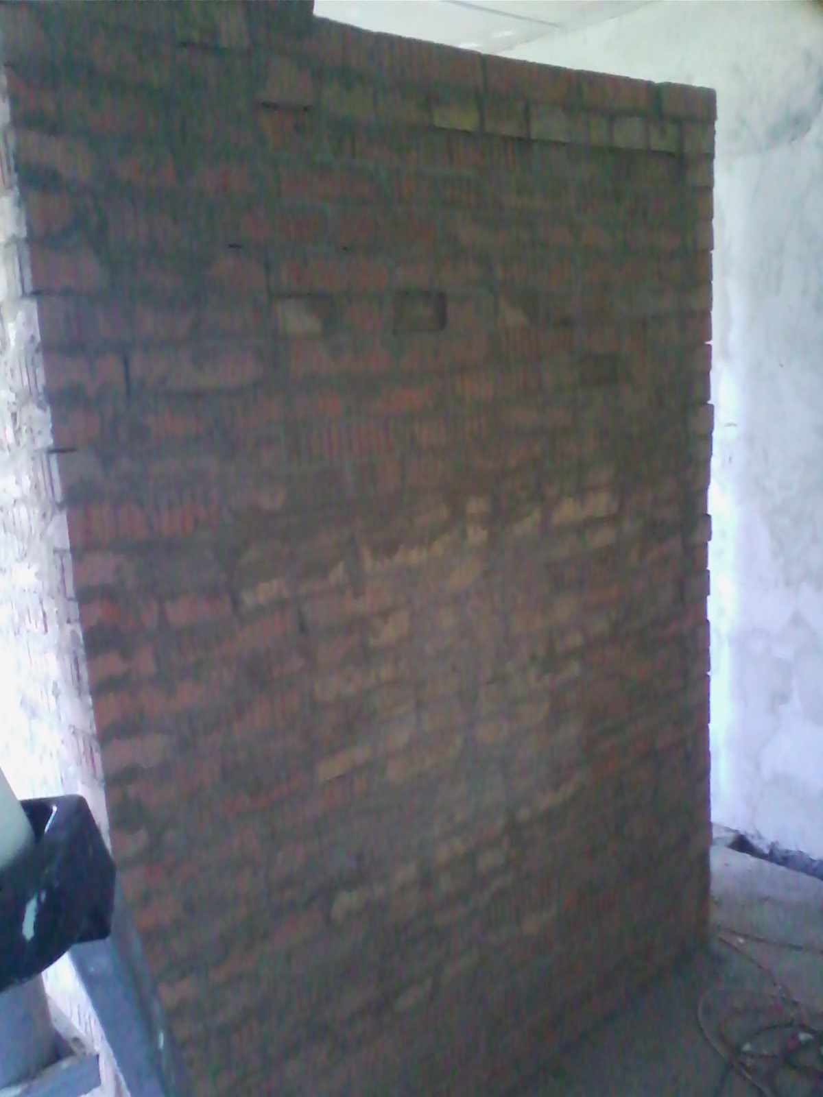

Как обещал выкладываю фото печи. Прошу не судить строго складывал печь первый раз - сам не строитель. Печь под штукатурку.

Перед печи

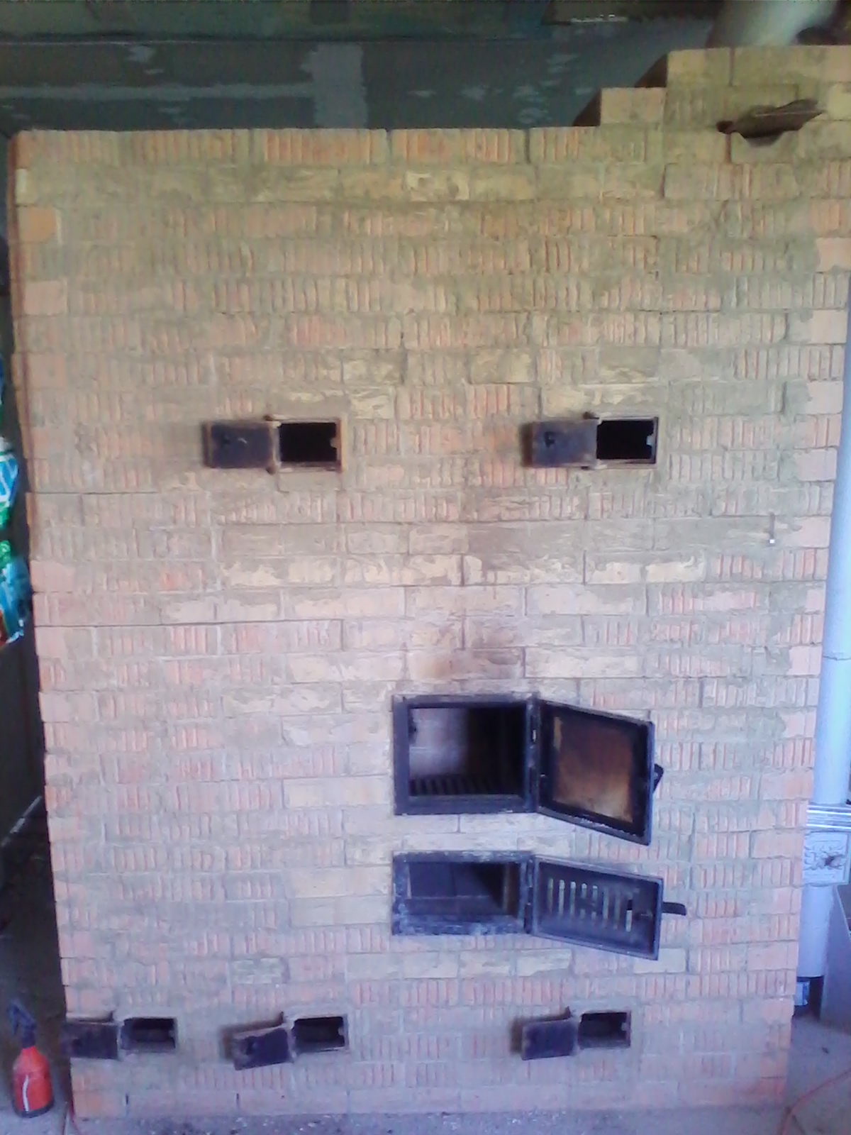

Еще фото

И еще одно . Топлю с открытой топочной дверцой - поэтому иногда поддымливает печь
