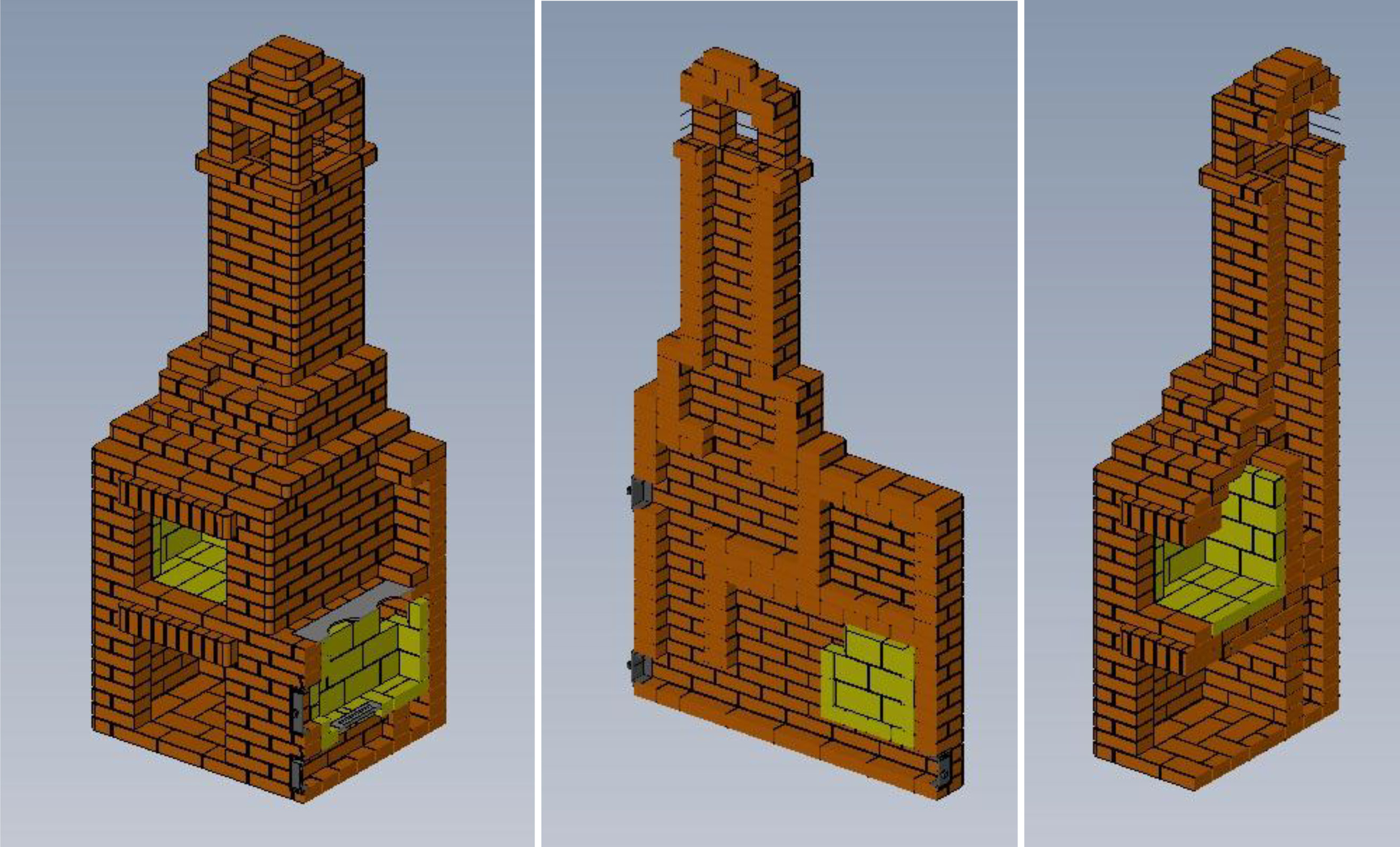

Уважаемые мастера, помогите советом.
Делаем такой проект (см фото).
В первый раз.
Мангал в летней кухне.
Кирпич Витебск.
Регион Калуга.
Из особенностей проекта, так называемый дожиг, дым бродит по каналам.
Но с некоторыми изменениями. Увеличена на кирпич ширина мангальной части. Также увеличили на ряд высоту дымо-сборника, +увеличили купол над мангальной частью.
Также на пол кирпича увеличили ширину плитоы.
Вышли к трубе.
Три ряда уложили в шестерик. Если продолжать шестерик, нужно еще примерно 25 рядов, 150 кирпичей.
Немного напрягает конечная масса.
Вопрос.
1. Можно ли уменьшить, допустим с 4-го ряда трубу на пятерик?
2. Можно ли изменить конфигурацию трубы, с 4-го ряда, сделав стальную гильзу 250мм, обложить ее щелевым кирпичем?
Спасибо.

Офигеть и кто только такое убожество Вам ложит. Это просто пипец.

Зачетный проектец. Щас Витя однем взглядом все порушит

Любезный сэр, вы верно невнимательно читаете.
Третье предложение.
Делаем сами и впервые.
Давайте не будем касаться эстетики и ранимых чувств.

А где проект достали не тайна?

Вам для каких целей такой мангал?

Мангал, жарить шашлык. В основном на древесном угле. Дрова в нем жечь не будем.
На плиту планов больше. Печь на дровах, хотим в казане готовить.

Моё скромное мнение ,разобрать и сложить че нит приличное пока не закоптили, проект явно не под казан, вообще не под казан. Если б не круглую топку ну хотяб с двумя опускными и то можно бы согласиться. Казанно мангальные специ все в работе сезон однако.

Основная задача, жарить шашлык в мангале. Казан, второстепенно.
И все-таки, я спрашивал другое.
Можно или нет заузить трубу с 6-ти до 5-ти кирпичей?

Нет у вас и эту на угле не потянет температуры не хватит.

На готовых углях работать будет в бе
седку.. Либо рядом костёр жеч с дров.
А лучше пока не зашло совсем далеко прислушайтесь и переделайте . Байда полная.

Подскажите, что переделать, на что можно ориентироваться?

Что бы можно было предметно объяснить родителям по уже сделанному, укажите плиз на ошибки. С хотя бы минимальными комментариями.

Как то сложно тут указать на ошибки тут все одна большая ошибка. Потом зачем вам такой монстр для готового угля. вам обечку под ящик надо. Углем такую дуру до нормальной тяги не нагреть.

Не обижайтесь пожалуйста на коллег, они правы..........тут надо все с нуля заново........искренне сочувствую
