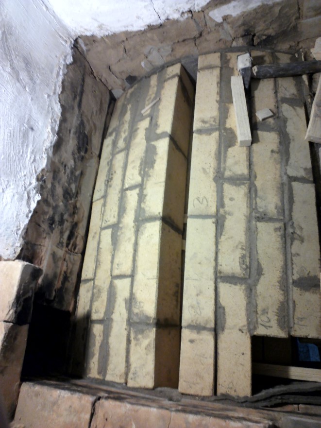

Так пилил все 35 кирпича свода.

Все кирпичи "фасковал". Запомнилась фраза Алексеича.Не уверен, что понял правильно его мысль. Но я это делал по тому,что пытался сделать минимальные швы и кирпичи иногда касаются углами. А пламя любит углы "слизывать", тогда образуется щели. Вот я сам зараннее углы снял, что бы было плотнее. Думаю хуже не будет.
Так как-то получилось.

СообщениеДобавлено: Пт 15 Июнь 2018, 17:35 Ответить с цитатойВернуться к началу
Фаски на прямых (внутренних, "лицом" в горнило) углах ША-5, -8 - делаются углом 3х15(25), в зависимости от кривизны радиуса свода...
Нет нужды делать фаску на всю ширину кирпича.
Это в отсутствие готовых клиновых...
