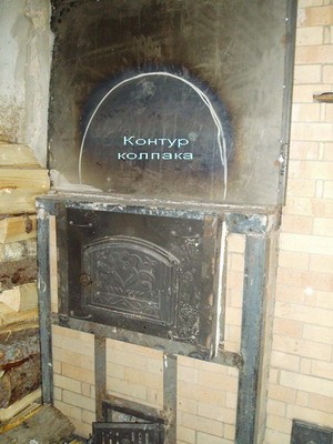

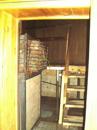

Читал на сайте "КАМИ" хвалебные отзывы о проведение реконструкции банной печи (скорее ее полной замены) в городской бане г.Петрозаводска.
И вот неприятная информация. Печь не проработала и полугода.
3 января около 12 часов произошло возгорание в парильном отделении, в результате чего помещение почти полностью выгорело. Причиной стало нарушение правил эксплуатации печи.
Баня на Красной славилась среди знатоков хорошим паром и имела своих постоянных поклонников. Теперь они на какое-то время лишились любимого места отдыха.
Источник: http://stolica.onego.ru/news/2008-01-09.html
В чем выразилась нарушение правил эксплуатации? Заведомый перетоп?
или конструкция самой печи уже предвещало это?

Жаль что С.Серегин не пожелал поделиться информацией, которой наверняка располагает, а было бы поучительно не только для печников, но и строителей бань.
