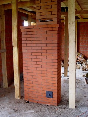

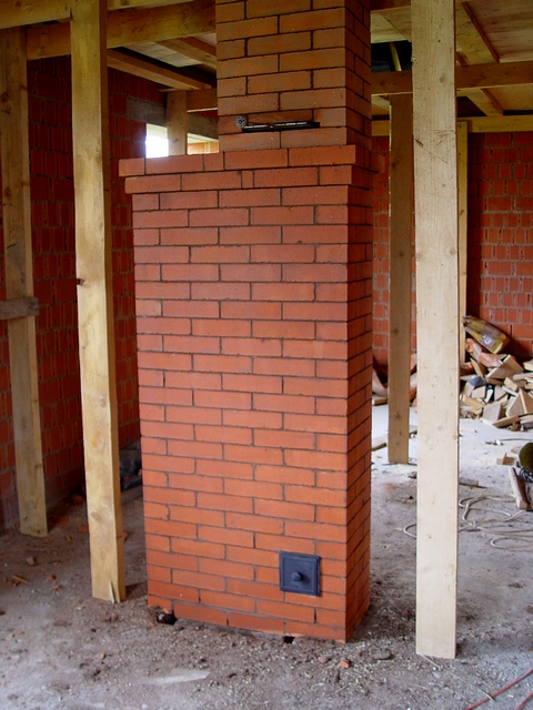

Прилетел заказ на небольшую каминопечь с лежанкой сзади и отоплением мансарды от нижней топки.Облазил инет порядовок нету,даже схемки не могу найти.И на втором этаже что лучше смастерить-колпак или типа щитка с ходами?Может чего подскажете. Печи с лежанкой клал ранее,но вроде в каминопечи есть свои нюансы,поэтому прошу совета.Да и со вторым мне пока непонятно,ведь на первом печь+лежанка,если на втором ещё добавить несколько каналов вытянет ли труба?Просто печь с топкой на втором. заказчик не хочет.Заранее благодарен.

СообщениеДобавлено: Пт 10 Август 2018, 18:15 Ответить с цитатойВернуться к началу
petrowic4 писал(а):
Проще говоря щиток без топки.Правильно я понял?
А что такое "щиток без топки"?
Как пример.

petrowic4
Зарегистрирован: Вт 8 Апрель 2014, 10:37
Сообщения: 17
СообщениеДобавлено: Пт 10 Август 2018, 18:57 Ответить с цитатойВернуться к началу
petrowic4 писал(а):
Как пример.
Что за пример? Как щиток может быть без теплогенератора?
Внизу стоит печь,отходящие газы не уходят просто в трубу,а на втором этаже проходят ещё пару каналов,регулируется всё это парой задвижек,на фото такой щиток.
