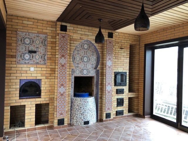

СообщениеДобавлено: Пн 22 Октябрь 2018, 20:22 Ответить с цитатойВернуться к началу
Добрый вечер, всем. Вот и у меня печурка появилась и не одна.

СообщениеДобавлено: Вт 23 Октябрь 2018, 21:07 Ответить с цитатойВернуться к началу
по восточному Smile вышло- всегда интересует вопрос как долго будет держаться керамика на шамоте ?
Сообщения: 6776
СообщениеДобавлено: Вт 30 Октябрь 2018, 14:35 Ответить с цитатойВернуться к началу
На нагреваемых местах недолго. Да и на других местах в не отапливаемом помещении недолго из-за перепадов температур.
СообщениеДобавлено: Вт 30 Октябрь 2018, 21:04 Ответить с цитатойВернуться к началу
Виктор как правильно делать чтобы не отваливалась -какой правильный монтаж нужен ?какая последовательность действий . ConfusedИнтересует именно практика облицовки на шамот .
Сообщения: 6776
СообщениеДобавлено: Ср 31 Октябрь 2018, 20:01 Ответить с цитатойВернуться к началу
На шамот клеить нельзя. Только через прокладку из твёрдых листов-минерит,аквапанели и пр.... и закрепленные либо на профили ,либо на анкеры к шамоту.
