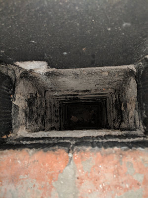

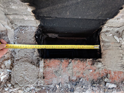

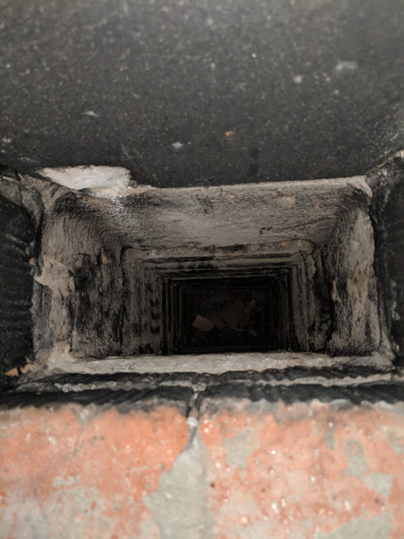

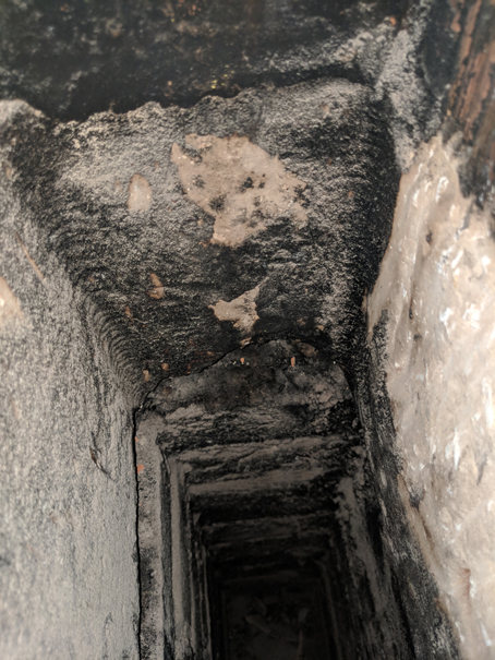

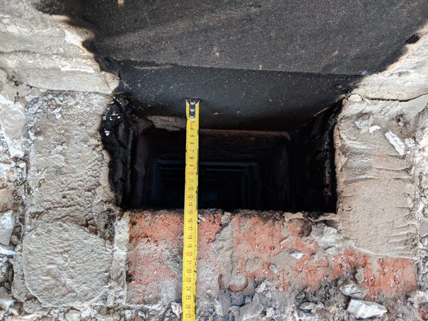

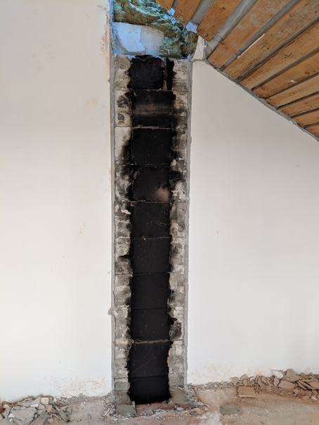

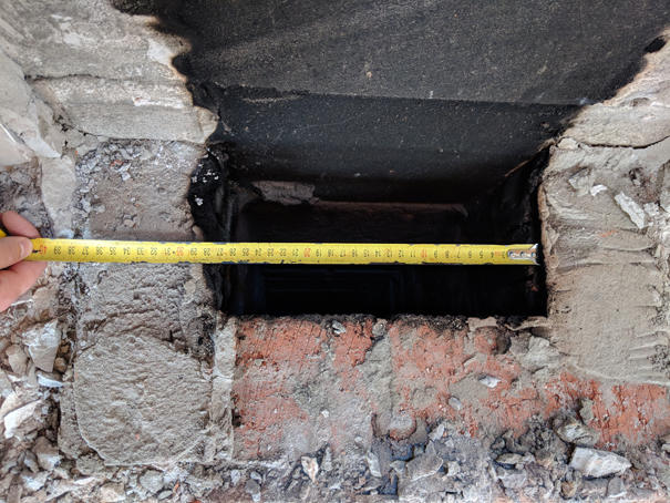

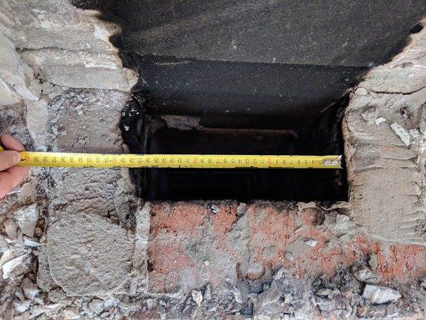

Доброго времени суток мастерам!
Прошу помочь с определением для дальнейших работ. Вопрос срочный, подвис ремонт, надо решать.
В двух словах:
Каминопечь.
Строителями от Бога был через одно место сделан дымоход от бетонного перекрытия из кирпича еще до кладки печи. При чем, одна из стен вообще газоблочная (она же внутренняя стена дома (межкомнатная)).
Дымоход снесен. Теперь задача либо:
А) изготовить на заказ и поставить гильзу-переходник из нерж. стали 430 1 мм в перекрытие по размеру дыры и продолжить ее через кровлю на крышу до конька круглым сечением 180мм из той же стали. Гильзу обложить кирпичом полностью.
Б) Укрыть нержавейкой только бетонное перекрытие. Как бы скобой (есть такая возможность, т.к. между перекрытием и трубой от печи на 1 этаже есть щель, которую внутри печник заложил чем-то типа базальтовой ваты). Щели заполнить печным герметиком. От перекрытия пойти рабочим кирпичом, выложить нормальный дымоход из кирпича.
В) поставить гильзу-переходник в перекрытие по размеру дыры и продолжить ее до кровли обычной трубой, через кровлю и до конька сэндвичем. Внутри дома чем-то загородить гильзу (не знаю, чем, наверное, коробом из огнестойкого гипсаря).
Подскажите, пожалуйста, что будет целесообразнее с точки зрения затрат и долговечности? Хотелось бы сделать на века, но не тратиться без толку. Может, что лучше подскажете.
Фото всякие:

СообщениеДобавлено: Ср 19 Сентябрь 2018, 06:44 Ответить с цитатойВернуться к началу
для того чтоб продолжить трубу кирпичем- то же что и обложить гильзу кирпичем-придеться отрезать часть газоблока на всю высоту. А то ж там места для кирпича нет. А потом вставив гильзу в перекрытие и надежно запечатав ее там утеплителем со всех сторон продолжить кладку кирпичной трубы впятерик. Гильзовать можно всю трубу.А можно выше на крыше уже и на сендвич перейти. Вообще же гильза нужна лишь для герметичности прохода самого перекрытия. и то это если дырка в плите делалась только под отверстие трубы (26/13) а не под всю трубу(40/52).
Можно просто подключить сендвич сразу грамотно загерметизировав его в перекрытии и пройти всё сендвичем. Сам неэстетичный сендвич можно потом спрятать в коробе из гипсокартона. Но сам проход сделать гильзой, лучше прямоугольной с переходом на круглую(переходник) и подключить к сендвичу
