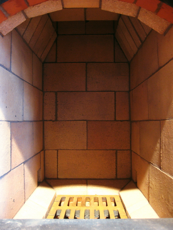

Как сделать перекрытие топки. Это моя первая печка. Можно плитой шамотной? Подскжите варианты. Печка схлебной камерой 3 на 3 кирпича.

кладите 2 ряда на плашку с вылетом в четверть

Пусть плитами перекрывает, что там изголяться ступеньками.

Можно, если она будет лежать свободно, ничем не прижата. Но для этого всё равно напуск нужен, а с напуском можно и лучше без плиты обойтись.

Спасибо всем за помощь может есть возможнасть покозать как ряда на плашку с вылетом в четверть , шамот лучше ложить на мастику или...

перекрыть несложно если уже перекрыл шамот над топочной дверкой. Вот там как раз шамотная плита ША-94, точнее полоска из нее 46/12 подойдет.

Я тоже раньше верил Кузнецову а позже ездил на свои ремонты .Что сказать практика рулит -все трещит ш-96 быстрей чем 94. На фото кстате 94 не зажатая на сухо фоток много еще скинуть . Здесь надо понимать где стоит плита и как устроена сама печь ,главное ее сверху не нагружать весом пусть двигается живет своей жизнью.

Безумный Печник , а можно фото как перекрывают топку кирпичем ш 8. И шамотное ядро на мастику огнеупорную можно ложить?

так и есть . Автору тему читать мат часть вариантов много я люблю балками из шамота перекрывать большие места . У вас топка малеенькая вам проще напуском но в расклин . http://forum.stovemaster.ru/viewtopic.php?t=10998&postdays=0&postorder=asc&&start=0 какая в вашших краях мастика ?

я ж те выложил...как тебе еще подробнее?

Спасибо Безумный Печник видно не обновил страницу небыло фото на тот момент когда писал сообщение. А вот напуски срезать болгарко ?

Подскажите а напуском в расклин перекрывать топку надо на сухую или глина?

Глино-песчаная или глино-шамотная смесь.

Шамот-то на ребро, а потом на плашку не очень просто перейти. Ну и если зашемлять, то консоль получается нагруженной - тоже не очень. Тогда уж лучше лесенки, только не больше четверти на уровень.

Пн 24 Сентябрь 2018, 06:01
