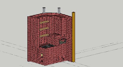

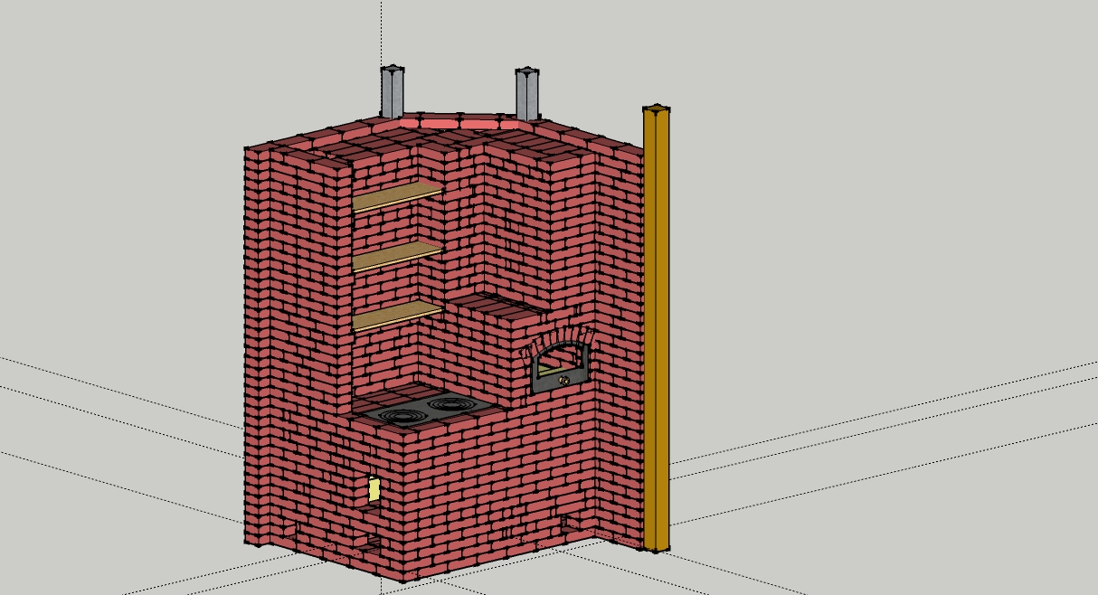

Здравствуйте уважаемые форумчане.
Спроектировал печь в наш новый дом по принципам печей Кузнецова. Это всего лишь вторая моя печь, поэтому хотелось бы услышать ваши советы и корректировки. Буду с радостью ждать ваших отзывов.
1 Правильны ли размеры отверстий для выхода газов?:
а) из топки в духовку
б) из духовки в 1 колпак
в) из 1 колпака во второй
г) из 2 колпака в дымоход
2. Не будет ли духовка покрыватся сажей во время эксплуатации?
Проект сделан в Google SketchUP.

некоторые уточненмя:
- серые столбы, это железные столбы поддерживающие каркас дома. И ооочень хочется чтобы стена печки была вровень с ними.
- дно духовки будет поддерживатся кусками арматуры диаметром 14 мм.
- канал над вторым колпаком получился там, так как дымоход может выходить только в том месте.
- стена на скошенной части печки нарисованна так, посколько было сложно нарисовать перевязку на этой скошенной части.
- размер кирпичей в модели в сответствии с тем что можно купить тут у нас.
- топка обклеена огнеупорными плиткам на огнеупорниом растворе (покупном)
Может надо было над духовкой положить еще один ряд кирпича а потом начинать второй колпак?
Надо ли перекрывать колпаки 2 рядами кирпича или достаточно одного? (если в некоторых местах добавить кусочек уголка, для поддержания кирпичей)

СообщениеДобавлено: Ср 19 Сентябрь 2018, 19:24 Ответить с цитатойВернуться к началу
