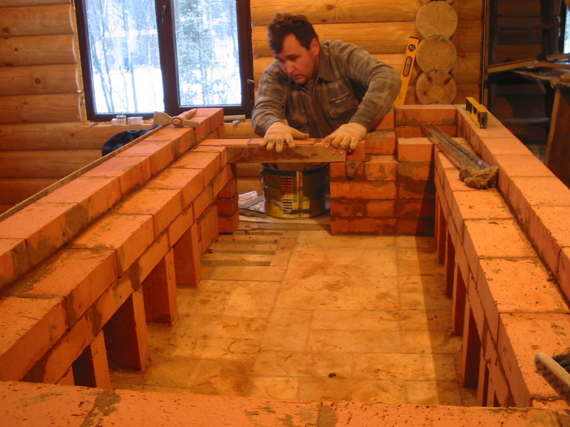

одна из модификаций русской теплушки конструкции И.Кузнецова
возможность приготовления пищи на варочной панели и в горниле
а так же топка по летнему (готовка пищи), по полному кругу и отдельно на поду хлебной камеры
РТИК

Евгений, зачем лист под горшочками ? Закрывает отверстия в поде, так как там кирпич на ребро или для того, что бы не капал жир или для ещё каких то целей Question Question Question
Михаил Маркин
Сообщения: 606
Регион: Владимир
СообщениеДобавлено: Ср 10 Сентябрь 2008, 11:59 Ответить с цитатойВернуться к началу
Александр, наверное вопрос ко мне, да, я сделал достаточно боьшие отверстия, при не большой площади дна у горшочков. Ну и количество, горшочков, тоже надо учитывать, одно дело 1-2, а другое 8-10шт. Капающий жир, считаю, при грязном горении не актуальным, при чистом да наверное надо ставить к.-л. поддон.
СообщениеДобавлено: Чт 11 Сентябрь 2008, 10:50 Ответить с цитатойВернуться к началу
Понял. То есть лист для удобства. Я просто подумал, что при поде из кирпичей на ребро снизу сифонит воздух и ухудшает качество готовки. Ведь лучше, когда под полнотелый как в русской печи.
Михаил Маркин
Сообщения: 606
Регион: Владимир
СообщениеДобавлено: Пт 3 Октябрь 2008, 23:48 Ответить с цитатойВернуться к началу
Саша, я тоже так в начале думал, по факту ничего такого нет.

Вопрос к специалистам. Может кто подскажет если удлиннить РТИК5 так чтобы можно было лежать на печи, на 4-5 кирпичей, то будет печь работать?
karenin
Зарегистрирован: Пн 8 Сентябрь 2008, 15:52
Сообщения: 74
Регион: Санкт Петербург
СообщениеДобавлено: Ср 22 Октябрь 2008, 10:05 Ответить с цитатойВернуться к началу
Присоединяюсь к вопросу
ВИКТОР Может кто подскажет если удлиннить РТИК5 так чтобы можно было лежать на печи, на 4-5 кирпичей, то будет печь работать?
Дымоходы Шидель В СПБ и Л.О. поставка и монтаж
Официальный сертифицированный партнер Schiedel на СЗ
СообщениеДобавлено: Ср 22 Октябрь 2008, 10:30 Ответить с цитатойВернуться к началу
работать печь будет, вот только вопрос - зачем такая длинная лежанка
вполне достаточно увеличить на 2 кирпича до 165 см (см. фото) в общем размере лежанку, а продолжение сделать полать, куда укладываться головой (ноги в тепле, а голова в холоде)
минусы могут перекрыть плюсы: долго протапливать бОльший объем, соотв. больше дров, не используемый объем горнила, неудобство ставить доставать посуду в горнило (длинный ухват), но если конечно будете готовить на БОЛЬШУЮ семью Smile

Спасибо Евгений, я так и думал как вы описали но хотелось узнать мнение специалистов.

Здравствуйте, уважаемые печники!
У меня к Вам единственный вопрос, ответ на который я не нашел ни на сайте www.stove.ru, ни на других сайтах.
Вопрос такой: можно ли топить печи РТИК так же, как традиционную русскую печь - то есть, сжигая дрова в горниле?
Я пытался найти ответ на этот вопрос, рассматривая порядовки РТИК, но так и не смог понять, возможно ли это. Насколько я понимаю, в поду этих печей имеются отверстия-каналы, через которые в горнило поступают горячие газы из нижнего колпака. При сжигании дров в горниле (которое выполняет роль верхнего колпака при сжигании дров в нижнем толивнике) угли и сажа будут проваливаться в нижний колпак (и в нижний топливник через разреженный колосник, расположенный на уровне пода).
Дело в том, что моя мать просит меня сложить ей новую русскую печь взамен изношенной, но я хотел бы сложить улучшенную печь, которая при этом сохранила бы всю функциональность русской печи, имея при этом дополнительные возможности. Приведеная в книге Федотова "улучшенная" русская печь с подтопком и "Крестянская теплушка" Подгородникова меня не устраивают. Хотелось бы иметь именно русскую печь с возможностью топки обычным способом, которую также можно было бы эксплуатировать в режиме чисто отопительной двухколпаковой, при этом первый (нижний) колпак был бы на месте подпечья, а роль второго (верхнего) выполняло бы горнило.
К сожалению, сайт Кузнецова имеет минимум информации о показанный проектах и о принципах работы всех типов печей (БИК, ОВИК, ОИК, РТИК и т.д.).
Заранее благодарен.
Александр Селиванов
Сообщения: 183
Регион: Иркутск
СообщениеДобавлено: Пн 16 Ноябрь 2009, 12:30 Ответить с цитатойВернуться к началу
Кстати, именно теплушку так и топили. Не хватало температуры до выпечки хлеба. На холодной печи хватало 2 закладок - первая 8 полешек, вторая шесть.
СообщениеДобавлено: Пн 16 Ноябрь 2009, 12:36 Ответить с цитатойВернуться к началу
Практически все модели Теплушек имеют дымосборник, для сбора ДГ и запахов с плиты, с дымовой камерой, что позволяет топить непосредственно через горнило.
