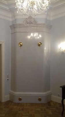

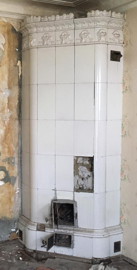

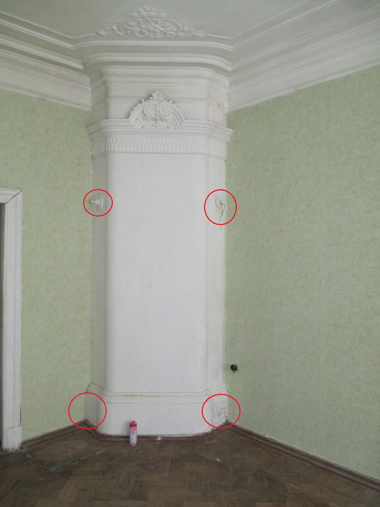

Добрый день. Нужно выложить печь в старом фонде (точно как на фотографии). Изразцы с этой печи сняты, надо построить точно-такую же по другому адресу. Высота потолков 2,70. Дымоходы прочищены, раньше в квартире было четыре печи...
Сама же печь нужна больше для уюта, чем для отопления ))

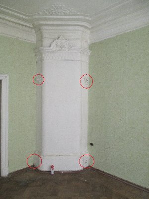

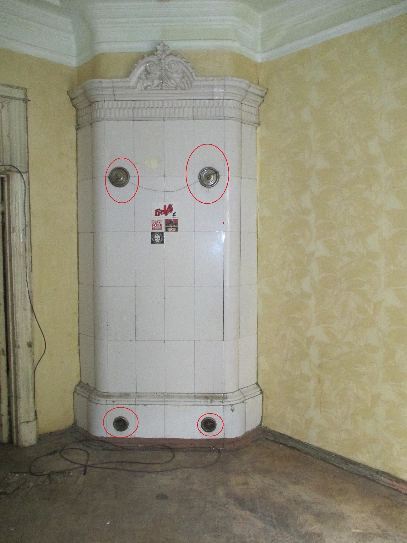

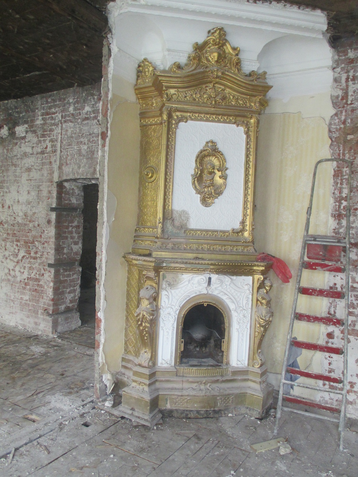

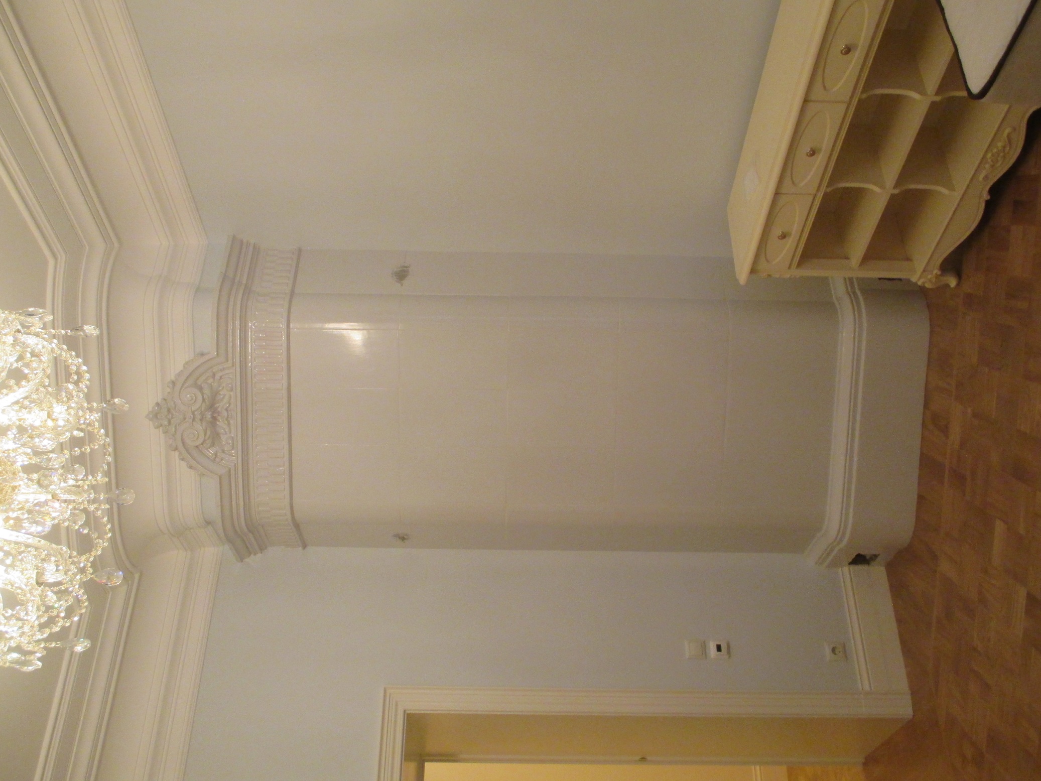

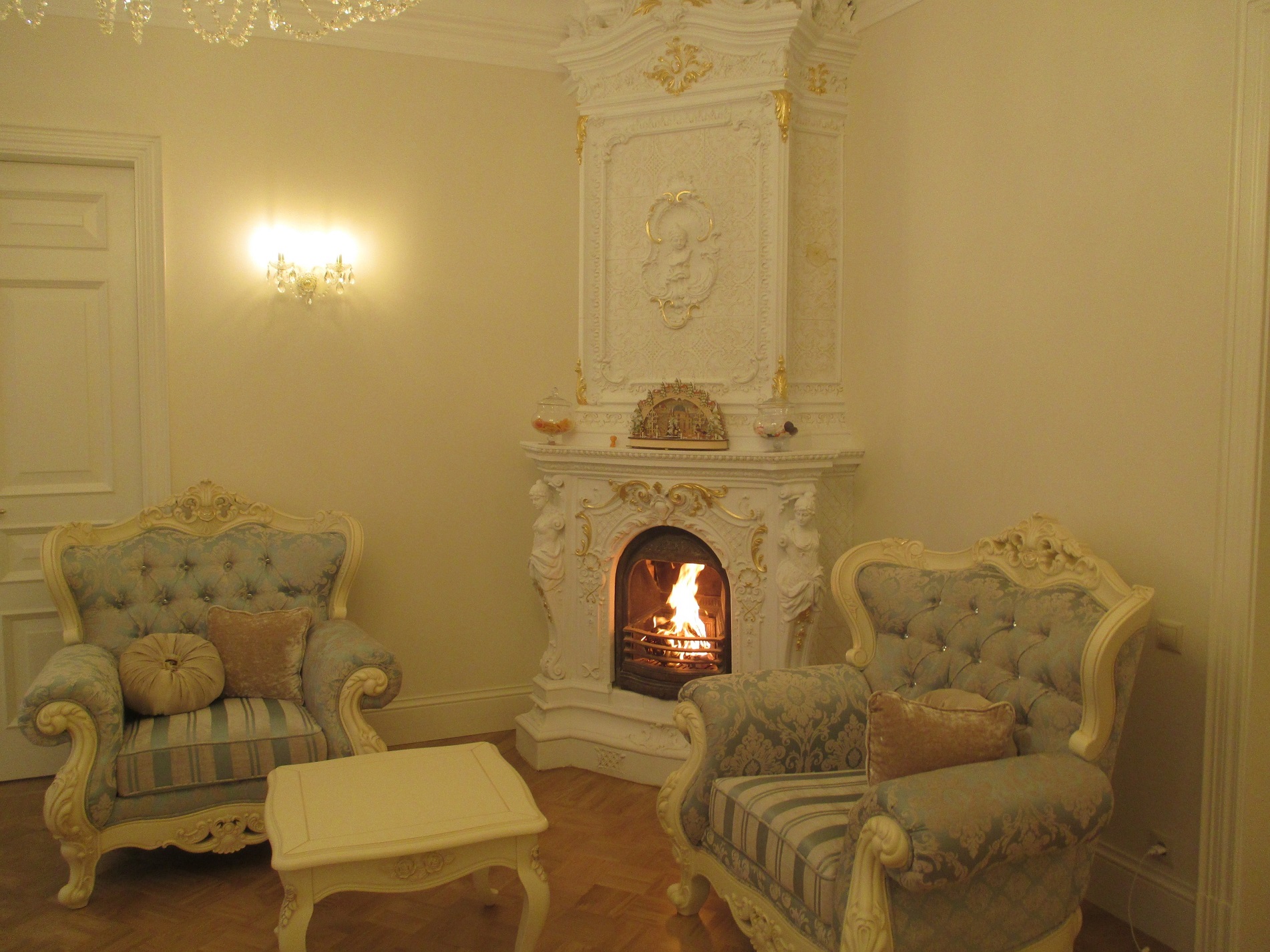

Есть разрешение на использование печи? Вы уверенны в дымоходах? Делалось ли обследование каналов?
Какой этаж? Если есть соседи сверху - есть разрешение от них?
Эти вопросы не просто так. Там столько подводных камней - мама дорогая....просто сам проходил через это. И вот конкретно эта печь уже переделывалась. С вероятностью 90% у нее изначально топочная дверка была со стороны коридора. Переделывали после.
В некоторых моих работах восстановить рабочий конструктив выходило очень дорого или невозможно (соседи, разрешения, дымоходы и пр).

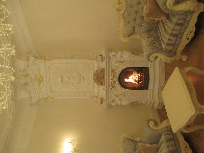

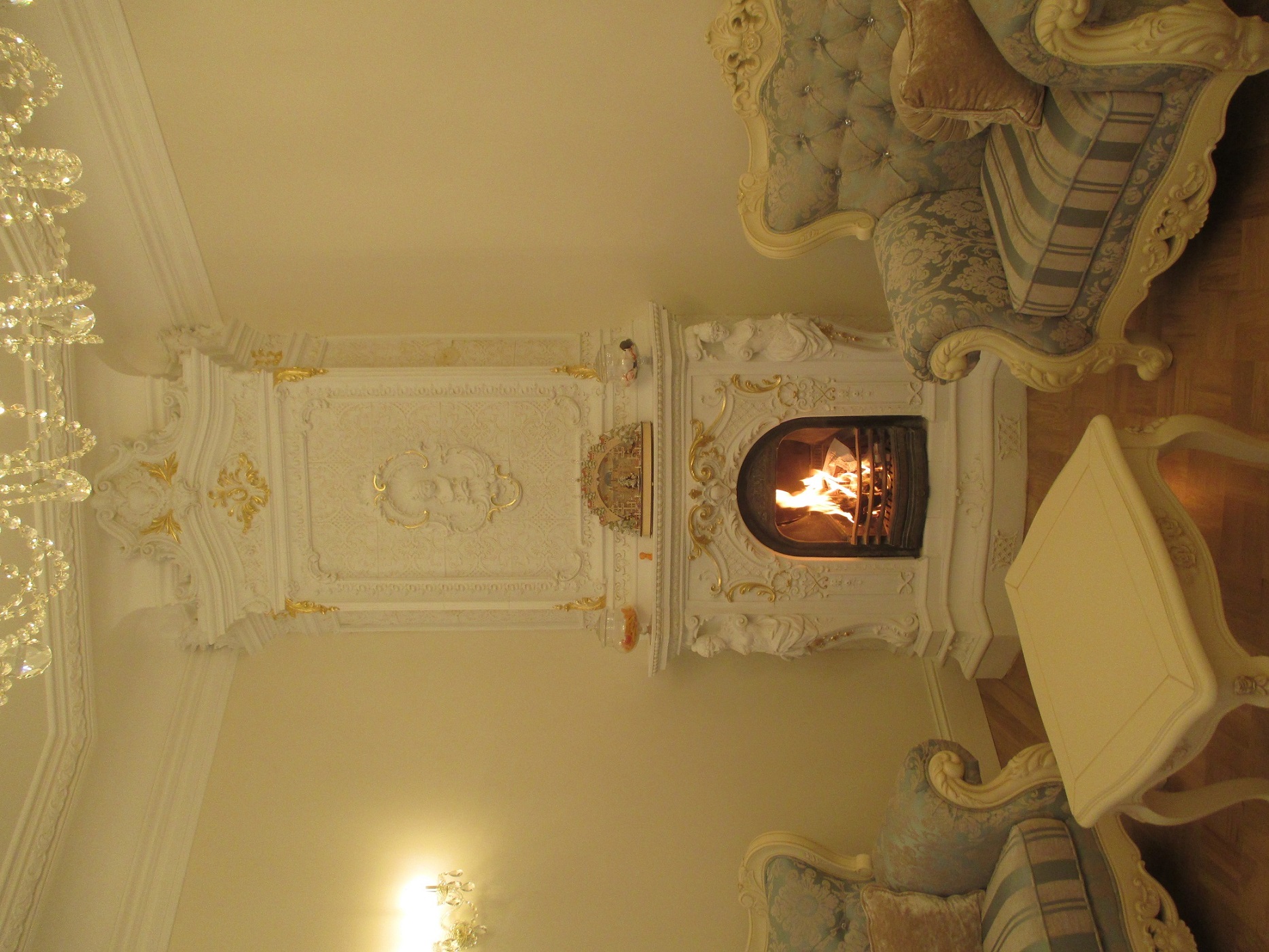

Делали муляжи с электрическим теплым полом))) Но кое что восстановили.

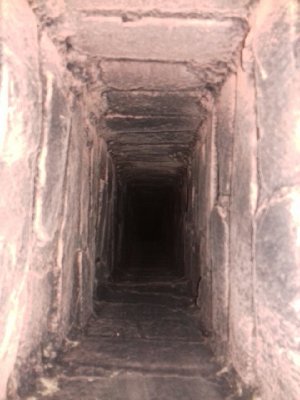

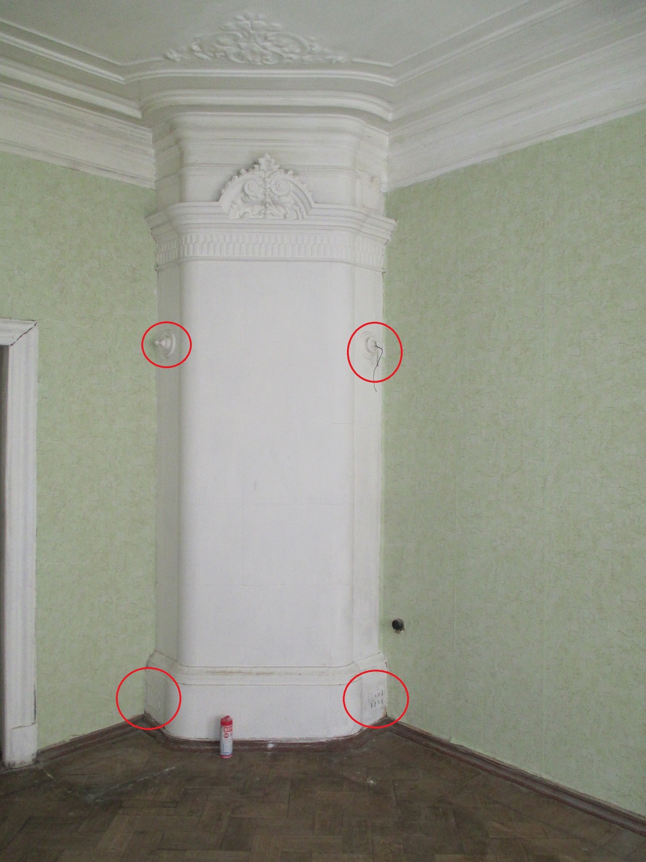

!еще

В Мск в ЦАО до ляма разрешение доходит. Поэтому большинство реконструкций делаем без онного.
В дымоходе стоит шибер на электроприводе Белимо)))) кнопочка за шторами. Закрыто - не работает...говорим, что просто декоративный камин.
