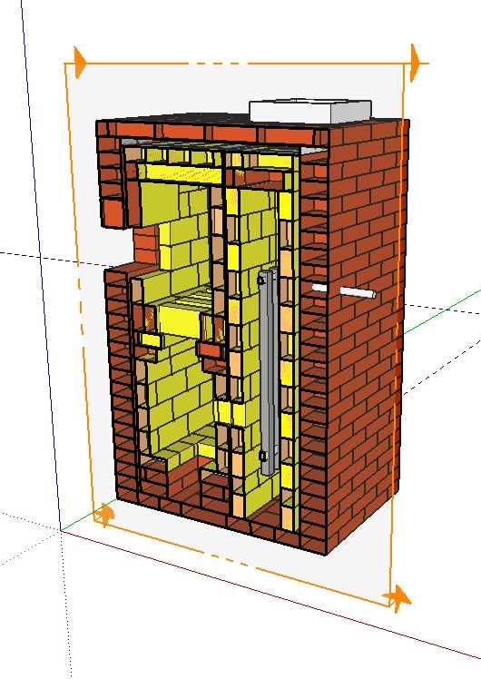

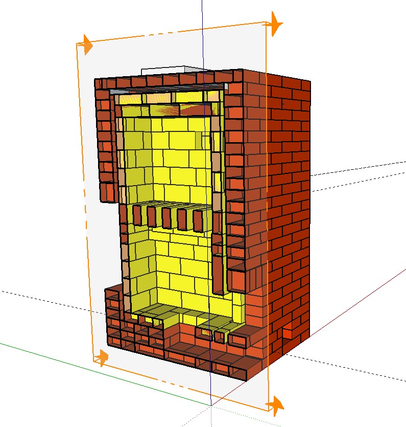

Доброго всем добрым людям. Поставил сруб бани. Закончил фундамент под печь. Нашел проект и нарисовал в скетчапе порядовку печи, которую буду строить. Планирую в бане теплый водяной пол. Теплообменник в первый колпак. Это моя вторая печь, которую я буду строить, из банных - первая. Прошу профессионалов глянуть и покритиковать проект. Первоначально проект взят отсюда - https://www.youtube.com/watch?v=kWBEUDxWZL4 , но пришлось сделать изменения под шамот Ш8, так как другого у нас нет.
Файл скетчап здесь - https://yadi.sk/d/gaowapPIr9tfeg

Хорошая печь.Отлично разъяснено. Но есть варианты и лучше. Для бюджетного варианта самое то.

Вчера померил высоту до балки в своей бане и обнаружилась первая проблема с проектом. Высота до балки 1900 мм. Следовательно печь в первоначальном своем варианте ни как не поместится. Надо уменьшать высоту печи. Отсюда возникает вопрос. Возможно ли в этом проекте убрать 10 ряд шамота, уменьшив высоту каменки и, благодаря этому, всей печи в целом? Чем чревато такое изменение конструкции? Источник проекта говорит о крайней нежелательности изменения конструкции печи. Уменьшив каменку в высоту, я получу меньший объем заклада ядра. Больше ничего на ум не приходит. Какие еще характеристики печи изменятся?

Будет просто меньше теплоёмкость закладки -а значит меньшее количество людей попарится. Либо нагревать до более высоких температур закладку. Но эта печь бюджетной конструкции и у неё нет запаса прочности на более сильные нагревы(перетопы). Там нет бандажа из уголков вокруг шамотного сердечника. Не зазора между облицовкой и шамотным сердечником не менее 30мм. Печь для умеренного(не сталеварного) пользования -до температур не свыше 60-70 гр в парилке -выше перегревать -хватит печи на пару лет.Можно под поддувалом один ряд "выщелкнуть" -если там два ряда. Можно сделать ниже пола (топить из приямка) -тогда будет идеально греться пол -но там уже н пола надо будет сделать ППР.

Переделал проект заново с учетом замечаний. Сделал бандаж шамотного ядра и зазор между наружной оболочкой и ядром. Добавил в каменку решетку из шамотного кирпича вместо планируемой чугунной. Прошу смотреть и критиковать. Может быть будут еще какие-то замечания, а может быть проект вообще в топку пойдет. Заранее спасибо за критику и помощь.
Пы.Сы. Подставку под бак для воды не стал рисовать, но она будет.

В этих размерах факельная легко поместилась бы...
А, так - "прямоточка доиндустриальная" Sad
Если возможно, ТД поставьте на угол - так будет проще разбирать часть печи, при её переделке...

А чем она плоха? Можно поподробней? Что придется переделывать?

1. читать http://forum.stovemaster.ru/viewforum.php?f=47.. Вы же прямоточную каменку задумали, поэтому п.2;
2. можно, повторить п.1, уделив особое внимание http://forum.stovemaster.ru/viewtopic.php?t=6251;
3. так ведь Confused всё выше описано - предусмотреть упрощение вывешивания трубы при неполной переделке печи-каменки...
