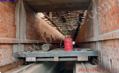

Что бы не было голословных доводов - покажите картинки из учебников по огнеупорной кладке. Там много вариантов кладки кирпича. Например таже фасонина. Есть виды клинового кирпича -как для кладки тычкАми,так и ложкАми. Варианты для разных термических нагрузок(температур).
Показывать конечно очень много -ведь более 5-ти тысяч видов кирпичей. Например есть трапециевидные -для кладки как ложкАми,так и тычкАми. Я такие применяю для кладки тандыров и топливников под казан.

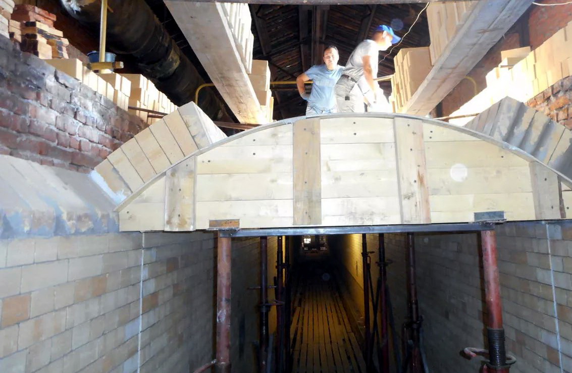

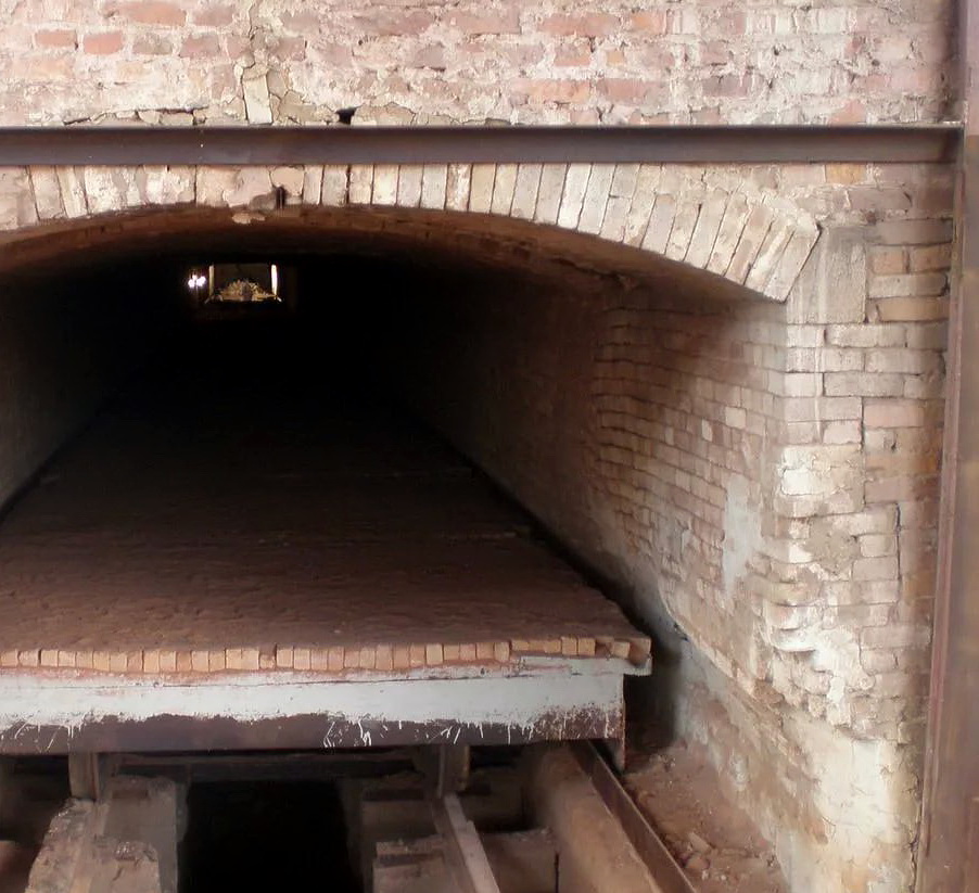

Что бы не было голословных доводов - покажите картинки из учебников по огнеупорной кладке. .
Виктор, лет сорок назад я показал-бы и учебник, но - увы. Я на них не практиковался, в отличии, мы их брали "штурмом", понятное дело -времена дефицита, платили хорошо. Достаточно было погуглить, там старых фоток тьма.

мы вели разговор про кольцевые печи-где совершенно другой вариант эксплуатации- которые загружаются углем через шахты свода и пламя горит по всему обьему- но три восьмерки- сделал вброс фото -которые не имеют никакого отношения к бытовому печестроению ??? На 1 ом снимке-это сушильная зона туннельной печи- на маршруте которой подается горячий воздух для испарения влаги из сырца ! Круглые отверстия для подачи этого воздуха отчетливо видны по обеим сторонам стен ! На этом отрезке не применяется огнеупоры - ибо слишком большая влажность - а техника кладки отличается от камеры обжига ! На втором снимке- это зона охлаждения изделий- точка рассчетного отстоя-на это указывает то- что нет напуска стены с обеих сторон над тележкой- этот напуск делается только в камере обжига и не позволяет высокой температуре достичь колесной пары и рельсов и предохраняет их от перекала ! Третий снимок- это финишный отрезок камеры обжига- но не самой камеры- именно в камере обжига необходима тщательно продуманная технологическая цепочка из огнеупорных технологий ! И только там присутствует температура до 900 градусов-она достигается расположением форсунок по обеим сторонам камеры с шагом примерно полтора метра до 13 с каждой из сторон- в зависимости от длины этой камеры !
