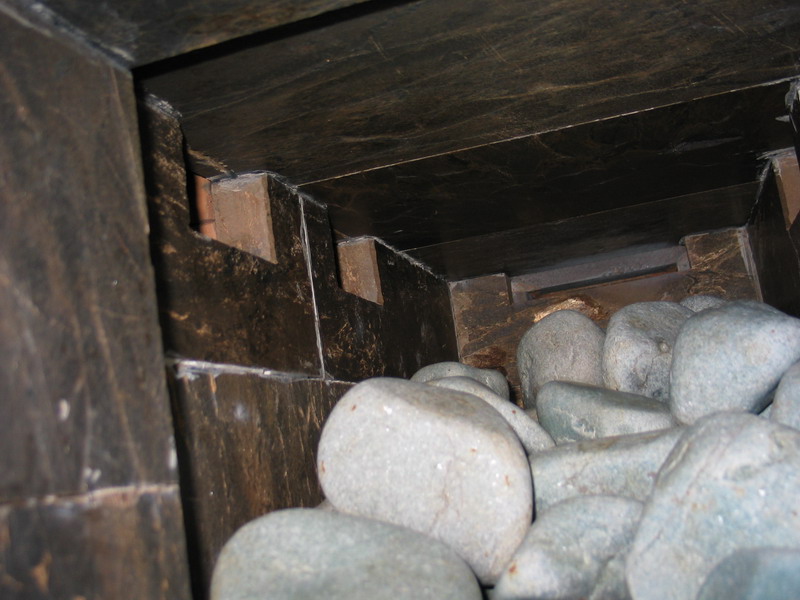

В практике применял Карельский ТХ.
Стоит в облицовке каменки в нескольких печах (внутри в жаровой камере). Плита толщиной 40 мм. Первая печь была построена 4 года назад.
На срезах повыгорал, превратился в слоеный пирожок, но основной массив стоит и с виду крепкий. Цвет незначительно изменился на слегка коричневый.
Уральский в МО не применяли, вроде в Екатеринбурге что то делали, по моему целиком печь. Результатов не знаю.
Сейчас планирую еще две печи в каменку ТХ. Только на одну печь будут плиты Финские, а на другую попробую кирпич из Карелии (250х120х60). Правда кирпич не особо хорошего качества, много поперечных прожилок, придется сортировать.
Вывод сделал такой, что по огневой части ставить только гладкую поверхность и лучше полированную заранее.
На обогревающих поверхностях печи (с наружи) не использовали. Если только как декоративное покрытие, например перекрытия печи, т.к считаю что печь в бане должна быть так же из пористого материала, как и тепловой контур -для поддержания температурно-влажностного режима парной.
Отдельные кирпичи иногда кладем в печь каменку в качестве теплоаккумулятора. Подлежат замене так же примерно через полгода, как и основной камень закладки.

Я думаю, что в огневой части топливник должен быть футерован шамотом. А потом можно разместить талькохлорид и в качестве внутрипечного теплоаккумулятора, и в качестве облицовки отопительной печи. Теплопроводность шамотного ядра позволит получить практически такой же нагрев как и прямое воздействие пламени, но предохранит ТХ от выгорания. Не вижу особого смысла внутренние поверхности печи из него выполнять. Самые главные его достоинства будут работать и при размещении его вокруг огнеупороного ядра.
При строительстве банной печи камера из ТХ конечно хорошо, но ее ремонт несколько сложнее, чем замена засыпки их того-же ТХ, или я не прав? Камера из шамота и дешевле и долговечнее. Поэтому при не таком уж значительном, на мой взгляд, снижении эксплуатационных характеристик засыпка из ТХ в шамотной камере мне кажется более рациональным, или может бюджетным вариантом. Нет, кто-то и унитазы из золота отливает, а не только ложечки... Но это уже из другой оперы....

опять же из практики ..
"кожух" каменки из ТХ отделен от основной массы печи, поэтому нагревается стабильно до красноты (прим.600 гр.С) весь равномерно, еще плюс дополнительные 100 кг теплоотдающей массы парогенератора каменки, так же немаловажно
в каменках с ТХ делается верх перекрытия без второго колпака для лучшей ремонтопригодности
все же 4 года это результат, при нагреве каменки 2 раза в неделю до красноты
