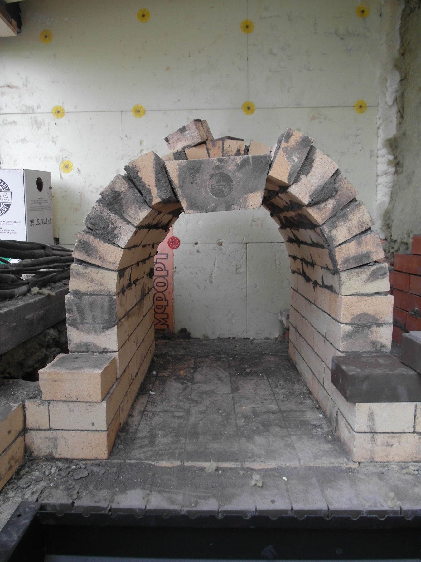

СообщениеДобавлено: Вт 23 Октябрь 2018, 23:58 Ответить с цитатойВернуться к началу
Вот как-то так...

Pe4nik
Сообщения: 536
Регион: Шарья
СообщениеДобавлено: Ср 24 Октябрь 2018, 19:40 Ответить с цитатойВернуться к началу
klokovmp писал(а):
Вот как-то так...
На вашем фото очередная имитация и чел. желающий заработать на халтуре! Но это до первого "серьезного" заказчика......................

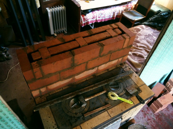

СообщениеДобавлено: Пт 28 Декабрь 2018, 18:04 Ответить с цитатойВернуться к началу
Аналогичный, по последствиям, пример имитации и халтуры.

СообщениеДобавлено: Сб 29 Декабрь 2018, 08:24 Ответить с цитатойВернуться к началу
эти щели - каналы такие?
Куликов Андрей
Сообщения: 1059
СообщениеДобавлено: Сб 29 Декабрь 2018, 09:28 Ответить с цитатойВернуться к началу
Это прямоточная печь построенная Александром Володиным.
Форумный трепач Шура, в очередной раз показывает свою полную безграмотность в печестроении, незание разновидностей печей и не умение их строить.
СообщениеДобавлено: Сб 29 Декабрь 2018, 10:06 Ответить с цитатойВернуться к началу
Всем ясно, что эти щели забиваются сажей уже через полмесяца эксплуатации. Да и с эффективностью такой схемы не всё хорошо.

stas
Сообщения: 916
СообщениеДобавлено: Сб 29 Декабрь 2018, 14:59 Ответить с цитатойВернуться к началу
Александр - ответственный печник. Я думаю, он предусмотрел все, что надо.
