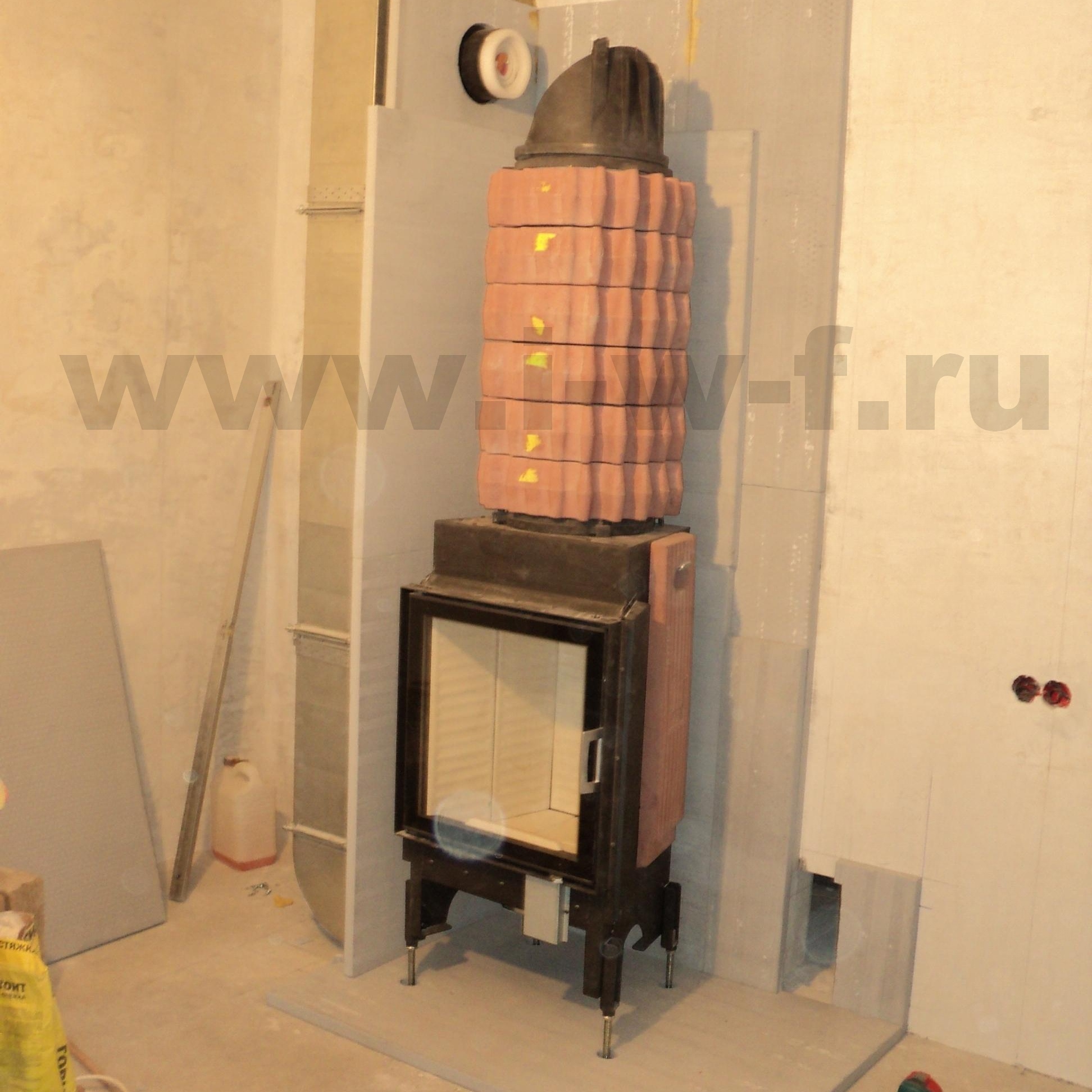

Очень понравилось Теплоемкий камин на базе топки Austroflamm ребята даже тепловизором сняли замеры очень на каминопечь из кирпича похоже.
Разрешите представиться: разработчик, исполнитель и пользователь этого камина. Здравствуйте Smile
Теплоемкие камины на базе топок Austroflamm, Brunner, Hoxter. Проектирование, поставка, монтаж

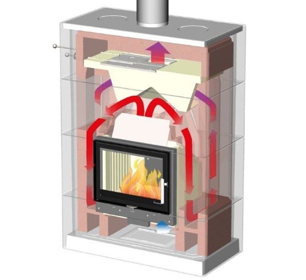

SmileНашел конструктивное решение польского теплоемкого камина при малых размеров ...
Какова толщина сэндвича стенок?
А нормативная Температура стенок до 100, или больше?
СообщениеДобавлено: Пт 25 Май 2018, 23:51 Ответить с цитатойВернуться к началу
Андрей Алексеевич сам хотел знать если честно . Меня больше всего интересует что за топки идут для таких комбинированных каминов и как грамотно стыкуется чугун -метал с керамикой ( по газоплотности) Очень удобно наверно такой монтаж.

СообщениеДобавлено: Сб 26 Май 2018, 07:33 Ответить с цитатойВернуться к началу
Лёш, а в чём проблема стыковки Чугун-керамика? Всё через ватку или шнурок и вперёд...

СообщениеДобавлено: Сб 26 Май 2018, 11:08 Ответить с цитатойВернуться к началу
так да хотел фото этот узла увидеть и как такие топки правильно монтировать

СообщениеДобавлено: Чт 1 Ноябрь 2018, 05:25 Ответить с цитатойВернуться к началу
Да, с герметизацией тут тяжеловато, дымовые газы идут прямо по контуру и шнурочка, да и ватки по-моему будет мало. Конструкция удобная - слов нет, но сама вставка, мне кажется, должна быть специфической, ибо не перегрелась бы.

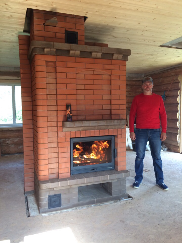

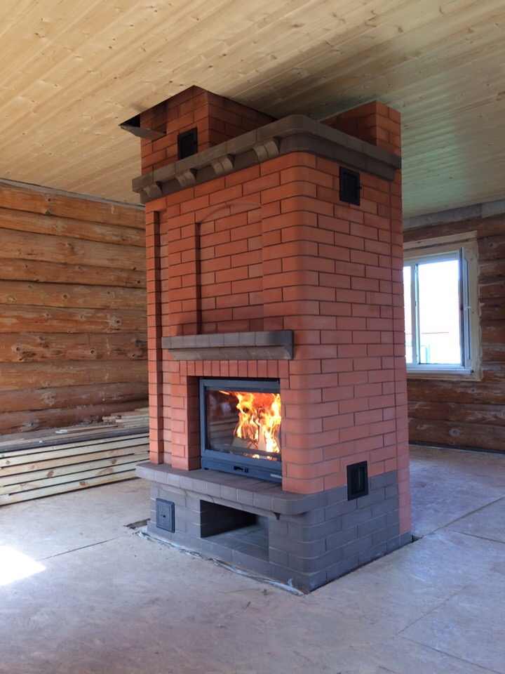

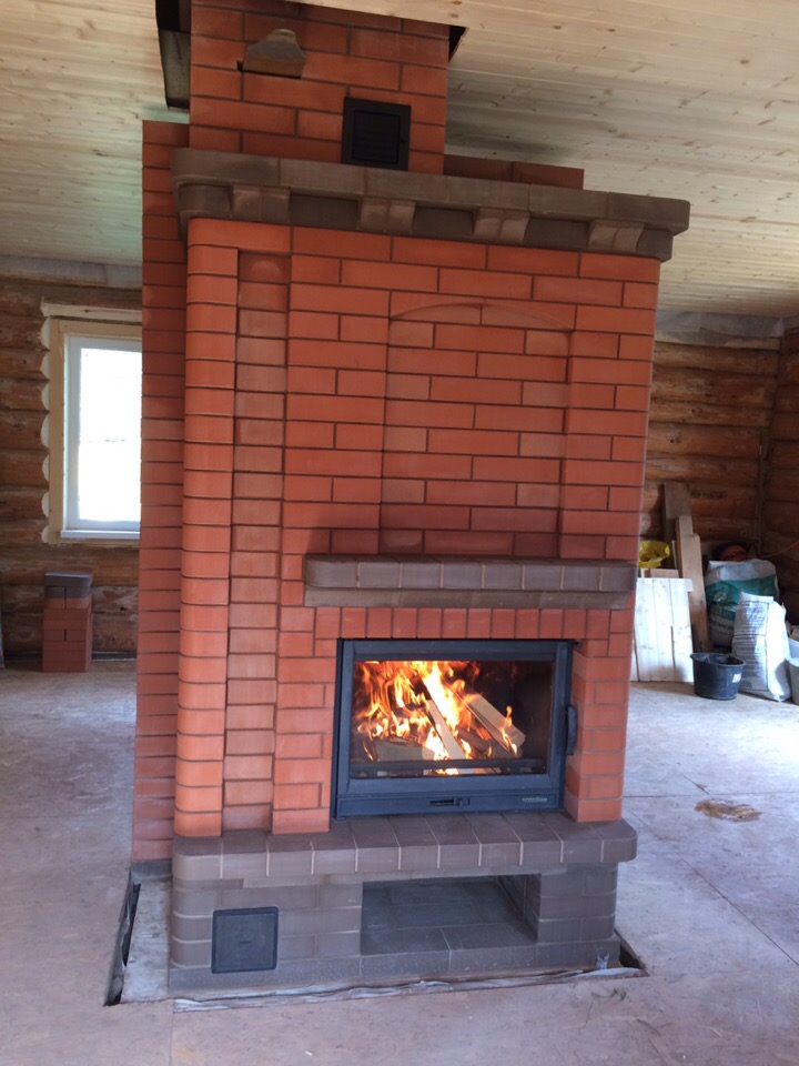

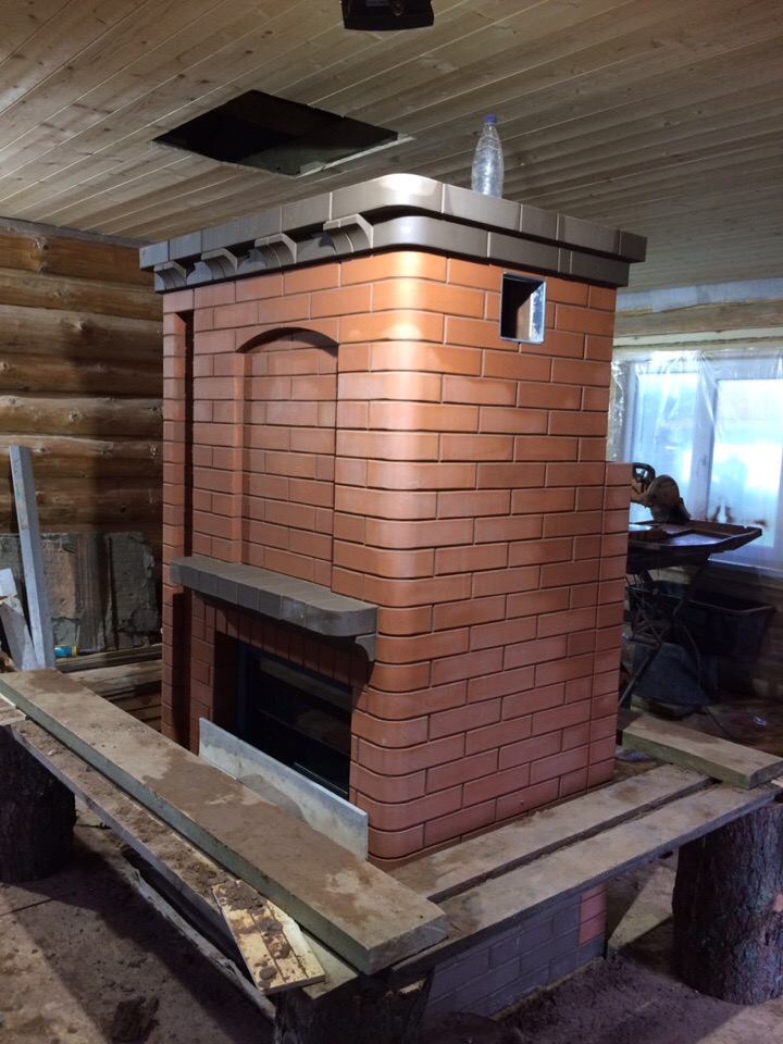

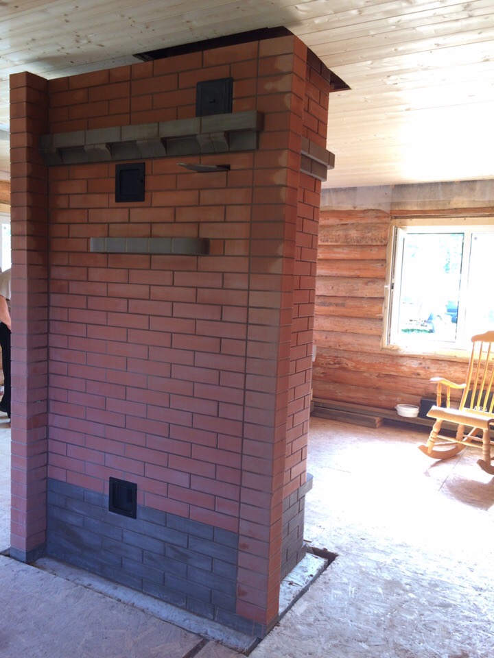

Smile Всем здравия в личку приходит много сообщений по поводу теплоемкого камина с щитком вот еще один проект с конвекции на 2 этаж.

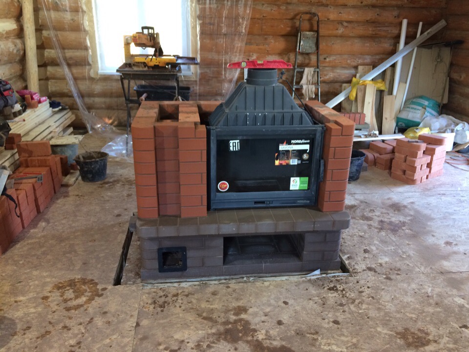

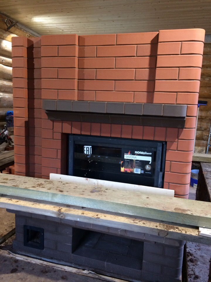

Нашел пару фото процесса в телефоне все просто Чуганная кассета Нордфлейм на 12 квт кирпич Кировочипецкий кирпич. Отличный вариант для дачного дома быстро выводится на режим и держит тепло год в эксплуатации .

СообщениеДобавлено: Сб 27 Февраль 2021, 15:48 Ответить с цитатойВернуться к началу
Нормальное решение! С зади задвижка прямого хода?
СообщениеДобавлено: Сб 27 Февраль 2021, 22:35 Ответить с цитатойВернуться к началу
Все правильно она и есть ЗЛХ рядом ниже вент решетки обдув кассеты

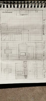

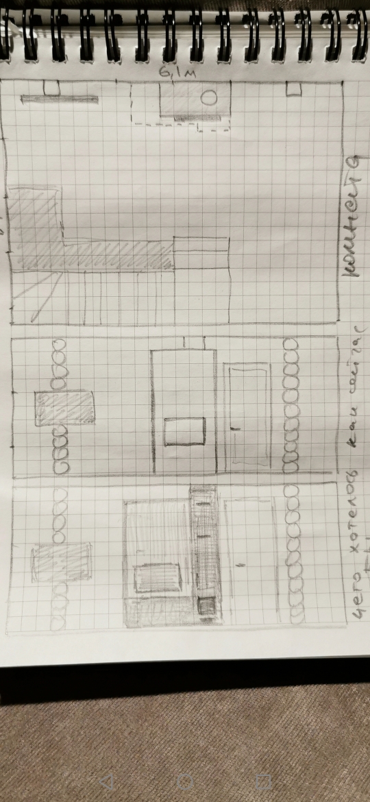

Доброго дня. В 2012 году хотел печной комплекс, а в итоге сделал камин с топкой austroflamm 75x50. Блоки лилатек и навеска на топку - типа аккууляторов. Облицевал керамогранитом. Все неплохо, но остывает он быстро, дров жрёт порядочно. Это дача, наезды на выходные, зимние праздники тоже на даче. И вот все послелнее время сверьит переделать, - сделать так, чтобы в одном корпусе была печь с топкой и каминная топка. То есть, приехал, затопил сразу и печь и камин. Дети греются у камина, а печь начала отдавать тепло через часа 4 и не нужно подкидывать дрова ночью. Можно ли так сделать? Фундамента под печь нет, для камина фундамент не нужен был, по весу хватало и можно было ставить на пол на лаги. В таком варианте дымоход от камина может входить в трубу печи или должна быть отдельная труба?
СергейЧехов
Зарегистрирован: Пн 1 Октябрь 2012, 10:50
Сообщения: 14
Регион: Чехов
СообщениеДобавлено: Пт 19 Ноябрь 2021, 07:12 Ответить с цитатойВернуться к началу
Решил прикрепить рисунок с комнатой и как я примерно представляю переделку. На сколько увеличится ширина камин-печи если делать небольшую печь рядом, можно ли топку камина ставить на... лежанку печи, при том, что подсос воздуха камина идёт из подпола?

Уважаемые форумчане, может я не туда написал и нужно создать новую тему? Просто вроде как европейский камин, тёплые стены... а мне нужно объединить печь и камин
GIM
Сообщения: 248
СообщениеДобавлено: Пт 19 Ноябрь 2021, 23:49 Ответить с цитатойВернуться к началу
К Вашей конструкции теплоёмкого камина Вы только можете дополнительно ещё снять Т с дымовых газов(сделав дымооборот). Это добавит немного теплоёмкости но кардинально не решит вопрос. Такие печи называются гипокауст. Проблема теплоёмких каминов на базе заводской каминной топки состоит в том что одна закладка относительно небольшая и горит долго. Для того чтобы нагреть большую массу теплоёмкого материала необходимо большое количество дров и поэтому такие камины приходится " заряжать" как минимум 3 закладками, что в традиционной печи можно сделать за раз. В Вашем случае решения два . Либо увеличивать теплоёмкость конструкции,что приведёт к увеличению времени протопки. Либо уменьшать теплопотери отапливаемого объёма
