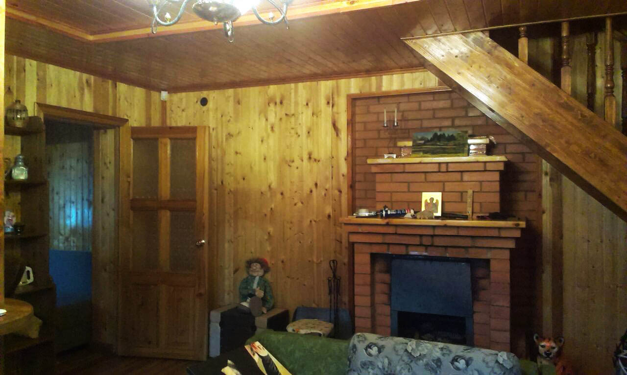

Здравствуйте, уважаемые! Очень нужен совет опытных людей. Буду рада любым рассуждениям и предложениям. Заранее предупрежу: могу отвечать не сразу, т.к. на руках маленький ребенок.
Сломали с мужем голову, что будет лучше для нашей ситуации.
Имеется деревянный двухэтажный дом, обложенный кирпичом, живем в нем постоянно, примерный план набросала (в конце сообщения). Квадрат, обведенный голубым, это сруб из бревна. Остальное - пристройки. Из зала ведет лестница на второй этаж, там две спальни, как раз над залом и над кухней. В зале стоит камин (на фото). Практически над ним лестница, т.е. тепло частично уходит наверх, и если двери в спальни открыты, то в спальни). из зала выходят две комнаты в обе стороны, т.е. по идее при открытых дверях создается сквозняк.
Камин г-но (уж простите). Пока топили по необходимости, наглотались дыма (периодически отключают эл-во, а котел в подвале электрический). Вызывали двух разных печников - сказали, что дымоход у камина под 90градусов почти, поэтому нихрена он не работает. Пробовали как-то закрыть проем, закрыли, замазали, так он откуда-то из щелей сзади все равно дымит. Дом покупали готовый, сказали, что до этого здесь была печь, но ее по каким-то немыслимым причинам разобрали и поставили вот эту хрень. Дымоход как раз от печи остался (видимо задняя стена камина он и есть), кирпичный, в него встроен камин. Сам дымоход, насколько мы поняли, находится в кухне (на фото), зашит зачем-то вагонкой, и проходит через одну из спален на втором этаже, там же одна задвижка. В нижней части камина слева встроено поддувало. Идея такова: камин снести (может только парапет оставить), и вместо него поставить что-то, что будет греть хотя бы часть дома в дополнение к электричеству и во время отключений, не обязательно весь дом, но чтобы можно было жить во время отключений. Пока остановились на чугунной печи-камине со стеклом, присматриваемся к Nordica Isetta con cerchi. Дороговато, конечно, но по параметрам вроде неплохая. Отзывов, к сожалению, мало. Что скажете? Еще была мысль сложить что-то вроде голландки, но там думать надо, как, потому что мешает лестница, да и фундамента нет, внизу подвал, правда с какими-то бетонными потолками.
Основание камина 125х75см, если ставить чугунку, то как саккумулировать тепло хоть немного? На форуме читала тему, там парню советовали сделать к буржуйке щиток http://forum.stovemaster.ru/viewtopic.php?t=8415 получится ли у нас такой вариант. Но буржуйку хотелось бы поцивильней, не совсем трэш. Возможно ли как-то гонять тепло в боковые комнаты, или оно сквозняком само туда будет уходить? И что насчет дымохода, не развалится ли он в скором времени, если учесть, что дому как минимум 10 лет?
Основание камина 125х75см |
Нормальная мысль
Каминопечь симметричную 4.5*3.5 кирпича. И внешний вид и отопление.
Посмотрите в интернете, много вариантов внешнего вида есть.
Фундамент конечно нужен хороший.

Ну а вот чтобы без фундамента и со стеклянным окошком было? Уюта тоже хочется, да и фундамент в подвале не хочется громоздить))

10 лет, для качественной кладки не срок.
Но в вашем случае, раз были переделки, надо проверять всё.
Вариант с каминной топкой возможен.Тепло может расходиться само, либо делать разводку по комнатам.
Раз была печь, значит можно каминопечь 2,5*4,5 кирпича.Только вагонку с дымохода отодрать надо.

Мне думается, нужно для начала выяснить несущую способность перекрытия над подвалом,(судя по фото ,камин весом под тонну), да ещё и дымоход,...нет ли там трещин в перекрытии.
(Что заставило снести печь и поставить более лёгкий камин,может именно трещины)???
Далее провести ревизию самого дымохода, демонтировав вагонку(качества его кладки,),может в нем щели присутствуют, Вы говорили про дым, непонятно откуда .
Мощная,железная буржуйка Вам зажгет эту самую выгонку.

Бюджет примерно 150-170т.р. максимум. Попробуем связаться с бывшим хозяином дома, узнать, почему снесли печь и какая она вообще была, как располагалась. Дымит в зале слева на стычке камина и кирпичной стены (дымохода, по видимому). В кухне дыма не наблюдалось. Думаете, чугунка нагреет этот дымоход до такой степени, что вагонку на кухне поджарит? Мне кажется, что он прямой, без ходов, т.к. не нагревался нигде при топке камина, все "в трубу" уходило. Хотя, мы его недолго топили из-за дыма, все-таки чугунка будет дольше кочегарить.

1. Каминная водогрейная топка - от 70 т.р.
2. ТАК - от 50 т.р.
3. Сендвич-дымоход - керамический, от 40 т.р.
4. разводка и т.д. и т.п... от 20 т.р.
А монтировать всё это, Вы сами будете, экономные Вы наши

Таа неее, там симпатишная буржуечк, помощнее и щиток с задвижкой летнего хода, побольше(на сколько позволит лестница и перекрытие) от гастарбайтеров, главное максимально проследить (изучив тему)пожаробезопасность возводимого девайса.
Как то так видится.

Этим не отопишь всю ТЗ
А так, как накорябал - всё работает... испытано на площадях до 600 квадратов на 3-х этажах.

Вот мы и склоняемся сейчас к такому варианту. На этом же форуме читали, там много таких вариантов предлагают, может и у нас получится что-то такое изобразить? Позволит ли глубина основания в 75см вместить и буржуйку, и щиток?
Нам ведь не нужно, чтобы это было основным видом отопления. Только как дополнительное в сильный мороз и на случай одно-двухсуточных отключений, чтобы хотя бы на пару комнат хватило тепла, не надо весь дом греть)
