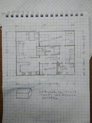

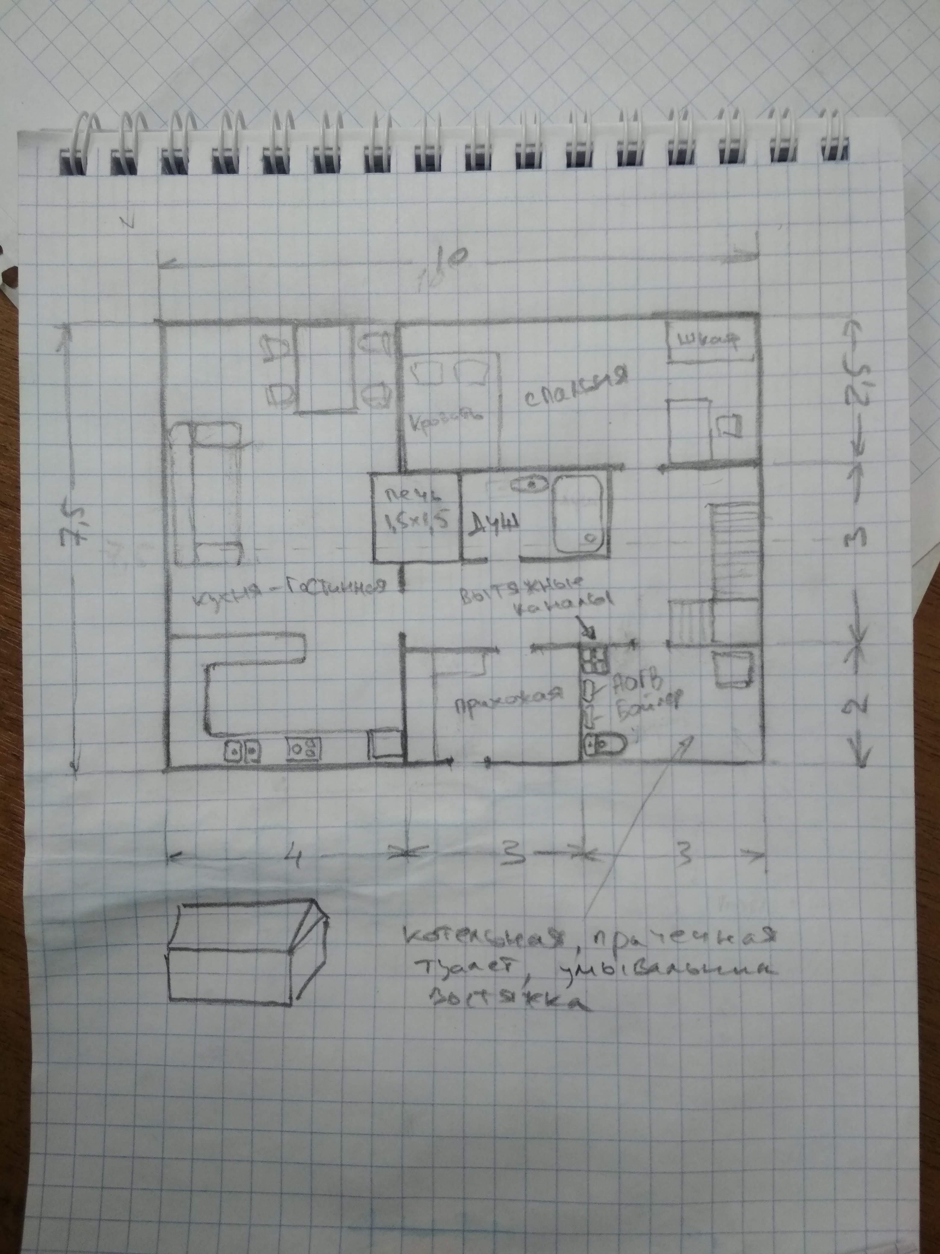

Привет.
Планирую дом, на печном отоплении. Перед походом к архитектору, хочу понять насколько моя схема оптимальна.
Дом не большой, около 80 квадратов по первому этажу. Кухня-гостинная - без потолка, сразу под крышу, вроде это "вторым светом" называют. Спальня, корридор, прихожая, душевая и туалет - с потолком.
Печь почти посередине дома, топкой выходит в кухню-гостинную, боковые стенки выходят в спальню и корридор. Задняя часть - в душевую с умывальником. Печь, наверное, будет двух-колпаковая, Кузнецова. Думаю 1,5х1,5м хватит.
Второй этаж - просто одна комната над прихожей, корридором, душем и туалетом. Остальное пространство под шкафы для всякого хлама.
Стены дома из красного кирпича, на известковый раствор, возможно с небольшим добавлением белого цемента. Но это не точно. Внутренняя стена - кирпич, внешняя - полкирпича. Пространство между ними будет заполнено известковым раствором с перлитом.
Красный кирпич хочу - потому что люблю с детства. Никакой отделки внутри дома не планирую. Голый кирпич облитый грутновкой. Ну не прямо везде голый, может что-то и будет оштукатурено, выборочно. Короче, будет комбинация из дерева (сосна) и голого кирпича. Примерно так.
Схему прилагаю. Покритикуйте. Хватит ли печи такого размера или надо больше? От газа не отказываюсь, на всякий случай сделаю в туалете ещё один канал для подключения АОГВ, но изначально заводить газ не планирую.

spereslavtsev писал(а):
Схему прилагаю. Покритикуйте. Хватит ли печи такого размера или надо больше?.
Если сделать в гостиной нормальный потолок, а не второй свет, а лестницу на 2 этаж закрыть, то может быть и хватит. И отодвиньте кровать от печи, это пожароопасно!

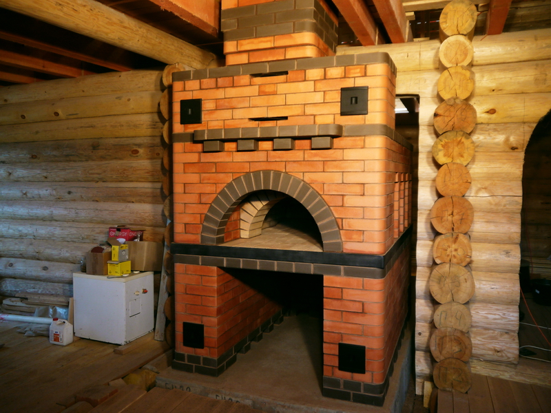

Просто параллелепипед такого размера это очень большой объём, который надо нагреть, но небольшая поверхность, отдающая тепло. А не интереснее ли будет в гостиной ниша, увеличивающая площадь теплоотдачи, а в спальне лежанка? Например:
Лежанку не хочу, врядли я ей буду пользоваться. Хочу колпаковую. Т.е. надо больше?
А, почему вы говорить про пожароопасность? Вроде печь Кузнецова равномерно прогревается, и топка шамотным кирпичом огорожена.
СообщениеДобавлено: Сб 1 Декабрь 2018, 20:32 Ответить с цитатойВернуться к началу
Можно поставить тогда печь под Ваши хотелки, К примеру, отопительно варочную - печь, отопительно варочную печь с хлебной камерой. Объем согреваемого помещения до 70 м2. Типа такого варианта. Видео https://www.youtube.com/watch?v=F_PPZlZ2J6A
Для такого домика, вполне будет достаточно, даже слишком.
Я бы сразу предусмотрел установку котла в печь.
Практика показывает, что те, кто имел возможность сделать лежанку, но не сделал, потом об этом жалеют и кусают логти...
Потому, что, несмотря на все достоинства и недостатки печей ув. И.Кузнецова, его печи тоже греются и все правила пожарной безопасности к ним относятся точно так же, как и к остальным печам.
Если достаточно, тогда зачем котёл? Я бы сначала рассмотрел возможность обойтись без котла, чтобы не портить печь. Человек это уже неплохо сделал, осталось утрясти нюансы.
Душевая "схавает" львиную долю тепла. Душевую перенести в другое место. А душевую можно греть отдельным электрообогревателем. Да и через её открытую дверь будеть поступать тепло из помещения. Только подогревать во время принятия душевых процедур.
Ну, я наоборот хочу, чтобы в душевой было теплее чем в других помещениях.
Не, люблю когда в доме выше 21 градуса. Если прихожу к кому-то в гости, то через полчаса рожа краснеет, с непривычки. Короче мой максимум по температуре в доме - 21 градус, но в душе, хочется чтобы было теплее. И, к томуже, из душевой будет тёплый воздух выходить в корридор, отапливая прихожую и санузел.
