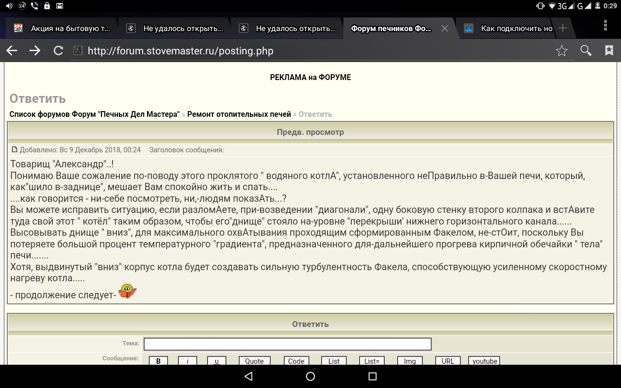

Снова на-сайте "у-Колчина" какая-то неСовместимость "Андроида"....
Постоянно выдаёт " ошибку"текста.....
Это уже превратилось в-проблему.......интересно у-других-прочих пользователей такая-же проблема...?
....при-написании текста на-ноутбуке "на-семёрке", такого глюка не-происходит НИКОГДА...!
Вставляю в-качестве *прикреплённого файла* ранее-написанный текст очередного послания....
