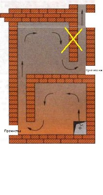

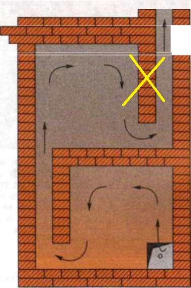

Изготовили мне двухколпаковый отопительный щиток к чугунной печи-камин, а позже выяснилось, что получился не совсем двух, а некое его подобие - нет в верхнем щитке отсечки (на схеме зачеркнута).
Труба ещё не поднята - только один ряд (как на схеме).
Интересует: критична ли эта недоделка и если "да", то что можно сделать?
Заранее спасибо.

Надо делать. И прочистки тоже нужны.

Прочистка нужна, а вместо стенки, опустить внутрь пластину из толстой жаропрочной нержавейки, её форму и как закрепить сами придумайте, про температурное расширение не забудьте.
Или разбирать и переделывать до половины печки.

Спасибо, парни, что не прошли мимо!
Две прочистки (низ и середина) есть, две задвижки (основная и летнего хода) есть, а вот отсечки -нет.
Если опускать внутрь пластину из толстой жаропрочной нержавейки с соблюдением дымохода внизу и зазора, подвесить её за штыри в шов (он 5 мм) последнего ряда, а по бокам (желтая кромка) замазать глиняным раствором -имеет право на жизнь? как быть с терморасширением в шве?

Если с таким " косяком" сделали вам печь -значит делали полностью не компетентные "мастера". Печь может быть ещё и пожароопасной. Снести полностью это "творение". Фотку выложите

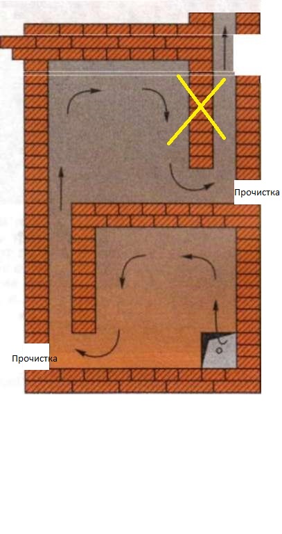

Герметизировать по краям нержавейку не надо - лишние хлопоты.
Щели со временем сами забъются сажей.
Пойдёт любая нержавейка от 0.8 мм, там температура небольшая.
Если есть возможность, желательно приварить рёбра жесткости или загнуть края пластины, буквой П.

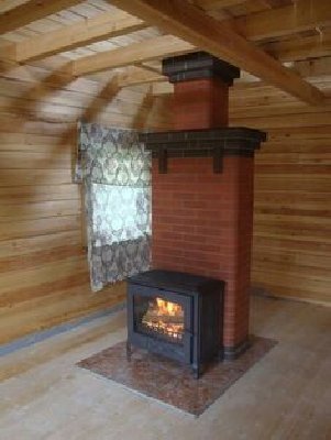

а что даст-то фотография печи ... ну выложу я её сюда и будет она смотреться вот так (фото взято из инета): две прочистки, две заслонки, кладка 4х1.5, только выход трубы смещен к правому краю (как на схеме в сообщении №1), канал первого колпака - как на схеме: 3 ряда от дна и 12х12см вверх.
Парни, за конструктивные сообщения, огромное спасибо!

СообщениеДобавлено: Вт 1 Январь 2019, 15:18 Ответить с цитатойВернуться к началу
наш колхозный вариант, в шов пластину, пусть и с нержи, а на неё хоть с кирпича, чин чином. У нас так рассечки на 3х ходовках вешают, ничё, стоят Cool

Валер, т.е. горизонтальный шов расчистить, всунуть стальную пластину шириной 6см и длиной примерно в кирпич, а на неё ложится отсечка? но там шов 5мм.

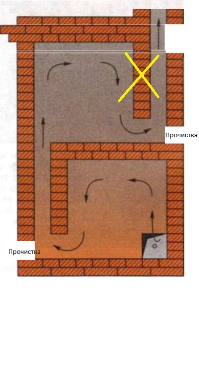

СообщениеДобавлено: Вт 26 Январь 2021, 14:46 Ответить с цитатойВернуться к началу
Спасибо всем кто дал советы по пластине. Так и сделал, т.е. пока не было сэндвич-трубы, опустил пластину как в этом сообщении, вот только нержавейки не было, сделал из двух половинок черного проката 4мм, а между ними базальтовый картон с напуском на закрытие счелей расширительный. Однако, как сказал Дачник там сажей и так все затянулось.
Щитик греет, верхний колпак работает!

СообщениеДобавлено: Ср 27 Январь 2021, 22:02 Ответить с цитатойВернуться к началу
А ещё вариант(ну так ,для разнообразия)-в дымоход вставить стальную(можно нержавейку) трубу, опустив её начало до уровня несостоявшейся подвёртки второго колпака;чисто инженерная мысль.А так у вас не двухколпаковая схема, а одноколпаковая с подобием "дымового мешка".
