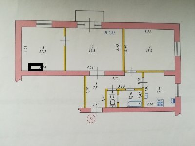

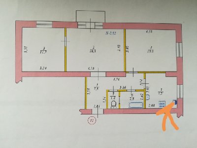

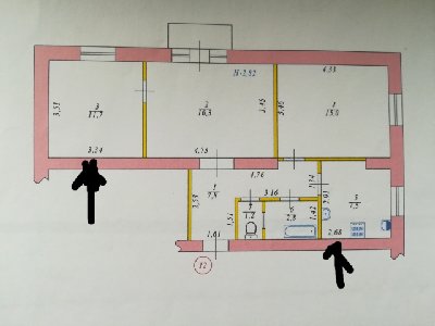

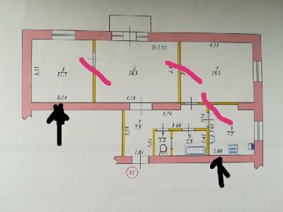

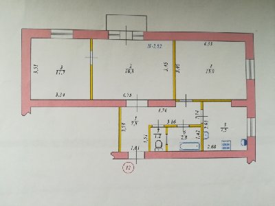

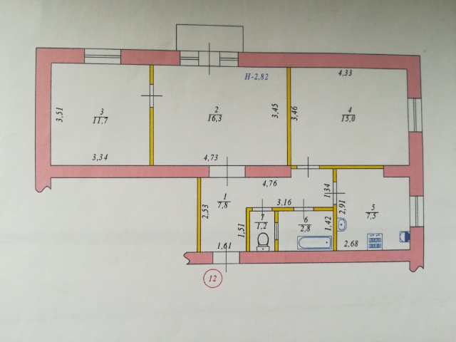

Здравствуйте, уважаемые! С Новым годом всех!

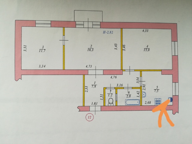

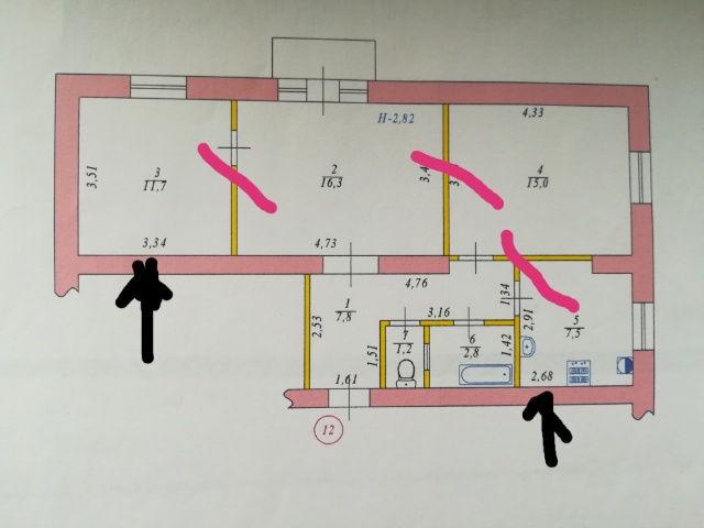

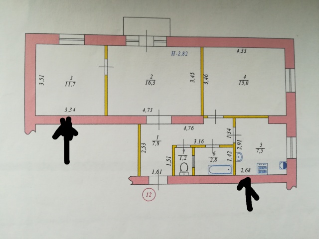

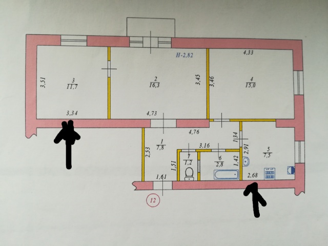

Прошу помощи в выборе возможно двух маленьких печек. Дом двухэтажный двенадцатиквартирный под черепицей. Постройки начала пятидесятых годов прошлого века. В квартирах изначально стояли печи/не печи, слаб в терминологии. На чем готовили кушать. В ванной дровяной титан. Черными стрелками обозначил места где находятся дымоходы. Комната/слева/граничит с кухней соседей, дымоход в стене и отверстия входа в него у них. Тут сразу вопрос-можно ли туда выйти из моего помещения?
Полы деревяные. Планирую по всей квартире осб панели и плитку. Перегородки разбираю. Останутся только несущие стены.
 Размер файла:  65.19 КБ
 Просмотров:  580 раз(а)

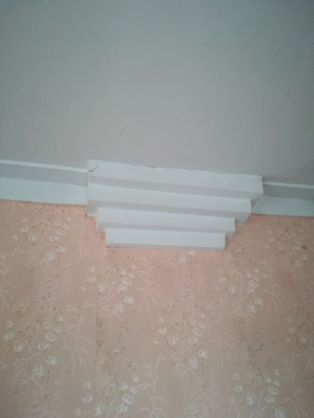

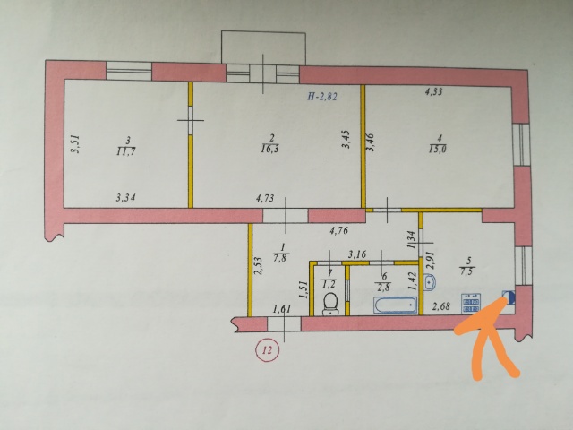

В кухне осталось место на чем стояла плита.

Куликов Андрей
Сообщения: 1059
СообщениеДобавлено: Вт 1 Январь 2019, 11:53 Ответить с цитатойВернуться к началу
У вас какой этаж?
Какое сечение дымохода в комнате слева?

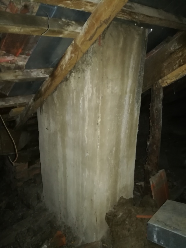

СообщениеДобавлено: Вт 1 Январь 2019, 12:28 Ответить с цитатойВернуться к началу

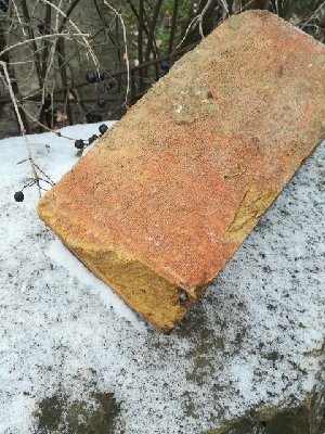

Второй этаж, сечение померяю. Могу сфоткать трубу, крышу... Есть шт пятьсот кирпича из которого тут все строили в те годы

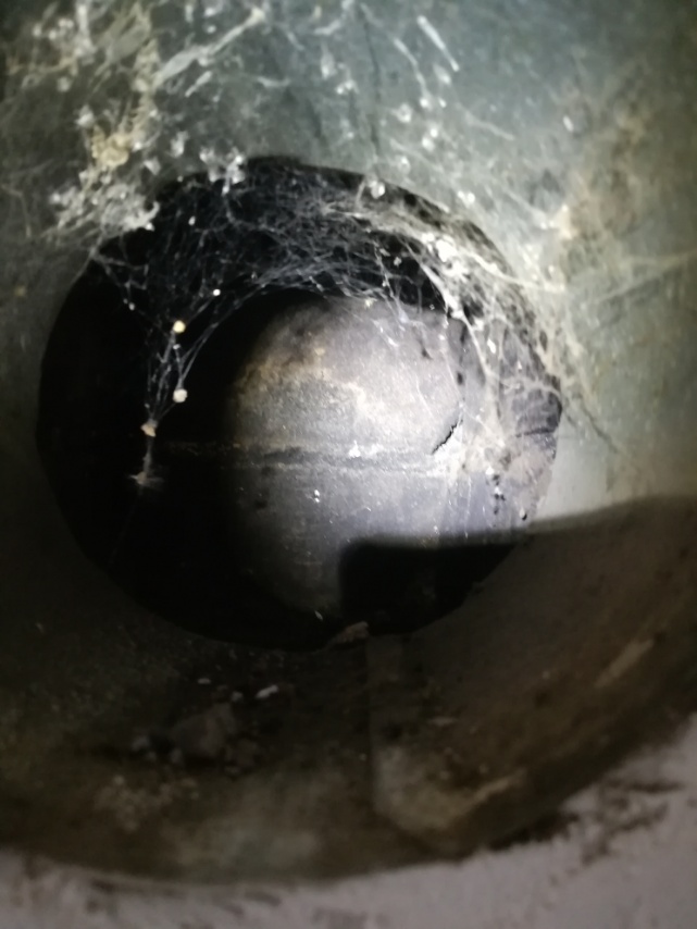

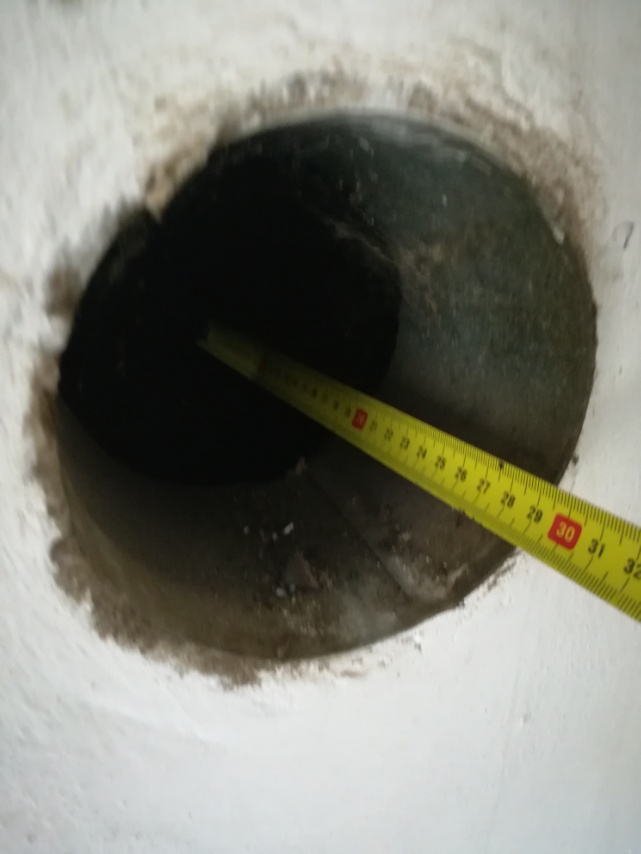

СообщениеДобавлено: Вт 1 Январь 2019, 14:27 Ответить с цитатойВернуться к началу

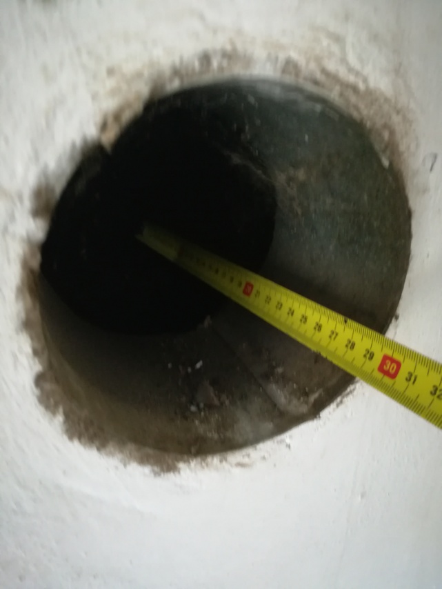

Дымоход 200х180
Чистый, сажи практически нет. Поднося свечку горящую временами тушит. Труба на чердаке поштукатурена. https://youtu.be/ikDubMDijQw

Куликов Андрей
Сообщения: 1059
СообщениеДобавлено: Вт 1 Январь 2019, 14:36 Ответить с цитатойВернуться к началу
Сечение дымохода нормальное.
Дымоход в обозначенном мной месте?
Где планируете ставить вторую печь?
А может подумать об одной печи и системе отопления?

СообщениеДобавлено: Вт 1 Январь 2019, 15:21 Ответить с цитатойВернуться к началу
Планировалось, как альтернативное, на случай отсутствия электроэнергии, следовательно отключается газ. Котёл газовый двухконтурный на воду и обогрев. Под домом три сухих подвала можно использовать не только для вина, но и для дров. На фото отмечен котел Herman /сняты с производства/

СообщениеДобавлено: Вт 1 Январь 2019, 15:22 Ответить с цитатойВернуться к началу
Прошу прощения. Да. В обозначеном Вами месте.

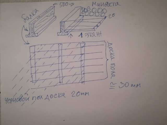

СообщениеДобавлено: Пт 4 Январь 2019, 06:18 Ответить с цитатойВернуться к началу
Перекрытия выглядят так-Т образная балка 150х50 на расстоянии 500мм др от др внизу на полках доска+минвата+черновой пол 20мм доска по диагонали помешения+доска пола.
Планировал уложить ОСБ 12мм саморезами к полу. Грунтовка. Стены гипсокартон на мет каркасе с минватой. Все временные перегородки демонтаж. Гидроизоляция стыков ОСБ и примыкание к стенам. Стяжка, возможно наливными полами.
Можно рассмотреть подогрев пола от печи и назревает проблема в с отоплением в санузле. Который будет совмещен и увеличен.

СообщениеДобавлено: Пт 4 Январь 2019, 10:00 Ответить с цитатойВернуться к началу
Т.е. балки межэтажного перекрытия у вас доска 50 мм?
Если так, то вам лучше смотреть в сторону металлических печей.

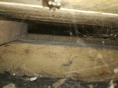

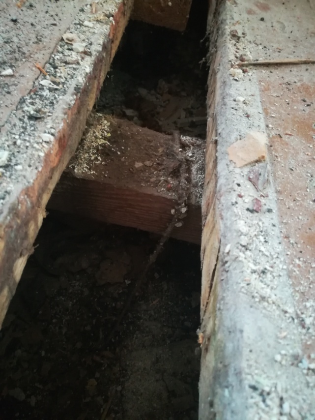

СообщениеДобавлено: Вс 13 Январь 2019, 11:34 Ответить с цитатойВернуться к началу

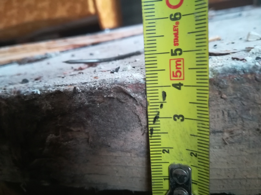

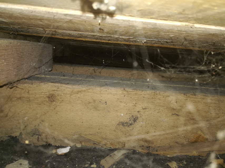

Разобрал перегородку. Увидел основание пола. Лага 100 мм, ширину не видно. На ней поперек брус 75х50 мм, на нём уже доска пола толщиной 45!!!!мм.
И дымоход который соседский. Стена кирпичная, поштукатуренная. Могу ли я еще мечтать о печке?

СообщениеДобавлено: Вс 13 Январь 2019, 12:20 Ответить с цитатойВернуться к началу
Код:
рулят балки ... на мой взгляд можно поставить нечто легче 1 т и то....лучше на некую плиту чтоб рассредоточить нагрузку пошире.
у вас 2 этаж что не дает возможности сделать нормальный фундамент под теплоемкую печь . смиритесь.
видимо там и стояли некие тонкостенные конструкции типа плиты с щитком наребро.
Можете даже пощупать- пронюхать где были дырки в дымоход которые потом просто заложили и замазали. От них по любому придется плясать

Приношу свои извинения! Диз информацию ввёл! Обмануть не хотел))) Оказывается балки Т-образные бетонные! На них сотка, ну и как писал выше...
СообщениеДобавлено: Вс 13 Январь 2019, 14:56 Ответить с цитатойВернуться к началу
видимо все таки железобетонные.

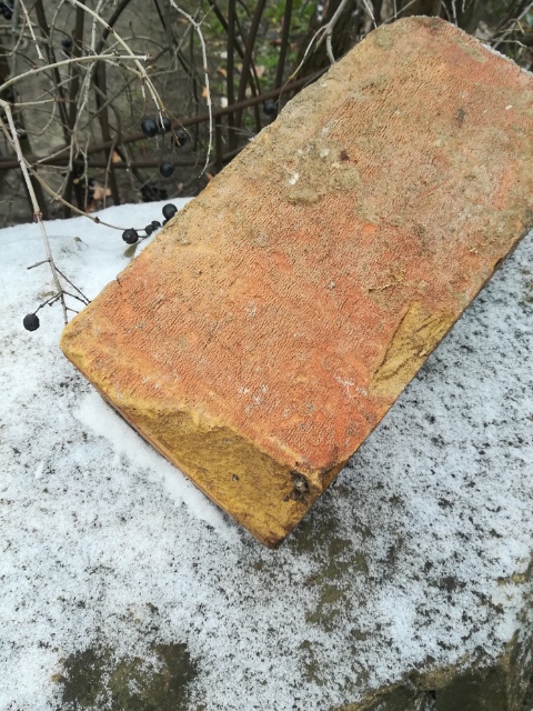

не сильно улчушают ситуацию. Я больше 1 т. полюбому б не ставил. Но...сам факт что печь без трубы уже делает ее легче. К тому же у стены всё надежнее чем посреди балки...Скорее всего там таки стояли тонкостенные конструкции какие в Украине чета любят все делать. Поспрашивайте у сторожил че там за печи были и ищите заделанные дырки в трубу.
Для кладки наребро нужен кирпич с хорошей геометрией а не "паралеллограммы"
