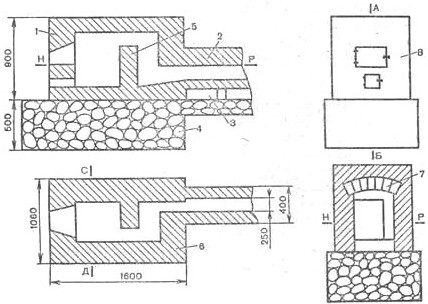

Вс 9 Март 2008, 00:45

Паша
Сообщения: 369
Добавлено:
Вс 9 Март 2008, 00:53
Схема этой печи не совпадает с фотографией. На фото 2 дверки...
Если есть возможность пришлите ещё конструкции для раздумий. Может осчастливить какого нибудь дачника такой печуркой...
wprilepski
Сообщения: 196
Регион: прага
Добавлено:
Вс 9 Март 2008, 00:59
Могут быть два варианта.
1. наверху духовка.
2.печка расчитана на уголь.
Оба вариатта имеют место быть.
Сообщения: 10134
Добавлено:
Вс 9 Март 2008, 01:04
для духовки будет маловато места в таких размерах, там похоже 500х500 мм примерно
в таком размере можно сделать печь Грум-Гржимайло, печь МВМС, печь Колеватова, печь Кузнецова
вот если расширить еще на 1/2 кирпичика, то можно и Протопопова
вроде у Резника что то было

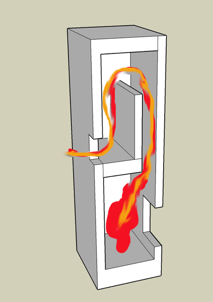

Вс 9 Март 2008, 11:05
Печь на фото насыпная длительного горения.Собственно это высокая топка с зубом на верху.Через верхнею дверку печь в насыпают горючий материал:угли ,куски дерева ,щепки,бумагу,картон,и.т.д Поджигают сверху.Время горения,около 6 часов.Во время работы печи не рекомедуется лезть вовнутрь.

Михаил Маркин
Сообщения: 606
Регион: Владимир
Добавлено:
Вс 9 Март 2008, 11:34
Скажите wprilepski , такую печь лучше делать без поддувала(подувую)? Или поддувало на момент розжига, а далее за счёт вторички?
Паша
Сообщения: 369
Добавлено:
Вс 9 Март 2008, 11:50
Вторая печка точно может получиться из 120-150 печных кирпичей.
Наверное нужна прочистка для верха того "каминного зуба".
Но напоминает по внуртенносям буржуйку. Вот если бы чуть больше дымовых каналов вверху... То что насыпная , с высокой топкой очень хорошо для садоводов .
А если наоборот : длинная горизонтальная топка ?.....
wprilepski
Сообщения: 196
Регион: прага
Добавлено:
Вс 9 Март 2008, 11:59
Печка с поддувалом.Для закладки две дверки ,когда прогорает удобно работать с нижней.Печька имеет размеры 400х400х1400мм. толшина кирпичь в четверть.
Верхний колпак съемный,там подкерамическим куполом кухонная плита на чайник.
По поводу дымоходов это уже другая печь будет.
Если сделать топку горизонтально,так зтож русская печь.
