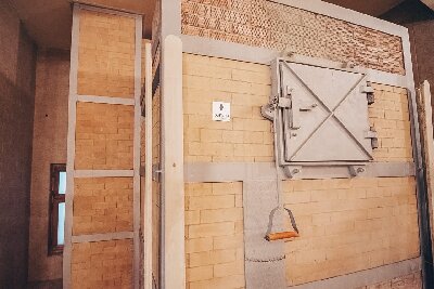

Закончился первый этап строительства самой большой по своим размерам банной печи в Прибалтике Smile)
Размеры печи 2х2.5м, размеры парной 5х9м, высота 4м.
Нагрев каменной закладки, весом в 8 тонн будет производиться газовой горелкой, мощностью 350кВт...
Печь имеет два контура. Один рабочий, выполнен из огнеупорного кирпича. Второй наружный, облицовочный. Воздушный/ конвективный зазор между контурами 4см.
Толщина стенок внутреннего контура 25см, кирпич МКРН использовал только в месте удара газового потока в стену.
Печь выполнена по проекту Соколова Михаила Алексеевича, кандидата технических наук. Для желающих глубже изучить достоинства данного проекта, полезная информация здесь Smile))
http://forum.stovemaster.ru/viewtopic.php?t=2509
По заявленным характеристикам красавица-печка способна обслужить до 500 посетителей в день.
После отделки парной и подключения газового оборудования начнем выводить печь на рабочий режим эксплуатации.
Двери делались на заказ и уже готовы. не ставили, потому что закладку в 8 тонн еще во внутрь укладывать...
Лавры творческого вдохновения нужно отдать нашему литовскому коллеге Александру Акатьеву, дизайн разработал он, а мы с небольшими дополнениями воплотили его в жизнь.

Добрый вечер,Александр. Что за дверка стоит на каменке?
Дверку каменку заказывали у местного кузнеца.

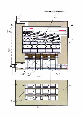

Сандуны патентуют свою печь
https://yandex.ru/patents/doc/RU182713U1_20180829
