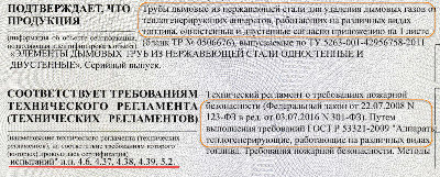

После презентации на Мастер Классе "Чехов-2017" коаксиальных дымоходов фирмы КДМ и их применения для успешного решения требований технического регламента о пожарной безопасности при установке, в частности, на банную печь с температурой выходных газов выше 400*С участники Мастер класс задали мне вопрос: "Насколько эффективно и оправдано применение данного дымохода в таких ситуациях"
Отвечу еще и здесь:
Применение коаксиального дымохода не решает вопрос выполнения требований СП.7.13130.2013
5.11. ...температура уходящих газов не должна превышать 400 °C для труб из нержавеющей стали.
Труба только удовлетворяют требования при обязательной сертификации трубы производителя по ГОСТ 53299-2009 (Воздуховоды ... странно)
Претензии будут не к производителю дымохода, а к тому, кто его установил на печь с выбросом более 400*С и не важно, обеспечивает он требования ГОСТ по нагреву от внешних стенок сгораемых конструкций, достаточно того, что нарушены требования Свода правил к регламенту о требованиях пожарной безопасности ... хотя и добровольного применения.
В этом случае печнику необходимо указать в акте к договору о взятие на себя пожарных рисков при повышенных температурах в трубе с установкой коаксиального дымохода и доказать их.
Или снижайте температуру до разрешенных 400*С. Тогда смысл применения коаксиала отпадает.
Трубы надо применять по их прямому назначению.
Коаксиальные дымоходы хороши для котлов с закрытой камерой на жидком и газообразном топливе.
Не исключена вероятность и второго попадалово печника с дымоходами от КДМ и рекомендованными Русским печным обществом.
Сертифицированы они по требованиям пожарной безопасности к конструкциям и оборудованию вентиляционных систем, систем кондиционирования и противодымной защиты. Насколько они соответствуют применению дымоходам, удовлетворяющим требования пожарной безопасности к теплогенерирующим аппаратам, работающим на различных видах топлива по ГОСТ53321 не требует пояснения.
Будьте внимательны, уважаемые печники.
 Размер файла:  352.98 КБ
 Просмотров:  1083 раз(а)
 Размер файла:  386.4 КБ
 Просмотров:  1086 раз(а)

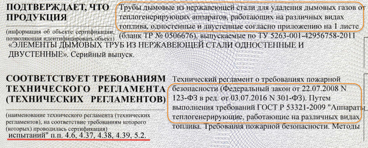

Дмитрий, все производители дымовых труб и фитингов для отвода дыма от теплогенераторов, работающих на твердом топливе, сертифицируют свою продукцию именно по ГОСТ 53321, с указанием для чего предназначена она и чему соответствует (смотри вложение). Заметьте - "трубы дымовые" (!)
И только КДМ отметили в сертификате - "дымоход стальной" соответствует воздуховоду. Куда ... для чего ... ??
*СП7.13130
Дымоход - канал, по которому осуществляется движение продуктов горения внутри печи.
pe4ka писал(а):
А на 120 гр нельзя уроним температуру отопительным щитком. Дрова денег стоят.
основная фишка - стенки дымохода сделаны из стали с температурой применения до 850*С, а теплоизолятор из каолиновой ваты с температурой применения до 1250*С.
А вы говорите снизить ... повышать надо
Пример правильного сертификата на дымовую трубу
 Размер файла:  267.02 КБ
 Просмотров:  1075 раз(а)

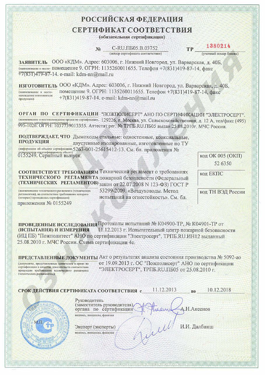

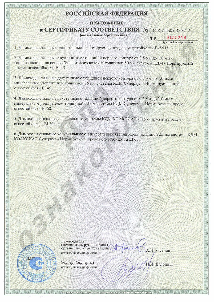

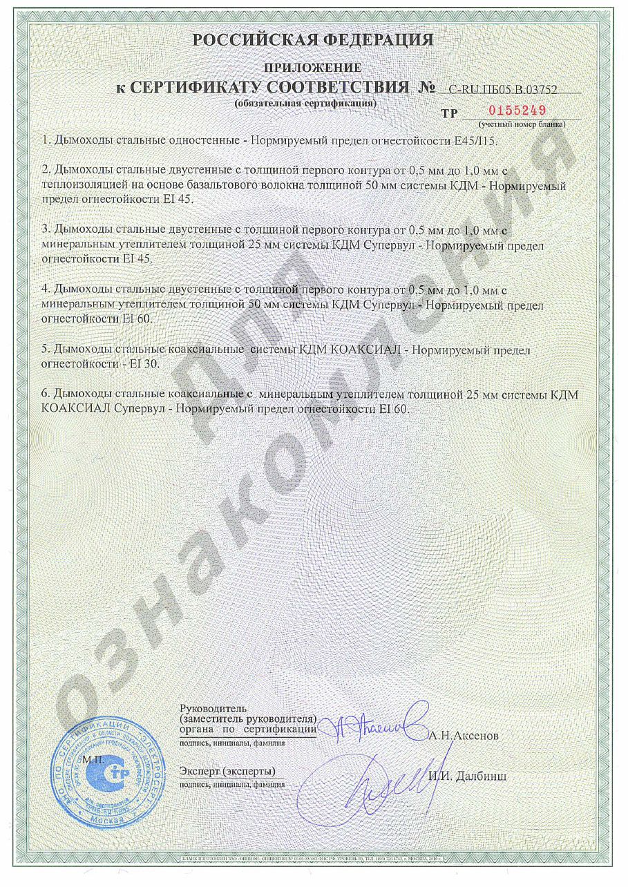

СообщениеДобавлено: Сб 16 Февраль 2019, 20:28 Ответить с цитатойВернуться к началу
И вот настал тот день ...
КДМ получили настоящий "красный сертификат" на трубу, в том числе и трехконтурный С ВОЗДУШНЫМ ОХЛАЖДЕНИЕМ о соответствие техническому регламенту о пожарной безопасности и всему ГОСТ Р 53321, в частности пп. 4.39 и 5.2 (техническая документация).
Для подтверждения, что их трубы еще является и воздуховодом они так же получили сертификат соответствия ее как ВОЗДУХОВОДА.

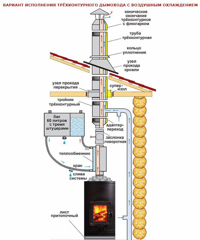

В связи с этим, у меня возникает вопрос, -
как использовать трехконтурный дымоход с каналом охлаждения в варианте использования по предложенной производителем схеме (см. вложение), если по
п.5.6 (б) СП 7 не допускается использование для вентиляции помещений дымовых каналов и дымоотводов (?)
В результате получаем бесполезную игрушку с воздушным охлаждением и забором воздуха в трубу с улицы.
Вариант вентиляции через дымоотвод
