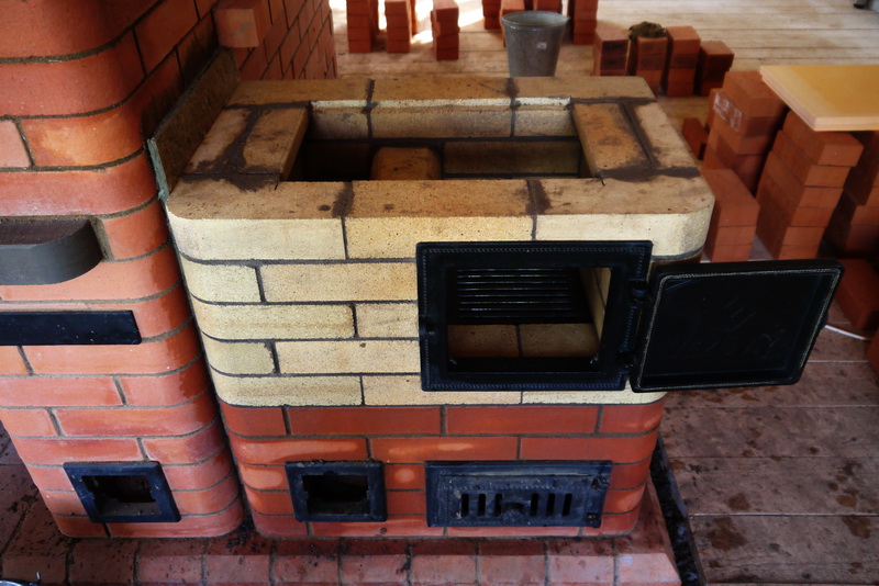

Jas писал(а): |
Как думаете, а если во второй комнате просто камин сделать, а не сквозную топку, совместить печь с камином? |
Я бы сделал не просто камин, а вместо него основной топливник мощностью, достаточной для нагрева щитка. А плиту с духовкой с другой стороны в дополнение и топить её только по мере кухонной надобности или для дачного режима вместо буржуйки.
Типа:

Александр Володин писал(а): |
Jas писал(а): |
Типа: |
Александр -хорошее тех.решение. А как решается вопрос неравномерого прогрева наружного массива печи. Если одна из частей печного комбайна не будет нагреваться -она будет холодной. И в месте стыка и перевязки холодной и горячей областей печи будет растрескиваться.Как этот конструктивный узел проработал? Или только сейчас получил "информацию к размышлению"

[quote="Селиван Виктор"][quote="Александр Володин"]
Jas писал(а): |
Александр -хорошее тех.решение. А как решается вопрос неравномерого прогрева наружного массива печи. Если одна из частей печного комбайна не будет нагреваться -она будет холодной. И в месте стыка и перевязки холодной и горячей областей печи будет растрескиваться." |
с чего бы ему растрескиваться? это ж не резкая граница между пеклом и льдом. Плавно будет переходить ды и всё. У печей немало таких мест бывает и ничё.

Селиван Виктор писал(а): |
Александр -хорошее тех.решение. А как решается вопрос неравномерого прогрева наружного массива печи. Если одна из частей печного комбайна не будет нагреваться -она будет холодной. И в месте стыка и перевязки холодной и горячей областей печи будет растрескиваться.Как этот конструктивный узел проработал? Или только сейчас получил "информацию к размышлению" |
Виктор, в варианте, что на фото, наружка перевязана. Там предполагалось топить оба топливника, потому что на двухэтажный дом тепла надо много. И конструктивно во первых газы идут через хлебную камеру и до уровня перевязки доходят не сильно горячими, во вторых внутренние пространства основного топливника и плиты связаны и при топке основного топливника плита совсем холодной не останется, а при топке плиты газы идут через основной топливник. Ну и заказчику было рекомендовано следить за равномерностью нагрева.
В варианте, где одна из частей будет греться сильно, а другая редко, можно просто их не перевязывать, а состыковать через мягкий материал, типа как тут:
http://forum.stovemaster.ru/download.php?id=38661

Очередной пример как не надо делать.
![Посмотреть профиль Посмотреть профиль](templates/fisubgrey/images/lang_english/icon_profile.gif) ![Отправить личное сообщение Отправить личное сообщение](templates/fisubgrey/images/lang_english/icon_pm.gif) ![Отправить e-mail Отправить e-mail](templates/fisubgrey/images/lang_english/icon_email.gif) |
![](images/spacer.gif) |
![](images/avatars/3585.jpg)
Сообщения: 6429
Добавлено:
Пт 25 Январь 2019, 10:33
![Ответить с цитатой Ответить с цитатой](templates/fisubgrey/images/lang_english/icon_quote.gif) ![Вернуться к началу Вернуться к началу](templates/fisubgrey/images/icon_up.gif) |
Александр -Спасибо. Вот это и хотел от тебя услышать. Все верно -через компенсационный шов -как у огнеупорщиков.

Шура писал(а): |
Очередной пример как не надо делать. |
Покажите, как надо!
Шура писал(а): |
Покажите, как надо! |
Надо с футеровкой.

Шура писал(а): |
Надо с футеровкой. |
1. Не всегда и не везде.
2. Разговор пока вообще не про это.
