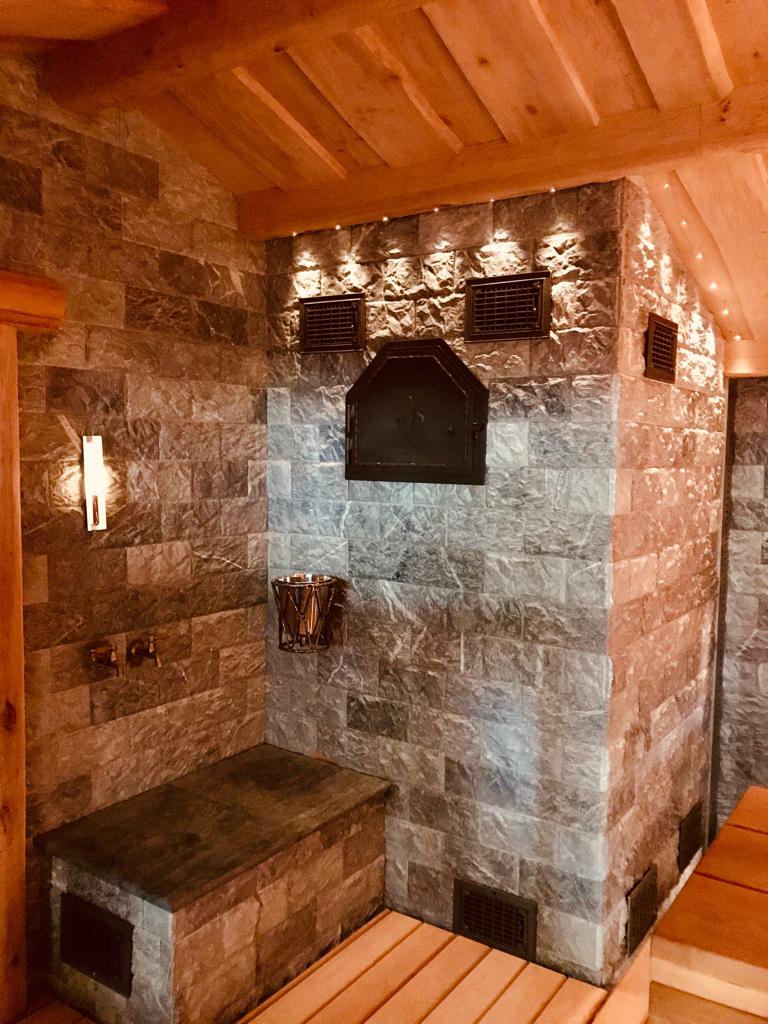

Банная печь Теклар "эребус" , в двухконтурной облицовке отделанной натуральным камнем.

СообщениеДобавлено: Сб 2 Февраль 2019, 23:05 Ответить с цитатойВернуться к началу
Пракрасно как всегда Михаил а что внутри рабочие фото интересует стенки двухконтурные
Михаил Рожков
Сообщения: 242
Регион: Талдом
СообщениеДобавлено: Вс 3 Февраль 2019, 00:04 Ответить с цитатойВернуться к началу
Привет Алексей! Буду дома посмотрю, но не обещаю. Не помню скидовал фотки на комп или нет. Печь построена в декабре 2017. По нутру; 1-й контур витеб на ламелях на сухую, 2-й витеб с зазором 2 см склеен на теракот ( клей) . Всё оштукатуоенно по сетке теракотом и приклеен камень. Как то так.
