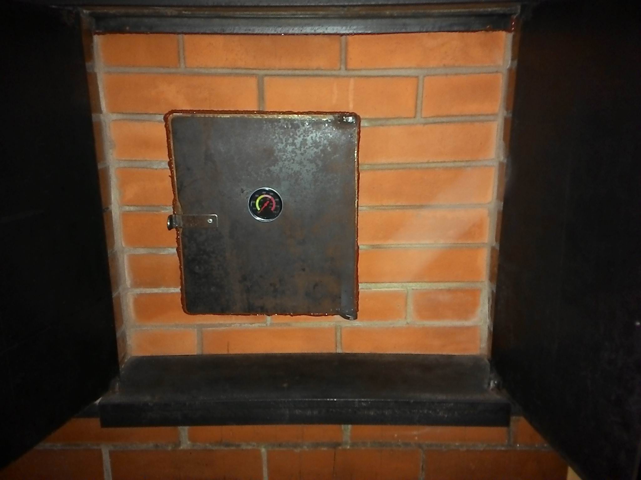

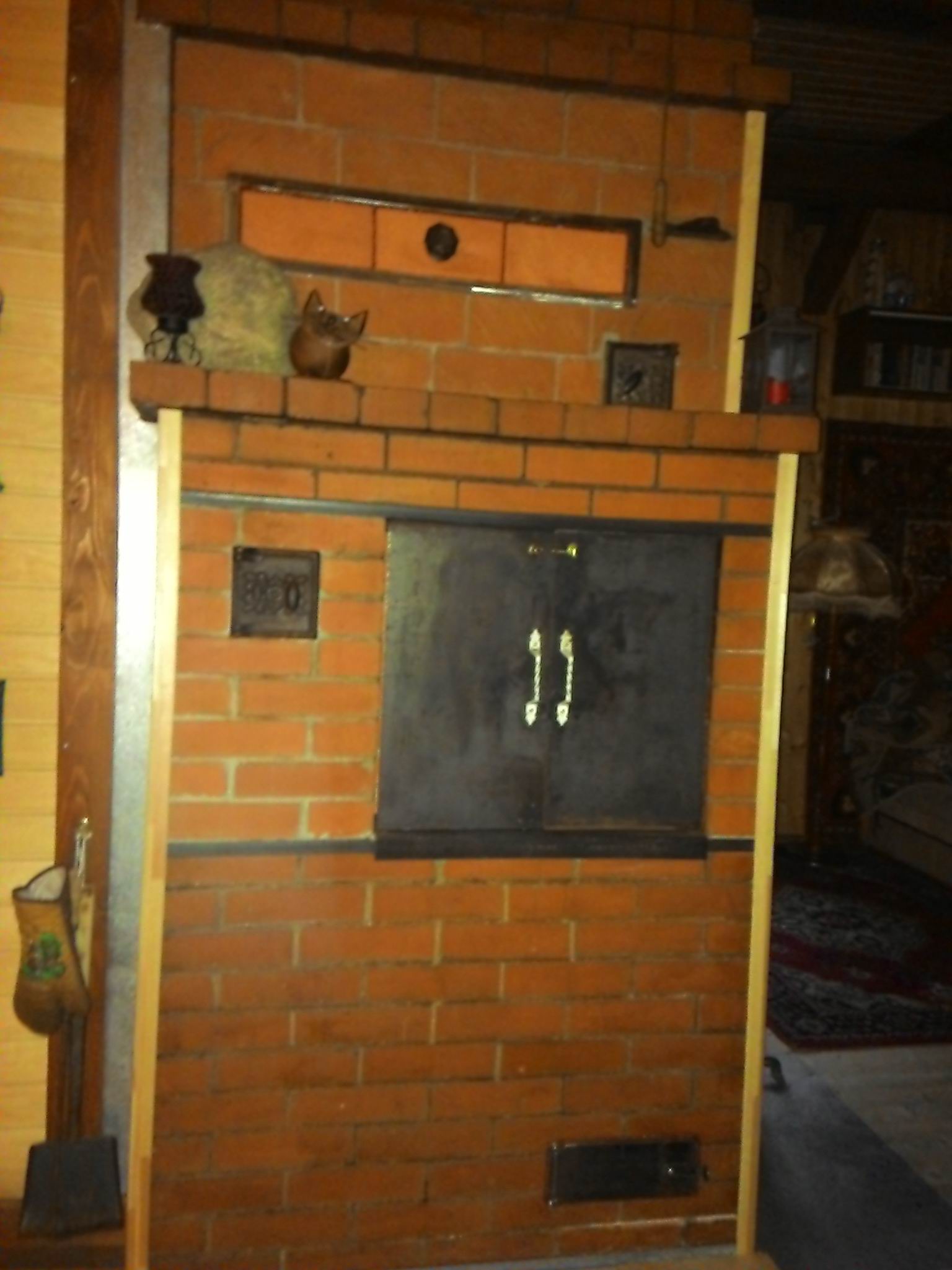

Есть пятиканальная (вертикальные) ОВП. Над топкой расположена духовка которая закрыта в том числе и с передней стороны кирпичем и имеет только дверцу. Верхний правый угол духовки имеет выход через заслонку в трубу.Вопрос - если открыть конфорку и заслонку духовки пойдут ли газы по пути наименьшего сопротивления и тем самым облегчат растопку печи ? Если в дальнейшем перекрыть ТОЛЬКО заслонку(духовки) и ОСТАВИТЬ ОТКРЫТОЙ" КОНФОРКУ будет ли топиться печь в стандартном режиме? Или все же надо предусмотреть отделение топки (закрыть конфорку) от камеры духовки?

Если я не ошибаюсь(а я могу)), то это не духовка,а плита закрытая заслонками(чисто эстетика). И тогда ,открывая "конфорку"(что говорит за то, что это всё таки плита) вы по сути пустите дым в помещение. Заслонка над плитой-это вентиляция,а не газоход. Для точности опубликуйте ещё фото, с открытой "духовой".
СообщениеДобавлено: Чт 7 Февраль 2019, 06:55 Ответить с цитатойВернуться к началу
нет, пока тяги нет бесполезно, всё в дом повалит, дыму проще в щели, чем в вытяжной канал. Да и закоптит всю варочную нахолодную нехило. Ищите другой вариант.

Из топки просверлить прогар( подсос,отверстие) напрямую в последний канал диаметром 50 мм.
Сообщения: 10147
СообщениеДобавлено: Чт 7 Февраль 2019, 13:21 Ответить с цитатойВернуться к началу
Байпас (газовый шлиц) - отверстие для кратчайшего соединения топки с дымовой трубой.
В топке и/или керамических каналах для продуктов сгорания в самой верхней точке топки выполняется не закрываемый байпас так, чтобы дымовые газы могли постоянно отводиться напрямую к месту подключения источника тепла к дымовой трубе.

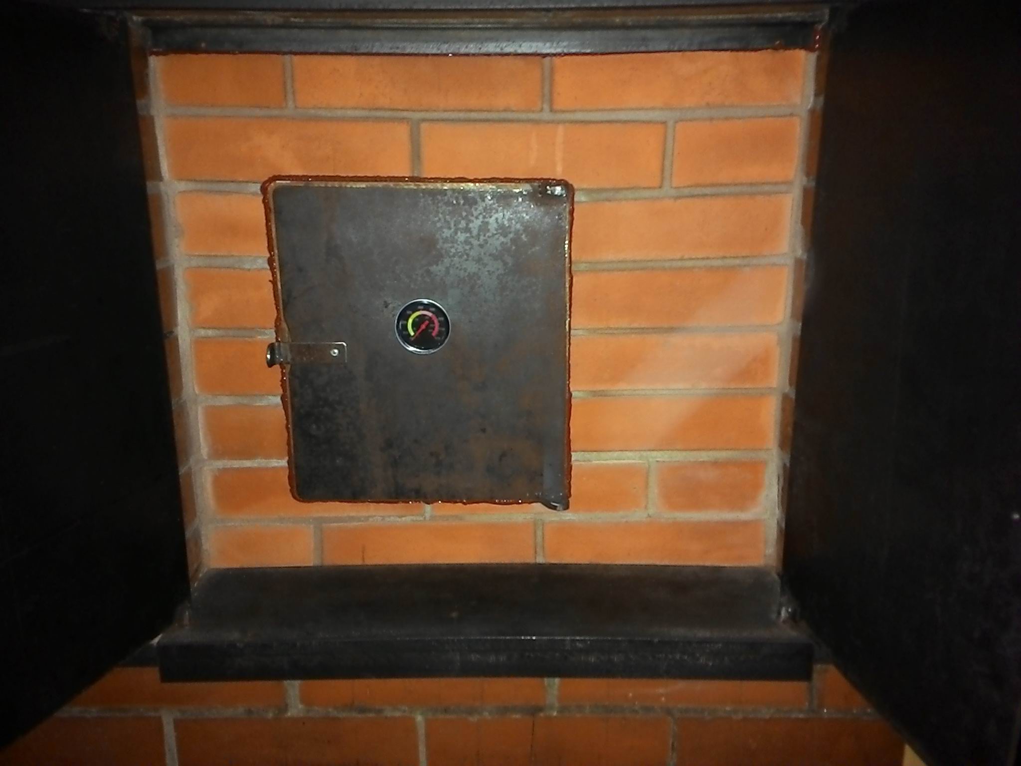

Нет,за железными дверцами вот что) А чем канал вентиляции отличается от газохода ? Ведь газы из замкнутого пространства могут через него выйти в трубу.

На прямую никак! Как вариант можно через конфорку направить по трубе в канал вентиляции. Вопрос - при основном режиме топки надо этот канал перекрывать задвижкой? Реализовать этот вариант не сложно

Понятно,канал не закрываемый! На щитке у меня есть три горизонтальных кирпича для чистки ( первое фото ) Они в рамочке и другого цвета. Сейчас они установлены вплотную к кирпичам,которые образуют каналы печи. Вопрос - Если я прочистные кирпичи выдвину на "себя" на 2-4 см за ними образуется проходная полость сечением порядка 25-30 см кв. что близко к предложению о 50 мм отверстии из топки. Эта полость по сути соединит подъемный канал и выход в основание печной трубы. ЭТО БУДЕТ РАБОТАТЬ в плане улучшения растопки именно в начальный период ?

И еще один вопрос который хочется задать. Речь конечно же о печи на первом фото. Какой высоты Вы бы сделали в ней топку? Первоначально высота была 4 кирпича,потом я углубил на 1 кирпич,затем на 2, в этом году решил еще заглубить . Вопрос только на сколько? ВАРОЧНОЙ ПЛИТОЙ НЕ ПОЛЬЗУЮСЬ. Пока каждый ряд в низ дает ощутимое улучшение.

Видимо там раньше была просто варочная поверхность, а впоследствии была сооружена духовка
Газы-то пойдут по пути "наименьшего сопротивления", но их потом не завернёшь в нормальное русло, не перекрыв "комфорки", а как это сделать - там же будет ТЕПЛОВАТО. Ну и конечно, помимо того, что всё будет в саже, будет ещё и перегретая зона на всю духовку(если снизу плита).
Вариантов народ вам уже накидал,по моему сделать байпас самое разумное и простое.
А с высотой топки всё по закону: она, для дров, должна быть не менее сорока сантиметров.

Пробить прогары в последний подъемник у Вас проще простого у топочной дверки. С ним топиться будет веселей и нагреваться лучше
