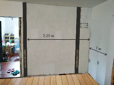

Ну да, вот эту справа я наверное не уберу. И вариантов обхода никаких нет? Только рядом класть?

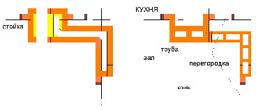

не рядом а оставить ее позади выдвинув всю печь в зал. плюс надо дистанцировать еще и от деревянных стоек хотя бы на 12см.

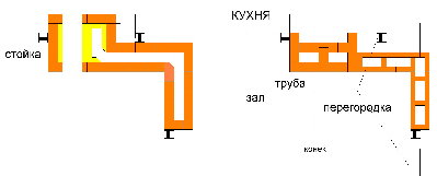

Ого, передвижки... А если заменить стойку на двутавр например, это ведь позволит сократить расстояние?

AlexGordiyuk писал(а):
ну разве что см на 12. на стойках же балки(горизонтальные элементы каркаса) лежат а трубу надо как то пропустить мимо. Да металлические стойки не боятся нагрева но могут сами нагреваться, что неэстетично. всеравно надо как то прокладками какими то из баз.картона прокладывать
