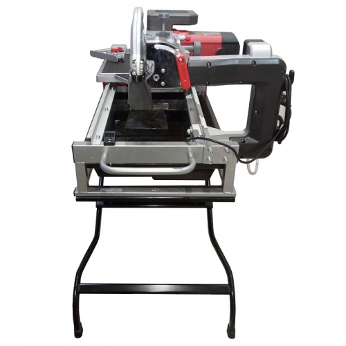

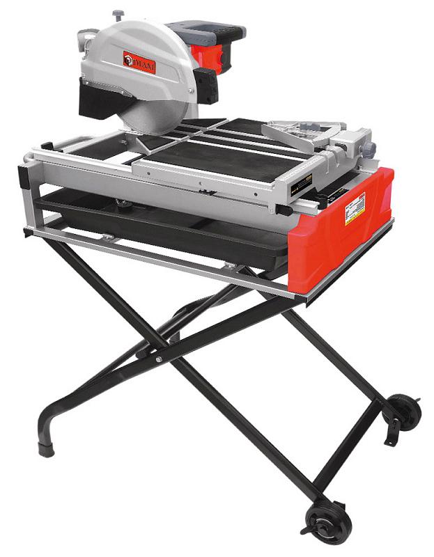

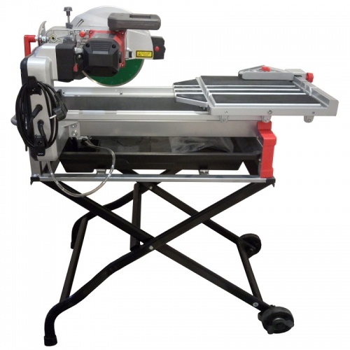

Кто нибудь имел опыт работы на этом станке? Отзывы?

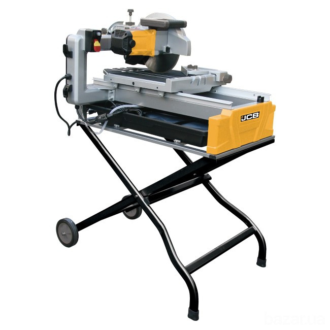

Скорее это клон JCB. Исполнение 1 в 1.
