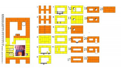

СообщениеДобавлено: Пн 22 Август 2016, 12:08 Ответить с цитатойВернуться к началу
Примерно как на картинке во вложении. Шамот с картинки заменен на обычный на ребро + вставка из шамотных плит внутри, между ними базальт. Нижняя часть взята в рамку из уголков. Прочистной дверки внизу нет.

СообщениеДобавлено: Вс 3 Март 2019, 14:05 Ответить с цитатойВернуться к началу
Добрый день!
Хотела поблагодарить всех, кто помогал с порядовкой печи. Печь работала прекрасно. Долго держала тепло для своих размеров, была удобна в использовании. При приемке печник поставил разрешение на использование.
К сожалению, дом сгорел из-за скрытого дефекта в печной трубе соседей.
Всем правильно работающих печей, уютного тепла и здоровья!
