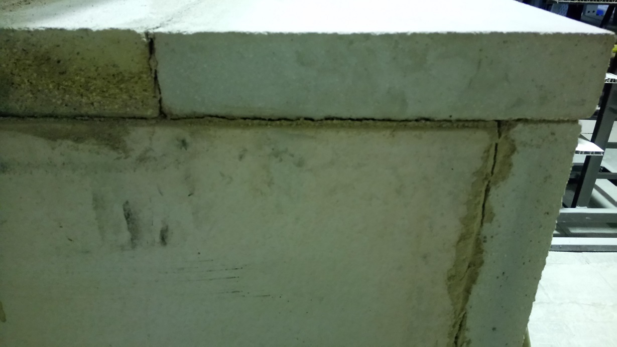

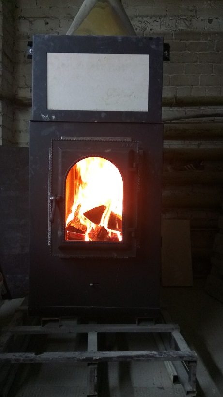

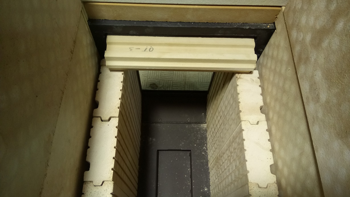

Ну и напоследок, если никто не догадался, вопрос на засыпку:
Кто какую толщину мертельного шва при кладке топки берет?
Из расчетов расширения: шва между каждым кирпичом в 2 мм (ну ладно 5 мм, чтобы наверняка) достаточно чтобы невилировать расширение изделий (как ША, так и HBO).
В металлургии мертельного шва больше 2 мм я не встречал, а температура эксплуатации там выше.
У вольсхойер указаны нормативы от 3 до 50 мм.
Если кто-то использовал верхний предел советую посчитать перерасход кладочной смеси (а она стоит 200-300 рублей за кг - много дороже любого кирпича) и сообразить как сильно Вас ОТЛЮБИЛИ. Сколько денег переплавчено и сколько проектов не взлетело по цене.

Что, опять (!) не зная свойств материала и смесей вы придумываете.
Смесь HM быстротвердеющая смесь. Обычно используется для возведения внешней облицовки. Редко. Расход от 1-2 кг до максимум мешок.
Смесь HKM. Основная смесь, рабочая. Расход как и у обычной глино-песчанной смеси при швах 5 мм. Допускает швы до 20 мм. Чаще используется только на шамоте.
Универсальная - смесь предыдущего поколения. Дешевле в 3 раза основной. Так же неплохо себя зарекомендовала.
Для красного керамического берется обычная смесь от ПДМ (Кострома)

Если использовался, подчеркиваю БЕЗДУМНО И ВЕЗДЕ, максимальный шов, то стоит задуматься. Если не использовался то все в порядке.

По итогам наших испытаний и на наших "крупноформатах" толстые швы из пористой смеси ведут себя лучше, чем тонкие из классического мертеля. Вертикальные (угловые) швы при этом практически всегда лопаются вне зависимости от применяемой смеси. Горизонтальные - всегда целые.

Но мне больше нравится вообще без швов...

Горит...
